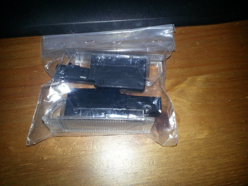

Un'ultima cosa : per il bagagliaio van bene i led usati per il cassetto portaoggetti anteriore ?
Si vanno benissimo. Le plafoniere usate per le luci pozzanghera, portaoggetti anteriore e bagagliaio sono identiche.
Pertanto ti basta trovare una lampada a LED che vada bene per una e moltiplicare la quantità da acquistare per 4 (se non hai le luci pozzanghera sulle porte posteriori)
Queste sono le plafoniere di cui sto parlando:
