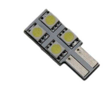

Le nostre luci hano il portalampada laterale, hanno la resa migliore con tutti i led in un solo lato. Anch'io infatti ho appena sostituito le vecchie lampadine con queste:
Fanno una luce davvero fantastica!!! Queste però non hano il can bus, per la targa devo trovarne sempre a 4 led con il chip per il can bus... Avresti gentilmente una foto o un link delle tue? Grazie!
Visualizza allegato 106103
Facciamo pace ok? Comunque esistono con resistenze integrate ma avresti comunque l avaria.secondo me in commercio non esistono led canbus funzionanti per la targa della nostra giulietta ma anche se ci fossere sconsiglierei montarle perchè il carico resistivo necessario sarebbe elevato e riscalderebbero moltissimo all interno della plafoniera con conseguenza come minimo andrebbero ad influire non di poco sulla durata dei led e sappiam bene che il maggior nemico dei led è il calore .installa resistenze plug & play esterne alla plafoniera

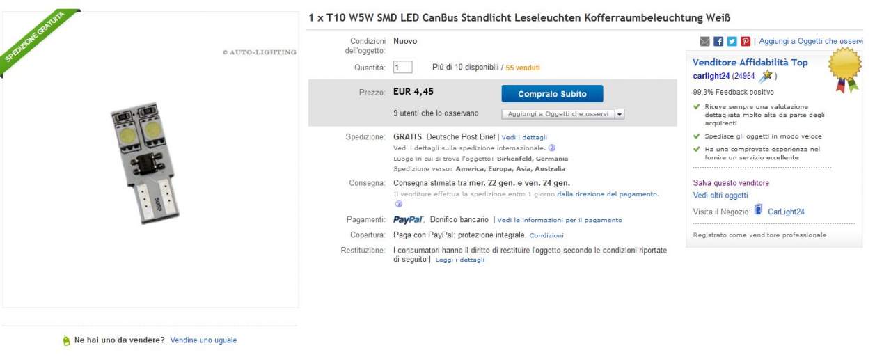

Ok! :) Il venditore tedesco da cui compro ultimamente i prodotti a led avrebbe queste:
1 x T10 W5W SMD LED CanBus Standlicht Leseleuchten Kofferraumbeleuchtung Weiß | eBay
Ma sinceramente non so dirti se danno l'errore oppure no... Al prossimo aquisto ne prenderò una per provare! ;)
Riguardo alla resistenza bruciata delle lampadine di YABU105, è probabile che la resistenza non fosse di wattaggio adeguato e si è "cotto". Se hai un pò di mano potresti procurarti una resistenza adeguata ma più grande e stagnarla.
