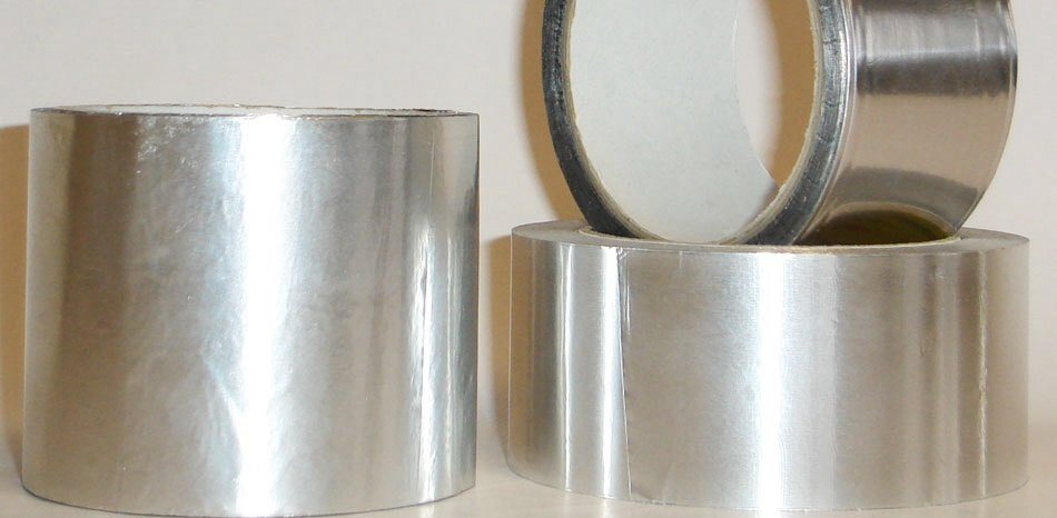

Mai pensato ad incollare l'alluminio nella sede delle lampade?
    53.2 KB · Visualizzazioni: 224
