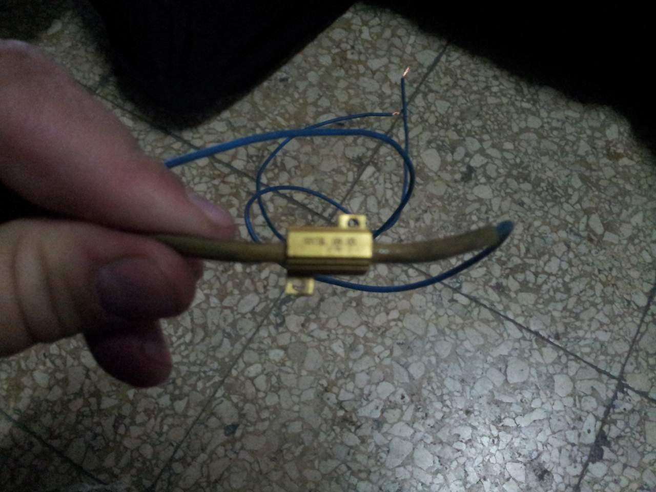

Bella soluzione, ma la presetta che vedo sarebbe l'alimentazione delle due luci targa? Quindi se ho capito bene hai collegato li l'unica resistenza? Che resistenza è?
é stata messa in parallelo sull'alimentazione, la resistenza me l'ha fornita un amico, io ho aggiunto la bocchetta che si vede, così nel caso debba sostituirla intervengo da sotto in pochi secondi, stacco e riattacco. Non ricorco bene le caratteristiche, devo buttarmi sotto la macchina ( non in senso letterario della frase) per leggere, in questa foto non mi sembra si riesca a leggere
