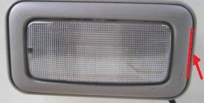

Qualcuno saprebbe darmi una dritta per smontare la plafoniera posteriore? Seguendo le istruzioni non si smuove di un millimetro...inoltre non mi è chiaro se devo fare leva sulla cornice nera o solo sulla parte trasparente...grazie!

Per uscire la plafoniera posteriore basta far leva (sempre cacciavite o coltellino) tra le due cornici nere (non inserite assolutamente il coltellino tra la plafoniera trasparente e la prima cornice)... Quella che definisco "seconda cornice" è più un profilo sottile nel quale si aggancia plafoniera ed il bordo nero.
Per cambiare la plafoniera posteriore con quella anteriore in termini di garanzia dovresti sentire l'officina, forse potrebbero ritenerla una modifica importante e non applicare la garanzia..dico forse.Sicuramente sostituire la lampada originale con una led quello non comporta certo nessun decadimento della garanzia..

30 secondi di tempo per l'operazione
In realtà ho usato solo la B1
si fa leva al centro di uno dei lati lunghi della plastica trasparente
Si toglie la pellicola presente sul pannello e si incolla all'interno della plaf
lavoro finito

Mi autoquoto per mostrarti come ho smontato la plaf post

Quindi tu hai smontato solo il trasparente...comunque quegli attrezzi B1 e B2 dove li posso prendere??

Ovviamente solo il trasparente, come indicato anche nelle istruzioni incluse nel kit lampade a led.
Per quanto riguarda le leve fanno parte di un kit usag che trovi facilmente sulla baia a poco meno di 20€
