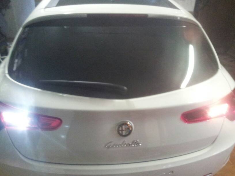

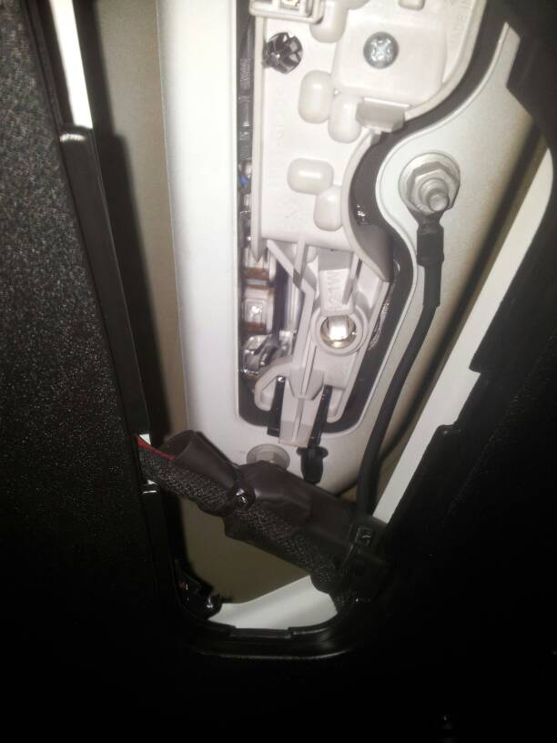

Materiale arrivato.... Se stasera ho tempo proveró a iniziare i lavori
Inviato dal mio GT-I9100 utilizzando Tapatalk
Re: Giulietta - Luci a led aftermarket per interni e targa
Ecco i lavori iniziali dopo metteró altre foto
