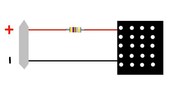

Ragazzi un consiglio, ho acquistato 3 pannelli da 36 led per le due plafoniere anteriore e posteriore (spettacolari) ma come già noto a tutti rimangono leggermente accese anche da "spente", ho letto che bisogna saldare in parallelo una resistenza in modo da risolvere il problema, quante ohm deve essere la resistenza va bene se la saldo come da disegno allegato? grazie!
Lo so che non creano nessun problema anche se rimangono leggermente accese ma è una questione di precisione XD

Io sulla 147 le misi da 470ohm e tutt ora sono ancora su senza nessun problema

No cosi riduci solo la.corrente... devi posizionarla.tra il piu e il.meno....insomma cortocircuitarla... se la metti sul.+ ottieni solo un abbassamento di voltaggio

La resistenza per assorbire la corrente parassita, che è quella che fa rimanere acceso il LED, deve essere collegata sul + e sul - altrimenti non ha senso
