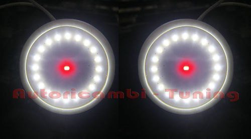

- Plafoniera Anteriore (ho visto in questo Thread che qualcuno aveva scelto delle luci "rotonde"come queste Visualizza allegato 98152 è possibile ancora acquistarle? );

Ciao vix..hai la my14 o my10?
Per smontare le varie plafoniere ti servirà al massimo un cacciavite (rivestito di scotch per evitare di rigare) mentre la plafoniera anteriore viene via con le mani...
Se hai la my14 sono tutte t10 tranne la plafoniera posteriore che è una siluro e le alette parasole sono t5
La my10 uguale ma la plafoniera anteriore sono due siluri...
Per i led alla targa nessuna sanzione l'importante è che la luce ovviamente sia bianca e non colorata, per quelli ci vuole una resistenza aggiuntiva o un modulo spegnispia (a seconda di quanto vuoi spendere e del tuo "sbatti")
