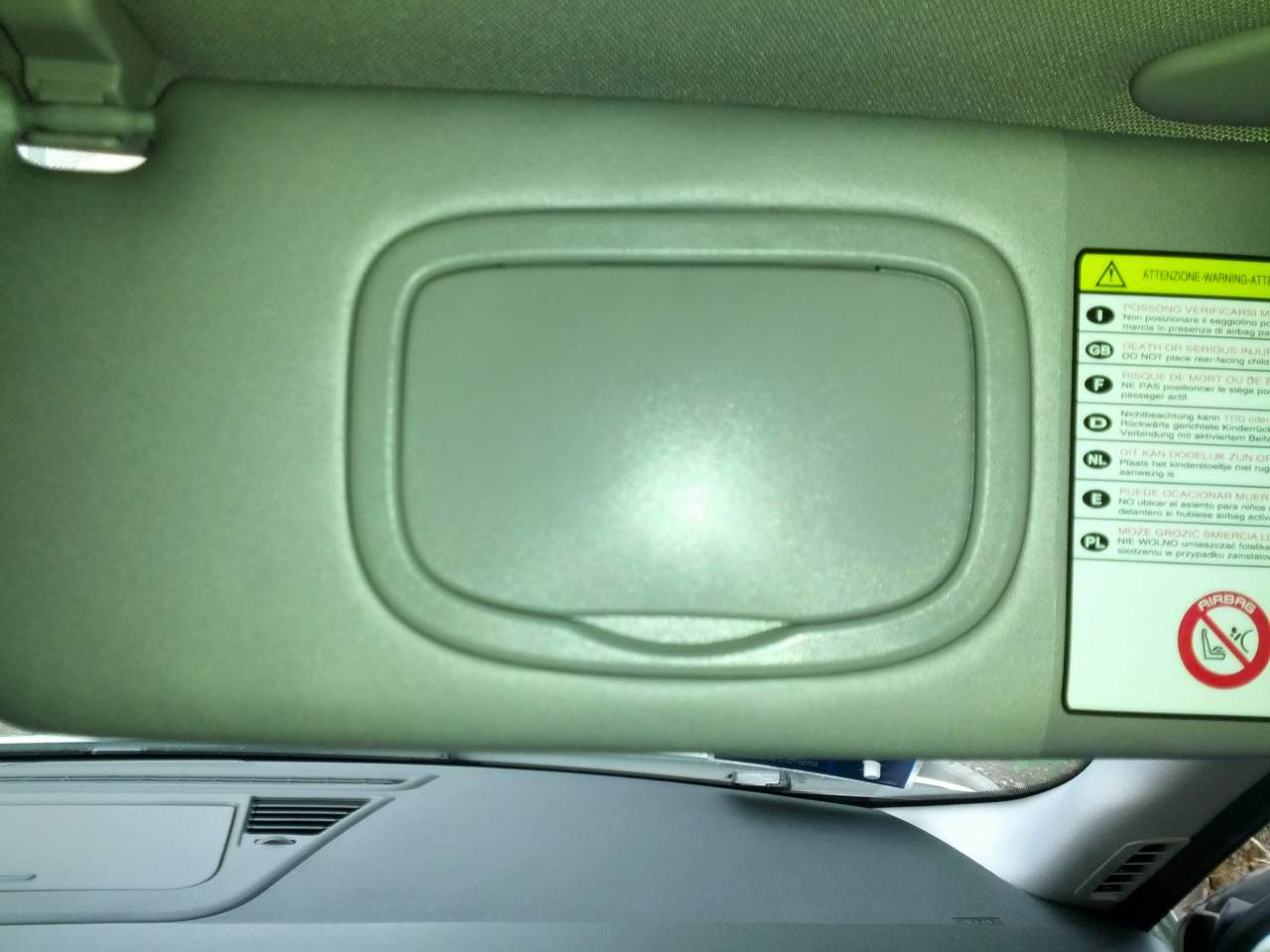

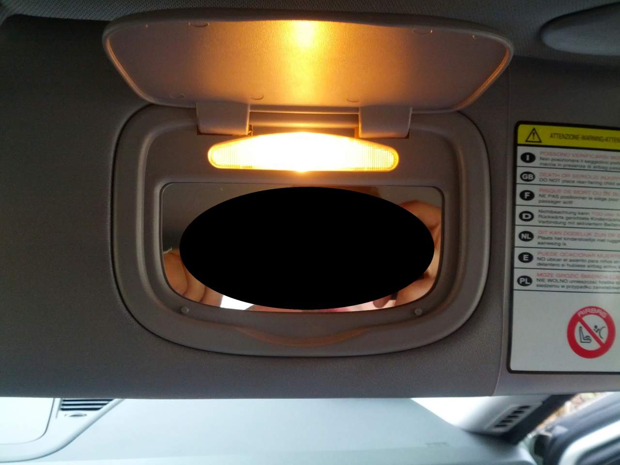

Come si smonta? Senza rovinare nulla :D
Sto contattando un e-commerce per l'acquisto del led da sostituire nel parasole.
Mi ha chiesto la misura della lampadina presente nel parasole: monta una siluro da 37mm ?
Grazie del supporto
Re: Giulietta - Luci a led aftermarket per interni e targa
Se devi smontare solo il trasparente devi usare un piccolo cacciavite a taglio quello per elettronica. Va inserito per sganciare i quattro angoli. Però se vuoi informazioni più dettagliate ti informo che c'è una guida molto ben fatta che ti spiega con delle immagini lo smontaggio

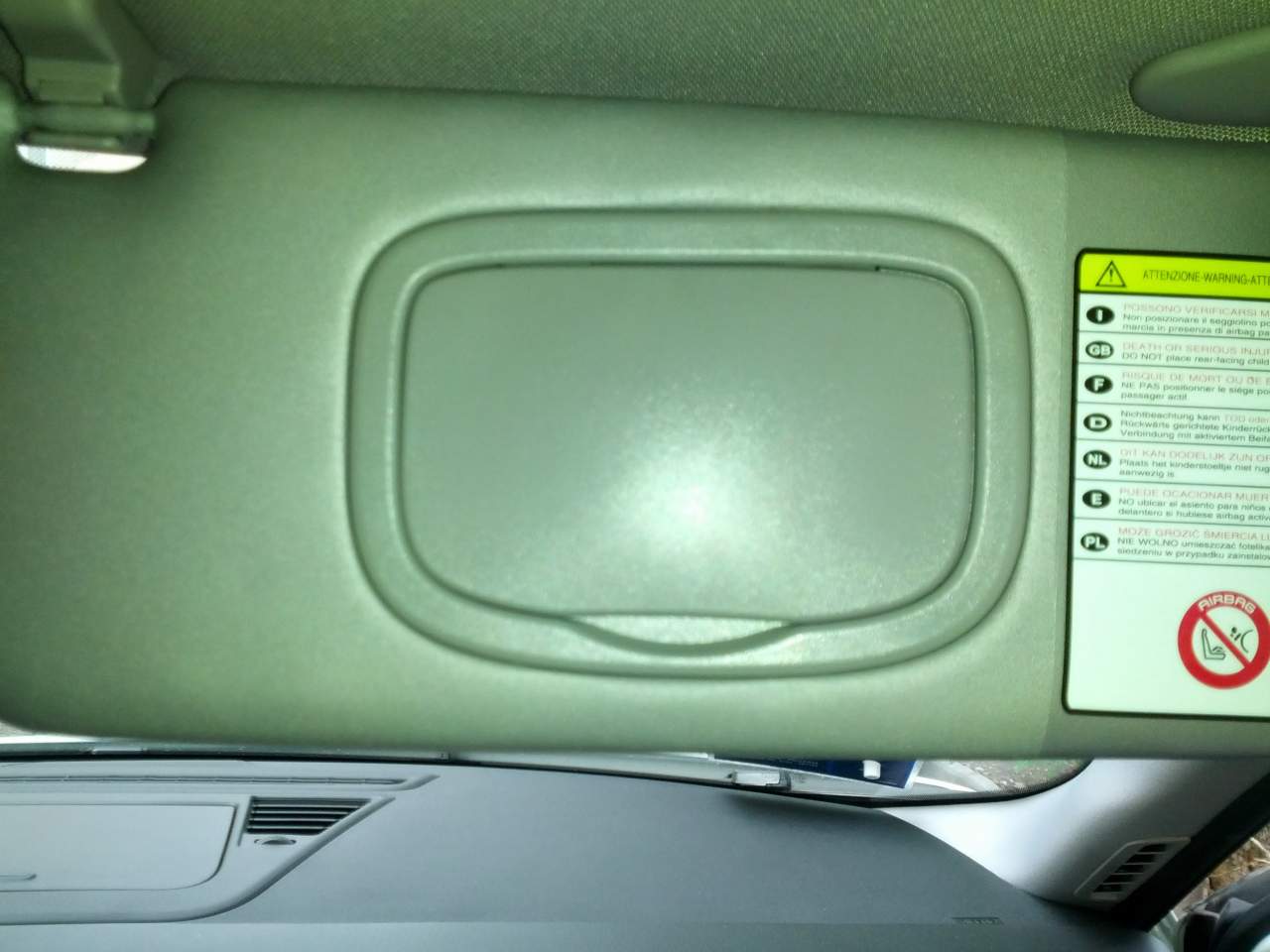

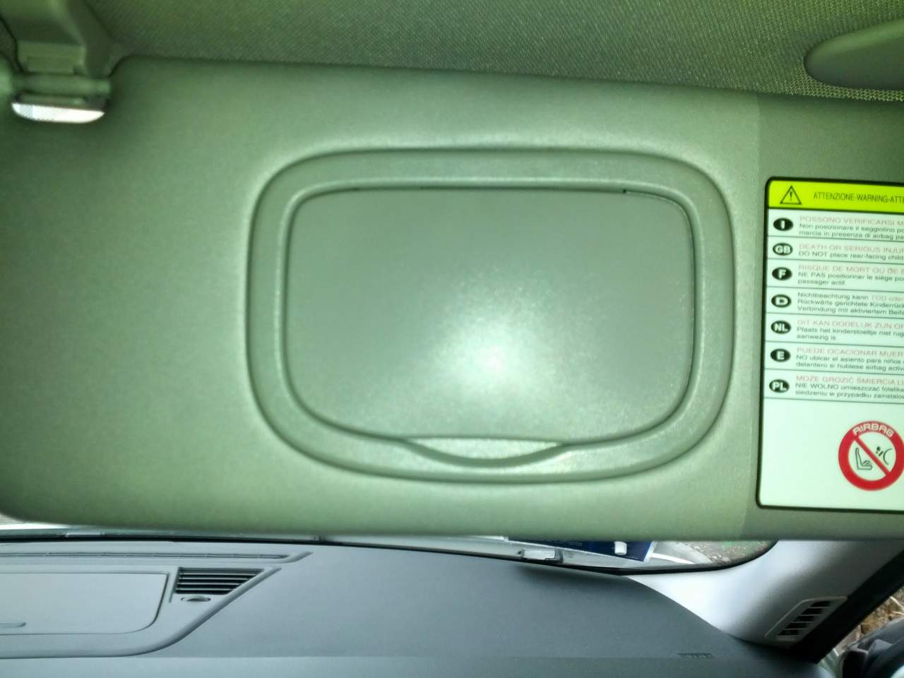

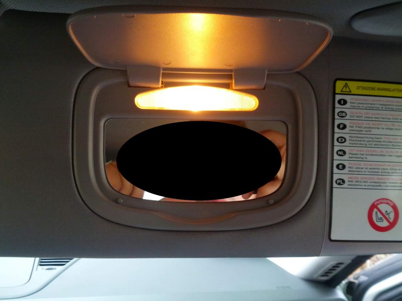

Visualizza allegato 111668
Visualizza allegato 111669
Grazie del supporto
x la parasole si serve una T5 come formato. la trovi tranquillamente a led [emoji6]
