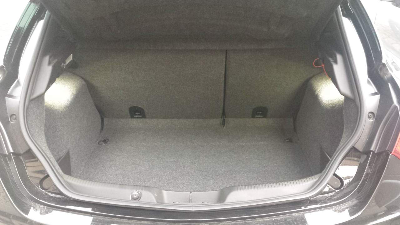

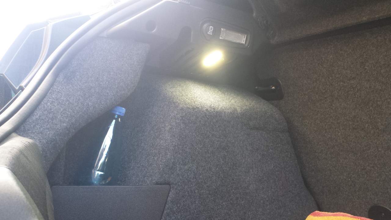

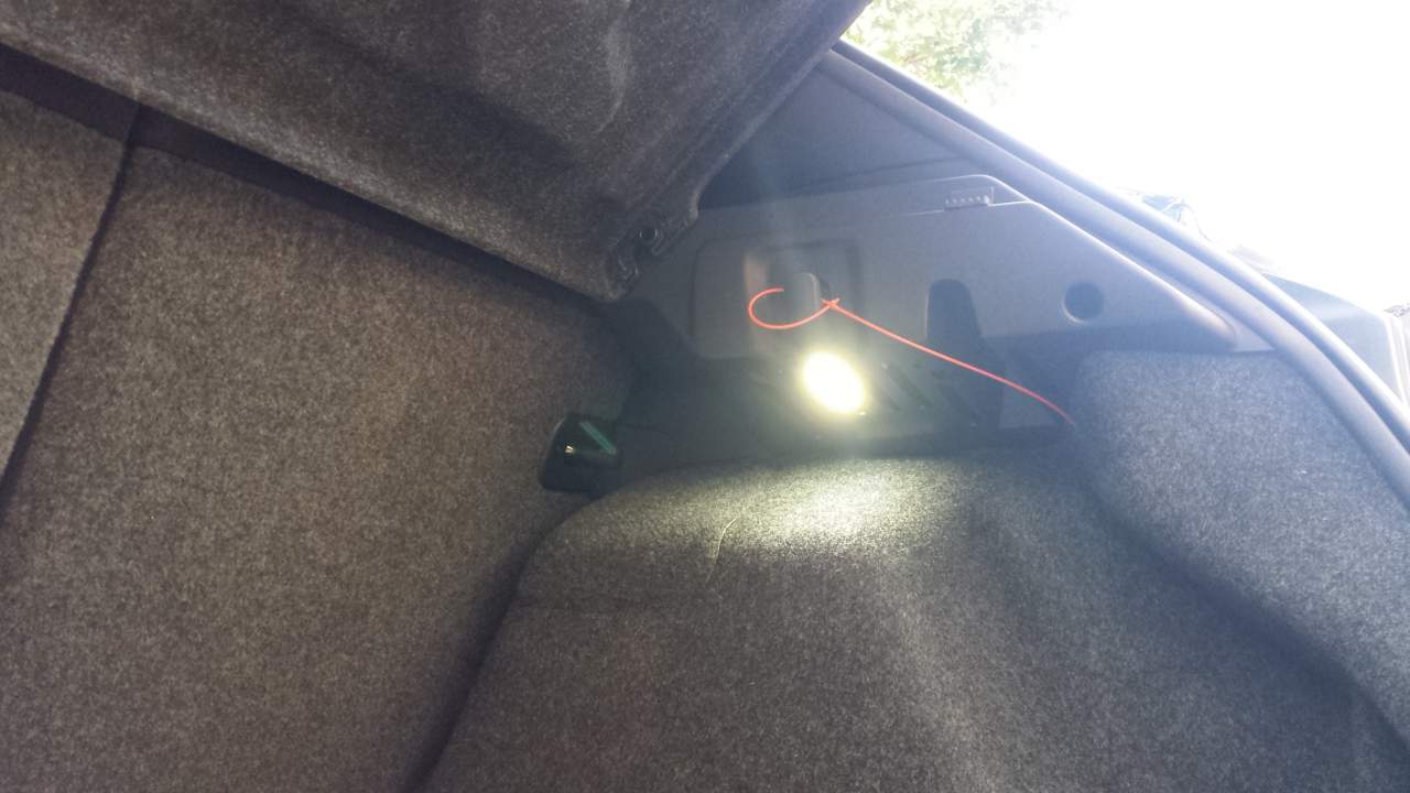

Ciao a tutti. Vi faccio vedere una mia idea che ho messo in atto qualche giorno fà. purtroppo non ho avuto modo di fare foto in corso d'opera quindi vi faccio vedere il solo risultato.
Io per il baule o preferito togliere la classica lampadina che di luce non ne fà, anche se a led, e ne ho messe 2 in posizione, a parer mio strategica.
per un risultato
Io la trovo non eccessiva ma molto più pratica. Purtroppo fuori c'è molta luce e non si nota bene la quantità di luce che si ottiene. Se avete curiosità o piacere di vedere al buio come si vede, ne faccio una questa notte e ve la mando.

Hai sdoppiato e poi prolungato il cavo della prima luce?
Ottima iniziativa e ottimo risultato! Bravo!!

Ahahah, li ho creati appositamente per fare una luce degna nel bagagliaio :)
Bel lavoro, complimenti! Potresti fare una foto ravvicinata della sorgente della luce quando è spenta. Magari staccando la presetta perché capisco che a baule aperto rimane accesa. Grazie!

Si esatto, ho proprio fatto così. Il prolungamento l'ho fatto smontando la plastica del bagagliaio in modo da fare una cosa pulita visibilmente
Certo, quando torno a casa stacco la sorgente e ti faccio la foto. La luce rimane accesa perchè la sorgente deriva dalla luce di cortesia del bagagliaio quindi appena apri il baule in automatico si accende. Ti premetto che la luce a led è data da un pannellino a led 6x2Cm incollato alla plastica.
