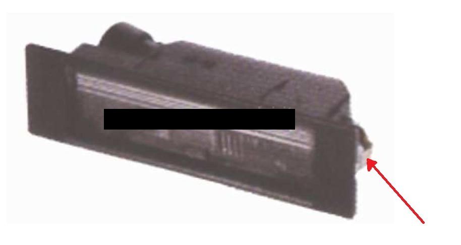

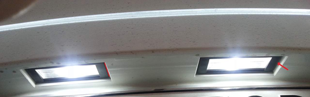

Guida per smontaggio plafoniera luci targa:
Per fare uscire i due portalampade bisogna fare leva nella parte destra dello stesso con un cacciavite a taglio (o meglio un coltellino opportunamente protetti sulla molla che li tiene dentro.
Nel fanalino di sinistra e' evidenziato il profilo in cui inserire il coltellino o cacciavite, in quello di destra la direzione.
La molla va spinta dentro in modo da permetterne l'estrazione, pero' prima di rimontare allarga leggermente la molla in modo che una volta rimontato il portalampada nella sua sede sia perfettamente fermo grazie alla molla che aperta comprime sul profilo interno del paraurti.
Poi su ogni portalampada vedrai il connettore che dovrai ruotare e poi sfilare mi raccomando non tirare ma ruotare fino a sentire lo scatto e poi sfili il portalampada con la lampada innestata, a questo punto procedi alla sostituzione.
Ti ricordo che le luci targa sono controllate dal cbd quindi occhio che se alla lampada non e' collegata una resistenza opportuna ti si accendera' sempre la segnalazione di avaria luci!!
Ciao
Re: Giulietta - Luci a led aftermarket per interni e targa
Io per toglier le plafoniere targa ho sempre agito inversamente cioé facendo leva sulla sinistra comprimendo la molla lato opposta e poi tirarla giù

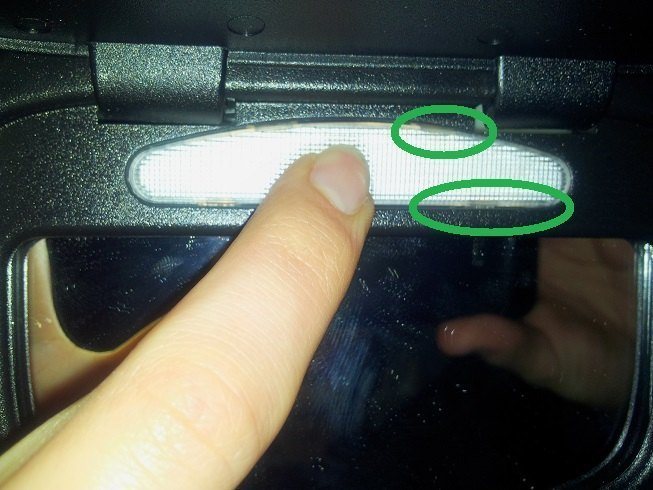

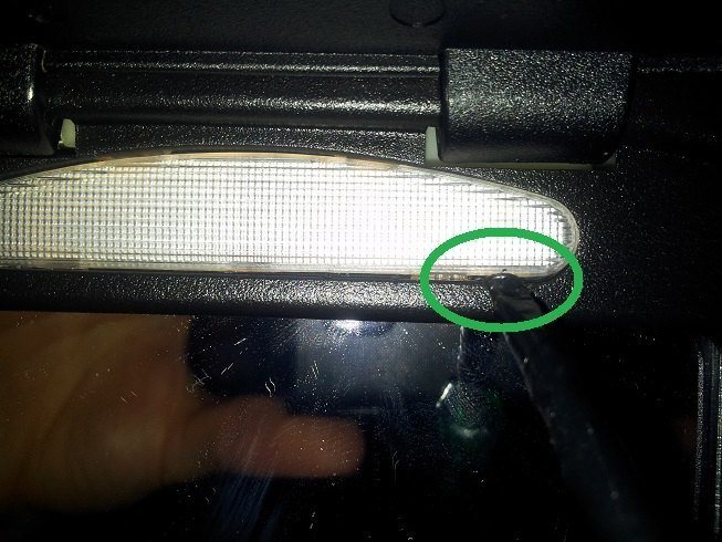

Guida per sostituire la luce nell'aletta parasole ( lampada con attacco T5 )perche' sul LUM non viene spiegato e si indica all'utente di recarsi presso la concessionaria/officina.
Dunque si puo' procedere cosi:
Apri lo Sportello aperto e quindi luce accesa dello specchietto
esercitare pressione nel mezzo della plastica trasparente per creare un leggere spazio tra la plastica stessa e la cornice
poi con un cacciavite a taglio piccolo (io ad esempio l'ho anche rivestito con del nastro per segnare il meno possibile le plastiche) fare leva tra la plastica trasparente e la cornice per far uscire i gancini, fatti uscire i primi 2 il gioco è fatto!
fate molta attenzione a non far "scappare" il cacciavite per evitare di rovinare qualcosa.
ecco come sono posizionati i gancini, quelli inferiori sono dei centraggi mentre i superiori sono quello che tengono incastrato il tutto
Ciao
