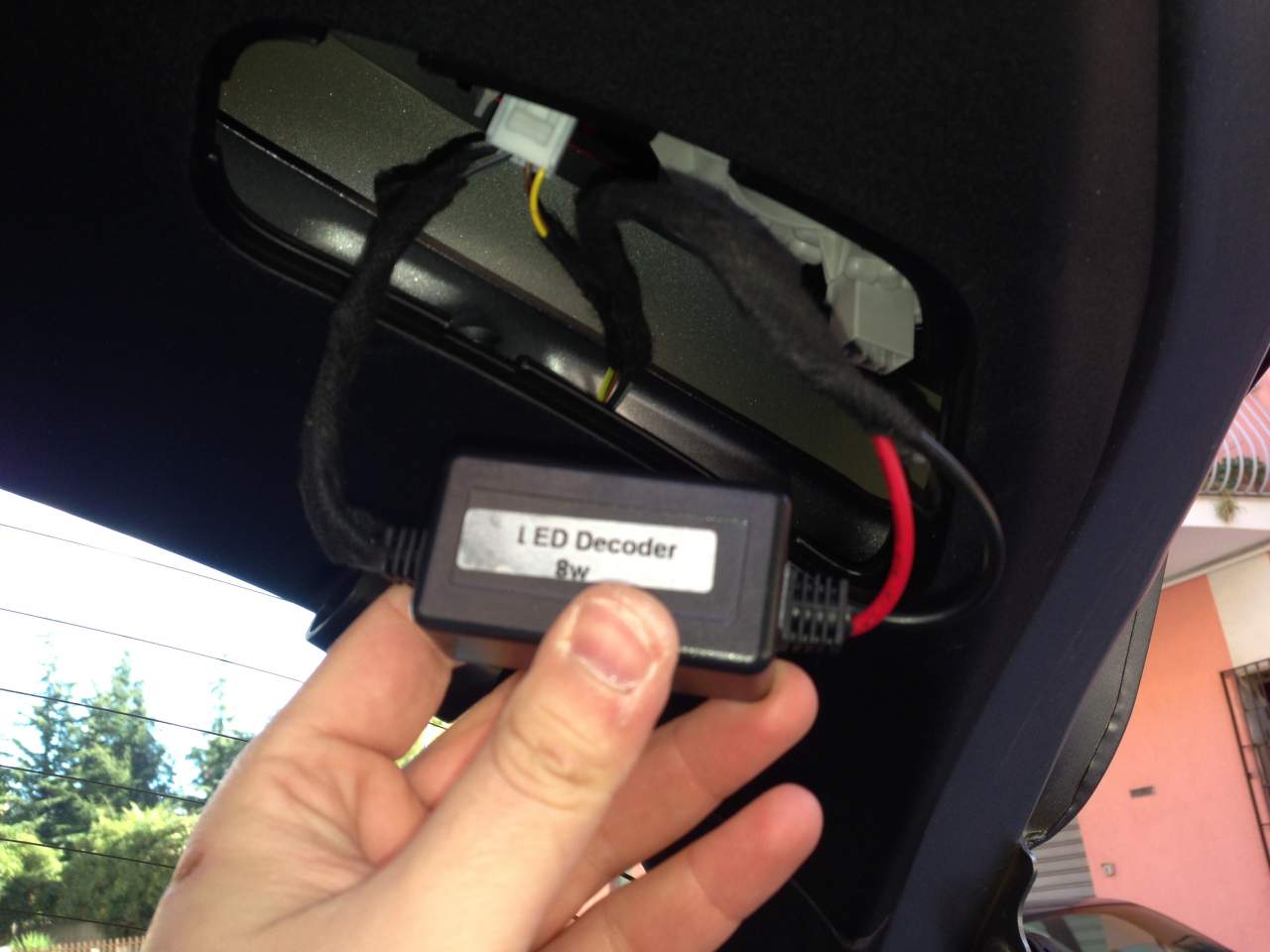

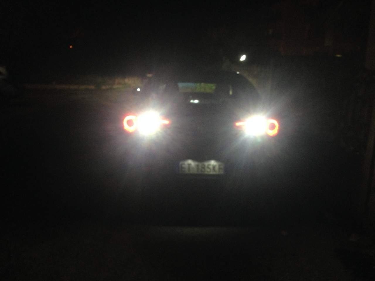

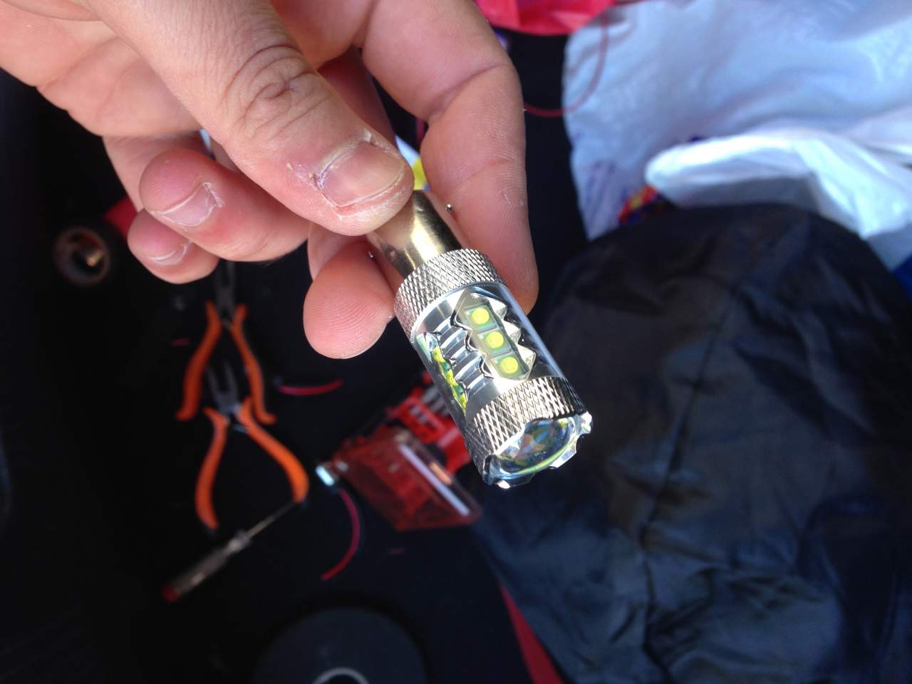

ho montato i led retromarcia .....quelli da 80watt come resa è bastato collegare il i led decoder per cancellare l'errore. . ecco alcune immagini IMG_6899.jpg IMG_6901.jpg IMG_6911.jpg

Anche io ho messo quelle lampadine alla retromarcia! Sono fantastiche!

Dovrebbero esser cree xpg.sembrano tutte uguali queste lampade ma in realtà si diversificano dai cree che montano xpe xpg xbd.le ultime prodotte sono quelle con xbd e fanno più luce rispetto ad esempio ai xpg
Quella resistenza da 8w rinchiusa in quell involucro ..ma é plastica?8w son pochini. Ma quanti ohm sono poi?Boh sarebbe stato meglio una classica corazzata da 50w

pagate la coppia 50 euro circa......non so quanti ohm sono quei moduli, l'importate e che non ho il segnale di avaria sul quadro e che non riscaldono. le ho tenute in mano montate per un 5 minuti. i moduli erano freddi.....forse la lampadina assorbe parecchi watt ed è bastato un piccolo modulo per essere ok.
