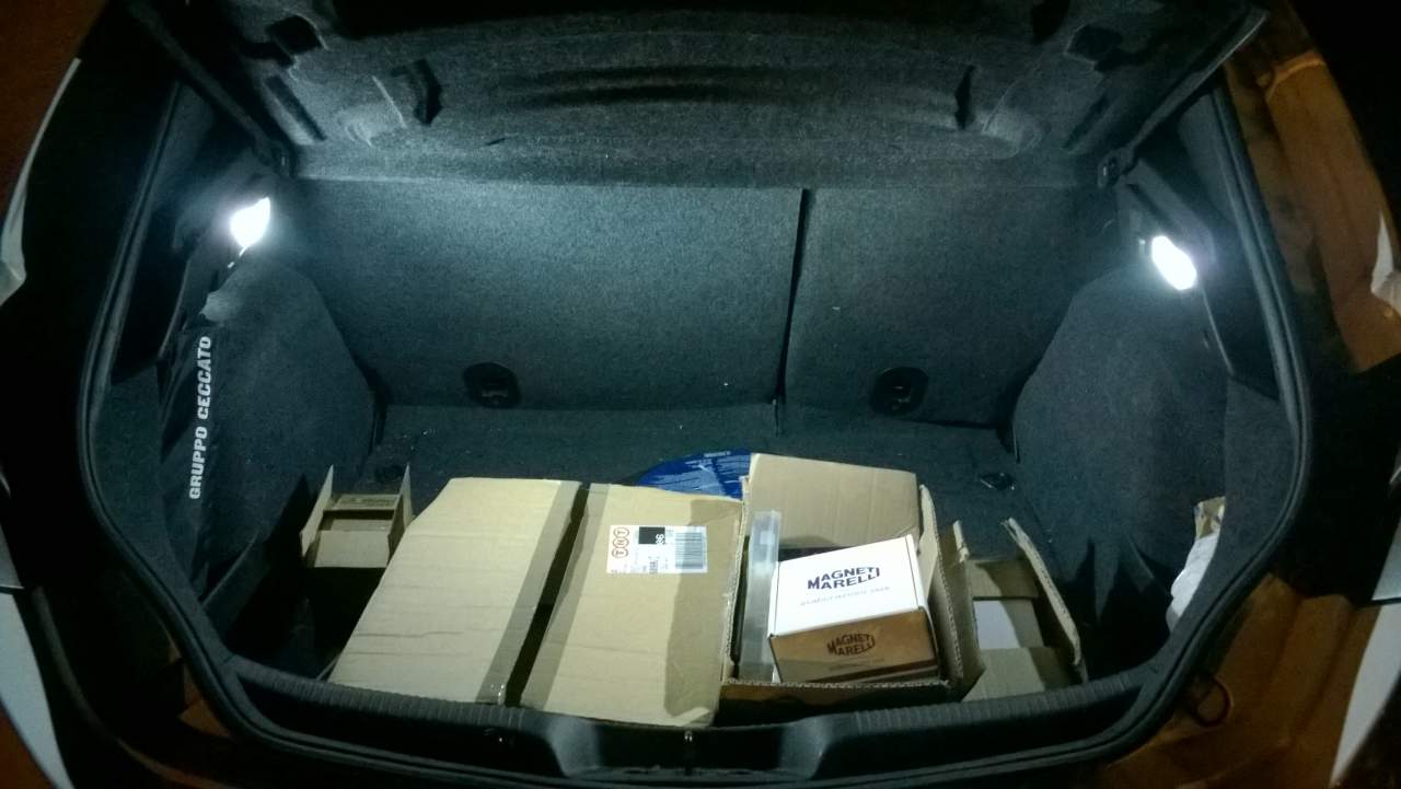

Ecco il doppio punto luce nel bagagliaio, di notte e senza flash ovviamente...

Re: Giulietta - Luci a Led aftermarket per interni e targa
Bello bello... come hai fatto? cosa hai utilizzato? rispondimi anche in mp se vuoi... cosi non andiamo in OT
un secondo portalampada identico a quello esistente, preso allo sfascio perchè sennò nuovo ti chiedono un rene..
passato i cavi sotto le plastiche
messo lampadine a 6 led 5050 monolato
hai dovuto tagliare la plastica per inserire il portalampada? puoi mettere una foto della sede che hai creato per il portalampada. Magari una con il portalampada e una senza portalampada. Grazie!
