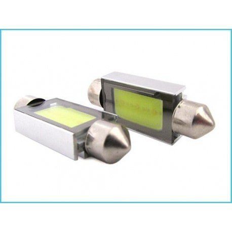

Ciao ragazzi...oggi ho fatto un giro da Bep's e con immenso stupore ho trovato la nuova gamma di Led della nomura!!! Ci sono i siluro da 36mm e i t10!!! Sono led non a diodo ma sono sottili e piatti con un unico led gigantesco rivestito con una specie di trasparente...unico ostacolo il prezzo di 29,90 la coppia!!! Ma vedendoli in prova li valgono tutti!!! Bellissimi!!! Tutti canbus e credo che li acquisterò quando arriveranno ad aprile anche i 41mm...cmq chi avesse possibilità di andare da bep's, gli consiglio vivamente di dargli un occhio
Cmq per farvi un idea assomigliano a questi:
http://www.lelong.com.my/promotion-...0-w5w-6w-econbay-I1831515C-2007-01-Sale-I.htm
Sono tipo questi?
Come luminosità certamente . Scaldano abbastanza ecco perchè qualcuno ha il dissipatore.preferisco i pannelli specialmente al posteriore.se t interessano si chiamano "COB"

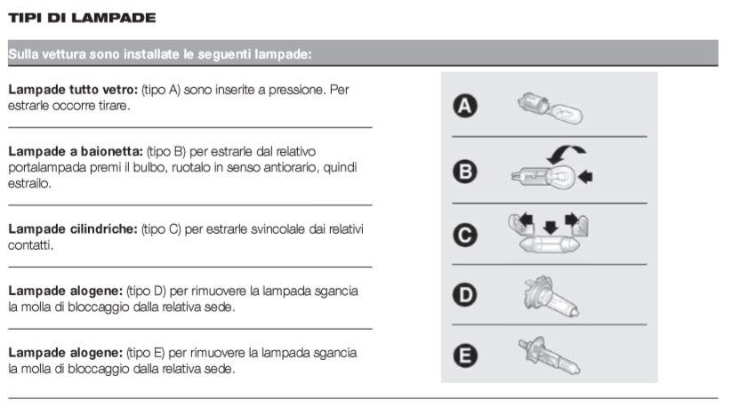

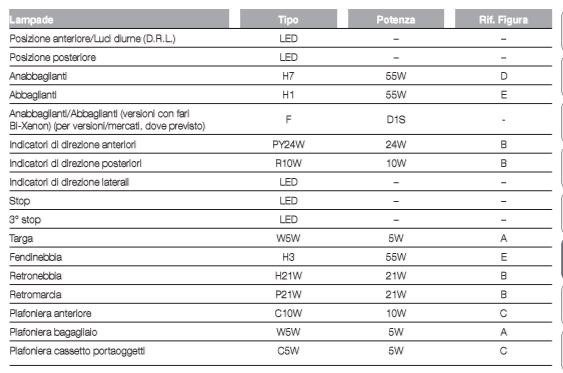

Sul LUM peró risultano lampadine diverse...sicuro siano tutte w5w (plafoniera posteriore esclusa)?
Se hai la my14 all'anteriore hai le w5w come già detto dall'amico Vincenzo, il LUM non è aggiornato. Se hai qualche riserva, smonta tu stesso la plafoniera anteriore e osserva che la lampadina è la stessa di quella presente nel portaoggetti, antipozzanghera e targa [emoji106]
