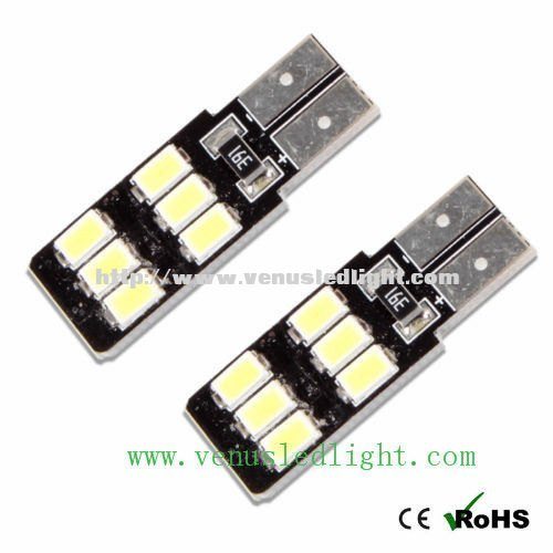

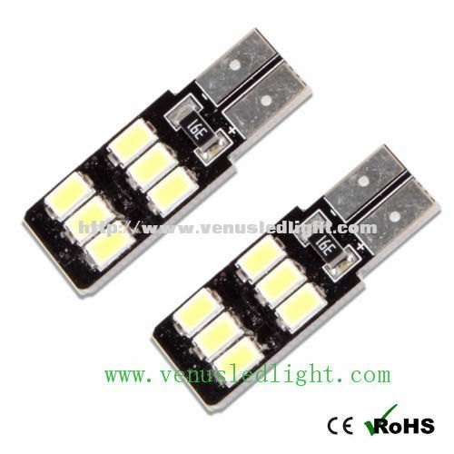

Non ti preoccupare tranne targa tutti i led canbus van bene per la giulietta .attualmente io ho questi.sono dei 5730 solo su un lato
pl1197823-t10_6_led_smd_5730_canbus_error_free_car_tail_turn_bulbs_white_light_210lm.jpg
Visualizza allegato 120020
Ok ti ringrazio. Quindi anche se nell'inserzione vedo scritto che non funzionano su Giulietta, poi in realtà funzionano?
Per la targa servono 2 spegnispia, corretto?
L importante che siano canbus per luci interne.per la targa obbligatoriamente i moduli spegnispia
