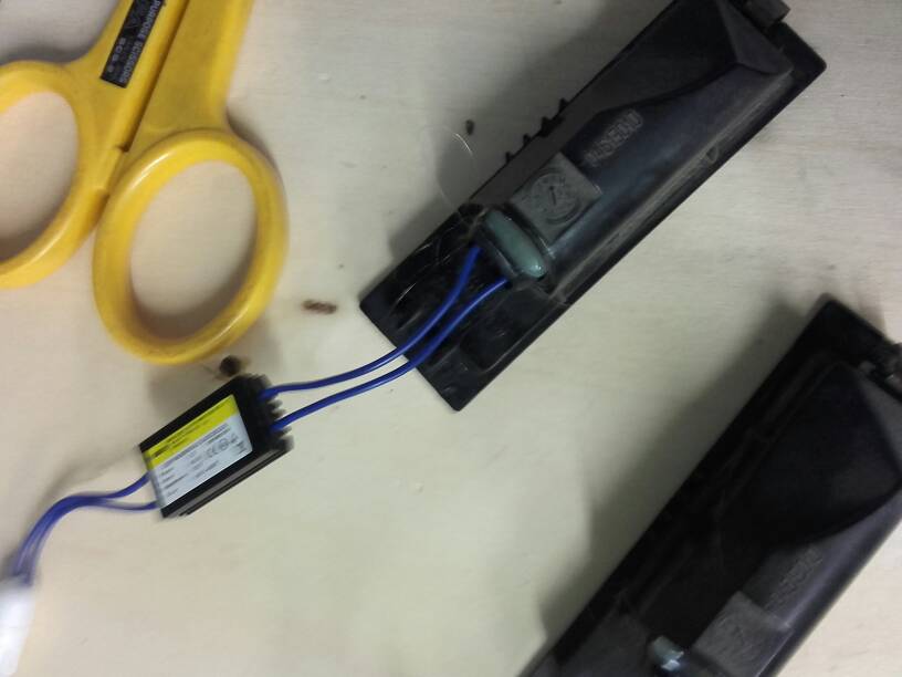

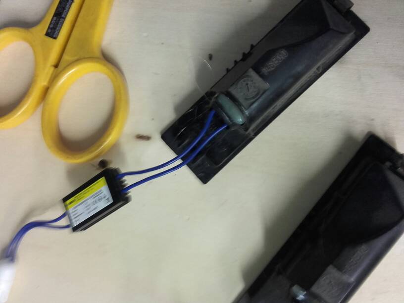

Montate oggi resistenze per led luci targa acquistate su aliexpress ...pagate poco meno di 4 euro( 3,30 )ci vuole un mese per farle arrivare...sul porta lampada ho apllicato un po di colla a caldo perche rispetto a quello di serie e piu piccolo..il risultato e perfetto ...nessuna avaria lavoro effettuato in 10 minuti
Montate oggi resistenze per led luci targa acquistate su aliexpress ...pagate poco meno di 4 euro( 3,30 )ci vuole un mese per farle arrivare...sul porta lampada ho apllicato un po di colla a caldo perche rispetto a quello di serie e piu piccolo..il risultato e perfetto ...nessuna avaria lavoro effettuato in 10 minutiVisualizza allegato 131709
Ben fatto. Ottimo.
