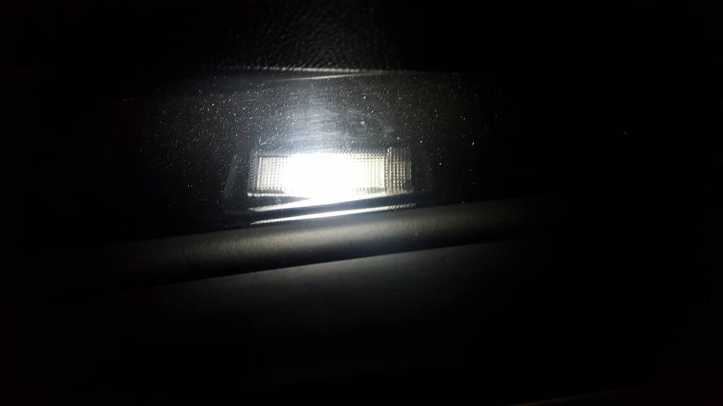

Sulla Giuly non li ho montati ancora ma sulla Mito nelle luci pozzanghera c'è un po' di corrente parassita...
Luce pozzanghera accessa
Luce pozzanghera spenta
.....solo per giustificare la mia affermazione di stamattina, che evidentemente non vale per Giulietta.
