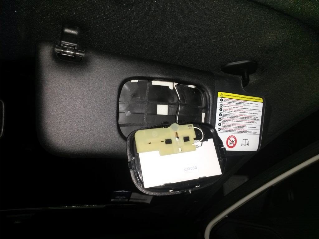

L'aletta parasole si smonta dal davanti, ci sono 4 linguette che si rilasciano inserendo il cacciavite (con modo e maniera).
Metto una foto, così viene facile individuarle, sostituire la lampadina è facile poi (w5w a led io ho preso quella della lampa)
