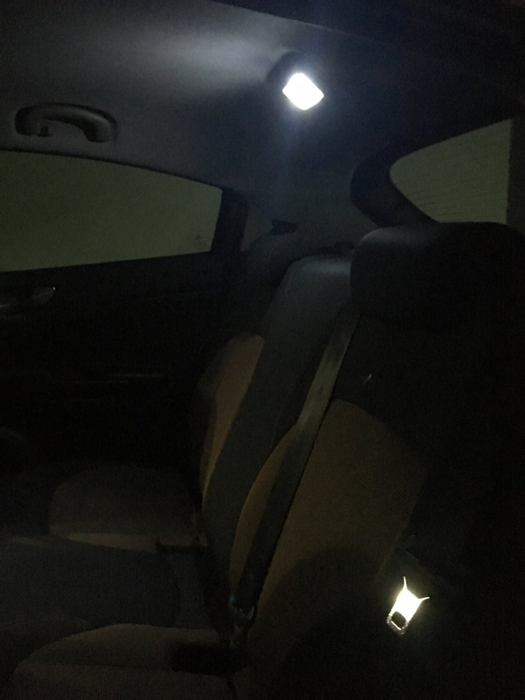

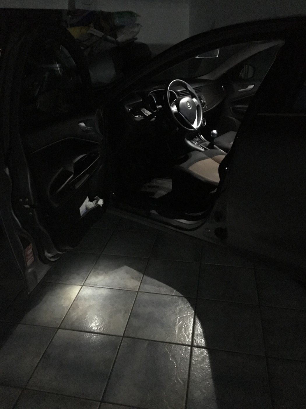

Buonasera ragazzi oggi finalmente ho sostituito tutte le luci interne della mia giulietta, ho montato le osram led cool white.. sono discretamente soddisfatto ma un po meno della plafoniera posteriore ke ha 4 led e delle luci pozzanghera , avevo pensato di mettere nella plafoniera posteriore una luce a 6 led e quelle delle luci pozzanghera a due led dei cinesi?? Che ne pensate??? Posso creare danni o altro?? E ho dimenticato a cambiare le luci del parasole sapete ke lampadine vanno li e quali mi consigliate?? Facile sostituirle?? Grazie mille in anticipo..

Grazie mille ora vedo se tenerla cosi o meno.. sicuramente quella della plafoniera posteriore la cambierò.. fa poca luce.. e un po blu.. ma questo kit ha una marca??

Ke ne dite??
Le lampade si prendono tutte dallo stesso posto, in modo da evitare antiestetiche differenze di colorazione. Io direi che ti conviene prendere la roba che ti ho consigliato, 36€ non sono niente.
