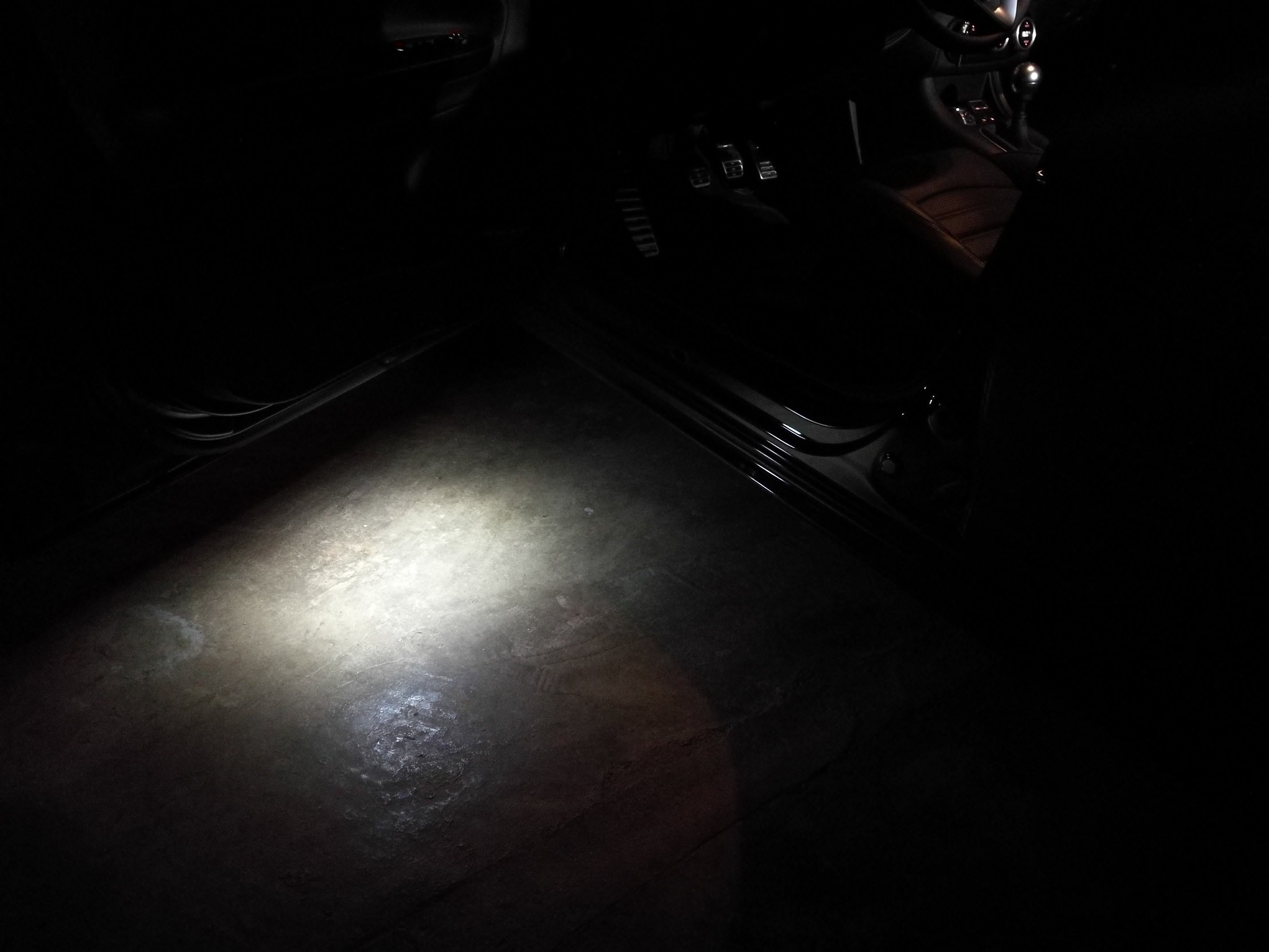

Io a differenza di colex, ho messo i moduli a 9 led nella plafoniera sottoporta per cui allego la foto per darvi l'idea della luce che fanno.
    626.8 KB · Visualizzazioni: 255

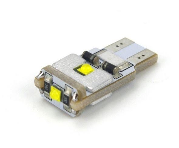

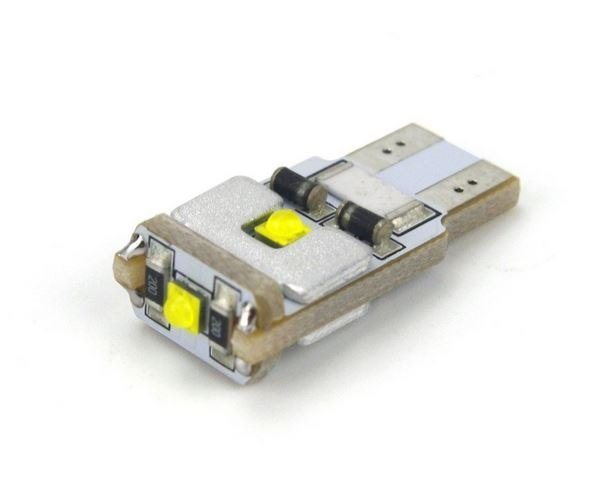

Oggi ho ordinato altri 5 di questi...
Visualizza allegato 153915
In sostituzione di tutti quelli piatti già montati, così da avere una luce del medesimo colore su tutta l'auto.

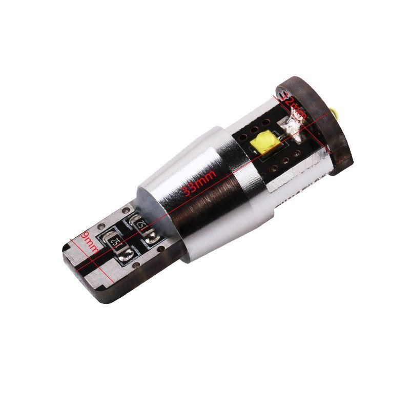

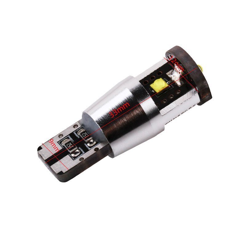

Colex sto ordinando anch'io da aliexpress le t10 con smd cree perchè quelle attuali con smd 5050 non mi soddisfano, mi sono imbattuto in queste : 2 pz 15 W NUOVO Canbus cree led chip 194/501 W5W led ad alta potenza, 168 canbus luce t10 canbus car light source in 2 pz 15 W NUOVO Canbus cree led chip 194/501 W5W led ad alta potenza
dato che sono simili come chip e quantità di led a quelle che hai preso tu ma costano meno della metà, mi chiedevo se potrebbero andare bene in primis per la plafoniera anteriore (la mia monta t10) ma anche per il resto (escluso plafoniera posteriore che monta siluro) che ne pensi?
Grazie anticipatamente

riporto misura della lampadina per capire se entra nella plafoniere anteriore
Ps.
Visualizza allegato 154197
Se non ricordo male, colex aveva scritto che il led doveva avere una lunghezza inferiore ai 3 cm altrimenti non ci stava nella plafoniera anteriore. Infatti quelli acquistati da lui sono lunghi poco più di 2,5 cm. Leggi il post 4803
Reazioni: colex
Confermo.... Quelle da me postate sono le uniche, con led CREE, che riescono ad entrare nella plafoniera anteriore. Pena il distacco della mascherina trasparente.
