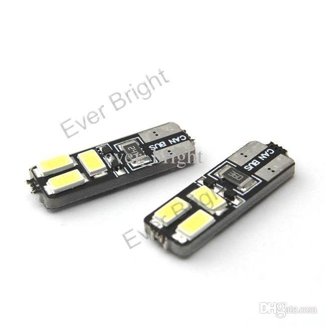

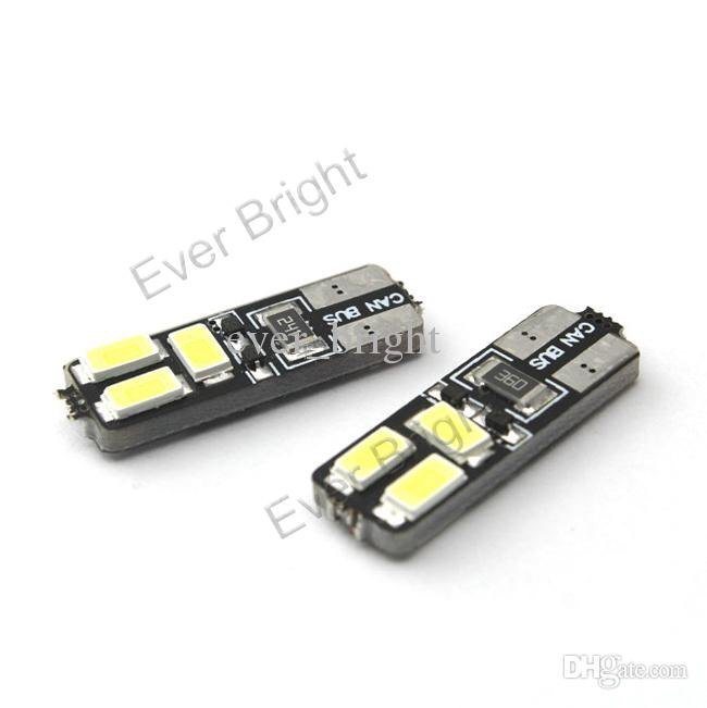

Scusati potresti mettere una foto del tuo T10 che da problemi... Almeno capiamo di cosa dobbiamo parlare.
Ne hai messe due diverse!
Quali hai montato nella targa?!?
Ho provato con entrambi i tipi, dopo che sono state accese per un po' diminuiscono di intensità e poi si spengono. Poi basta tenerle spente per un minuto e si accendono a intensità normale senza problemi. Non so se dipende dai led o dalle resistenze
Probabilmente devi provare a cambiare le resistenze esterne e, scusa se te lo dico, ma entrambi i led sono delle schifezze, non costano una cippa e valgono ancora meno, oltre ad avere una superficie di scambio (dissipante) pari a zero!

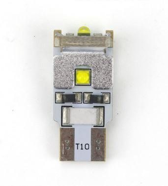

Ti suggerisco di cambiali entrambi, almeno sulla targa, dove resteranno accesi per parecchio tempo a differenza di quelli interni e, quindi, scalderanno non poco, io ho su questi adesso senza problemi:
Li trovi qui
2x T10 W5W 168 194 CANBUS No ERROR CREE Chip LED Car Auto DRL Replacement Clearance Light Parking Bulbs Lamps Car Light Source-in Underwear from Mother & Kids on Aliexpress.com | Alibaba Group
