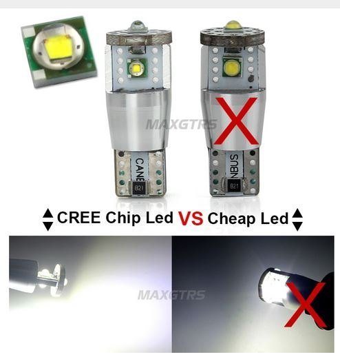

Aggiornamento, mi sono arrivate altre 5 lampadine con led Cree ed attacco T10 che oggi ho montato, queste
Perfette per la plafoniera centrale (dalla MY2014 in poi ->), le ho montate in sostituzione di tutte le T10 piatte che avevo con 6 led (targa e pozzanghera) e 9 led (bagagliaio) allo scopo di avere stessa temperatura colore ed intensità su tutta l'auto, anziché un'accozzaglia di luci di colori diversi modello ufo di incontri del terzo tipo... Il risultato è riuscito ma, inutile dire che, a parte il maggior costo dei led Cree rispetto a tutti gli altri, in questo caso si "perde" circa un 15-20% di luminosità nei confronti delle 6 led e 25-30% contro le 9 led; complice anche le varie plafoniere della Giulietta che non aiutano affatto nel diffondere la luce, tranne quella del bagagliaio che è trasparente/bianca!
P.s.: non chiedetemi foto/confronto perché a stento si nota la differenza ad occhio nudo.
Comunque, dopo vari tentativi ed esperimenti sono molto soddisfatto del risultato globale, senza risultare "tamarro" e senza aver speso uno sproposito, come quegli inutili kit in vendita su ebay!
Qui il link dove poterle acquistare, fino a che non scade...
5x T10 W5W 168 194 CANBUS No ERROR CREE Chip LED 3 SMD Car Auto Signal Replacement Light Parking Bulbs Lamps For BMW Audi BENZ-in Signal Lamp from Automobiles & Motorcycles on Aliexpress.com | Alibaba Group

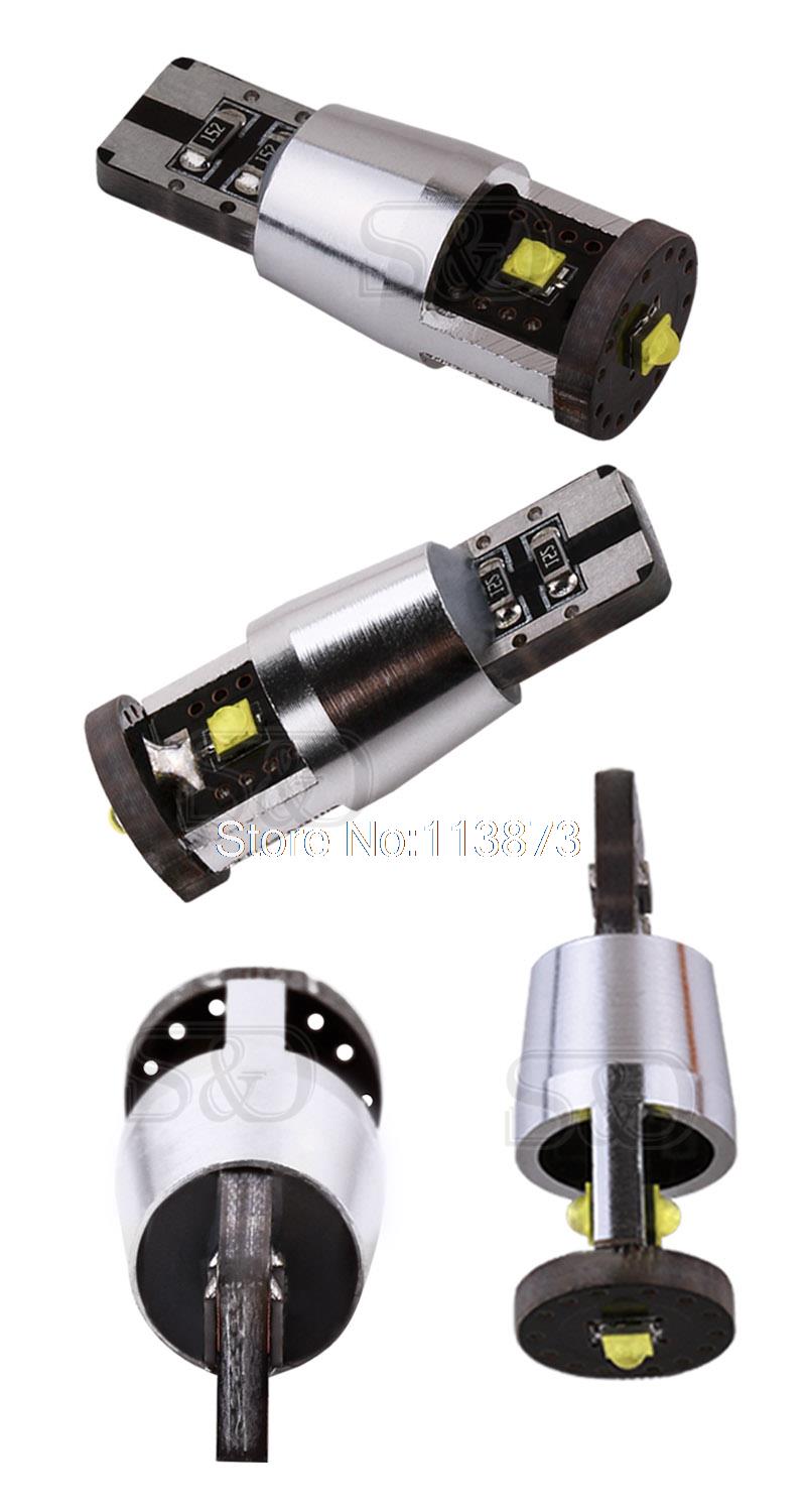

ho anch'io ordinato lampadine con led cree, ho sia preso le T10 che ha menzionato Colex (che ancora mi devono arrivare) e sia queste perchè costavano meno:
fanno una luce ottima e 2 sono costate 2,95€, attualmente le ho montate nella plafoniera anteriore (MY2014) molto più luminose e bianche delle vecchie t10 con smd 5050 che avevo preso su ebay a pochi euro.
Reazioni: colex
Queste in foto di sicuro non vanno bene. Le luci targa non sono a baionetta come quelle che vedo in foto.

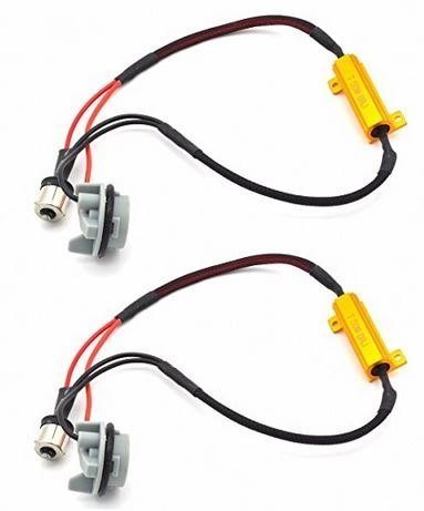

Non si riesce a trovare una soluzione "pulita" per mettere i led anche alla retro!
Purtroppo non si riescono a provare/trovare dei led con resistenza incorporata come "sembra" sianon riusciti a fare quelli dellla EKLIGHT
