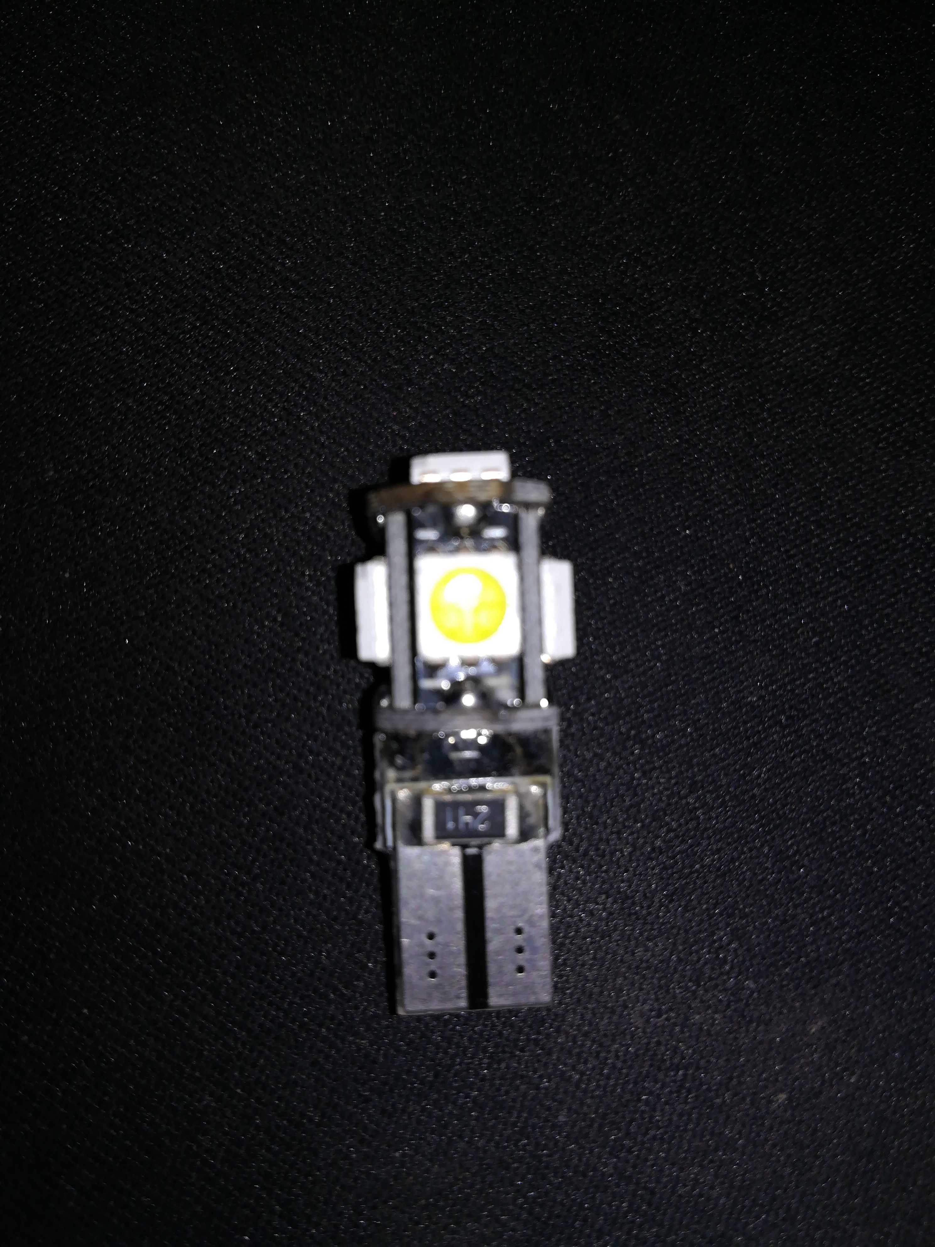

Vi riporto la mia esperienza riguardo ai moduli led al link, che ho installato nelle plaforniere di illuminazione targa:
Dopo un paio di mesi di utilizzo, ieri sera hanno cominciato a sfarfallare entrambi e stamane li ho sostituiti.
Dalle foto si vede che i led vicini alla resistenza si sono danneggiati e si sente anche puzza di bruciato probabilmente proveniente dalle resistenze le cui saldature si vedono un po' rovinate, evidentemente queste riscaldano tanto al punto da procurare danni ai led.

Gli stessi io li ho ternuti per quasi 6 mesi senza problemi, però in effetti mi sono accorto anch'io che scaldano molto... Comunque, se ti può essere d'aiuto, li ho sostituiti da una settimana con i Cree T10 e scaldano molto meno.

Quelle a 6 led andrebbero bene per altri servizi, dove i tempi di accensione non sono molto lunghi, bagagliaio, luci pozzanghera, cassetto porta oggetti, ecc... Purtroppo le lampade targa, a differenza di quelle per interni, hanno tempi di accensione molto lunghi, anche di ore, perciò credo sia obbligatorio utilizzare dei led migliori o almeno dotati di piastrine di raffreddamento posteriori... Ne avevo visti una volta su aliexpress da 6 led con dissipatore posteriore in alluminio, ma poi mai più ritrovati!

Forse non saranno canbus? In quelli che stiamo utilizzando noi c'è una resistenza che si riscalda parecchio e spesso finisce per danneggiare i led in un tempo più o meno lungo a seconda della costruzione della lampada, della qualità dei componenti, della presenza assenza di un sistema di dissipazione del calore. Nei moduli non canbus questa resistenza manca per cui presumo che non si riscaldino molto e durino di più
