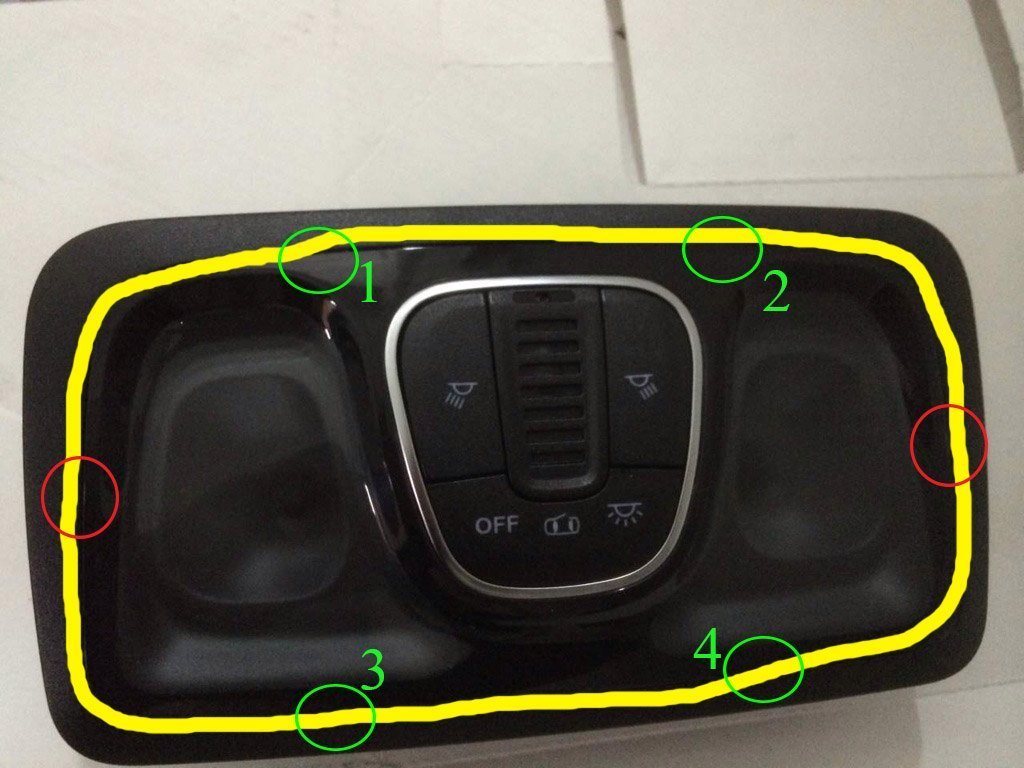

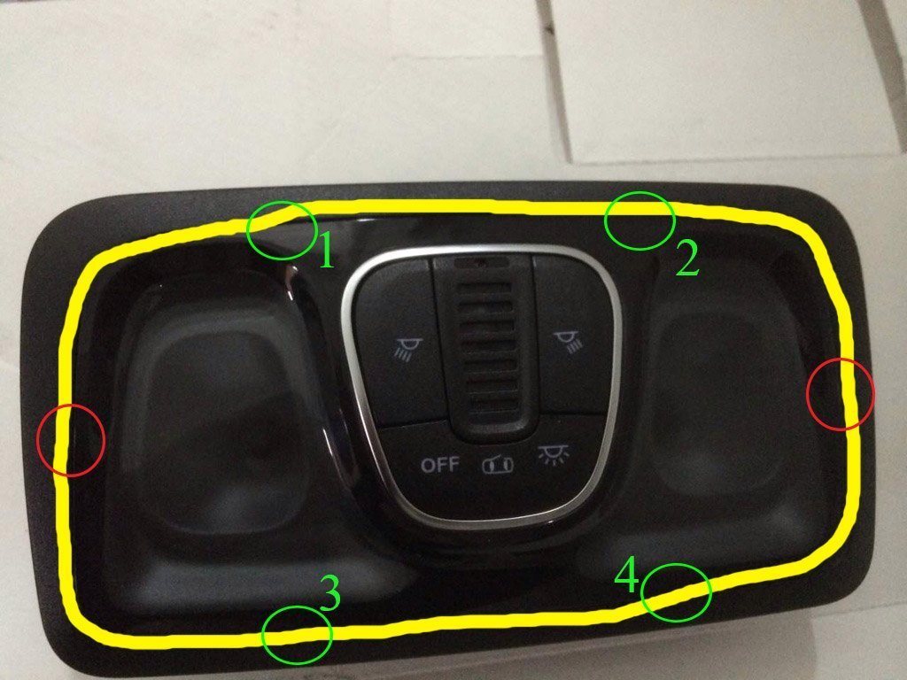

Buonasera a tutti.
Ho letto tutte le 514 pagine della discussione :confused:, ma ho ancora alcuni piccoli dubbi.
Plafoniera my14 come quella in foto
Ho capito che va levato solo il vetrino corrispondente alla parte in giallo, giusto?
Per fare ciò ho letto che bisogna sganciare alcuni dentini. Credo di aver capito la posizione dei due cerchiati in rosso, ma non sono sicuro se ce ne sono altri nei punti verdi da 1 a 4.
Inoltre volevo chiedere a chi l'ha fatto se ha usato qualche attrezzo specifico scalzandolo da sopra, oppure qualcosa di piatto usato da sotto la cornice esterna nera, come a spingere i dentini.

Buonasera a tutti.
Visualizza allegato 160256

Se vuoi mettere led t10 non c'è bisogno di smontare il vetrino, tiri giù la plafoniera e sostituisci.
No, come ho scritto devo montare il kit a dischi, quindi mi tocca aprire il vetrino

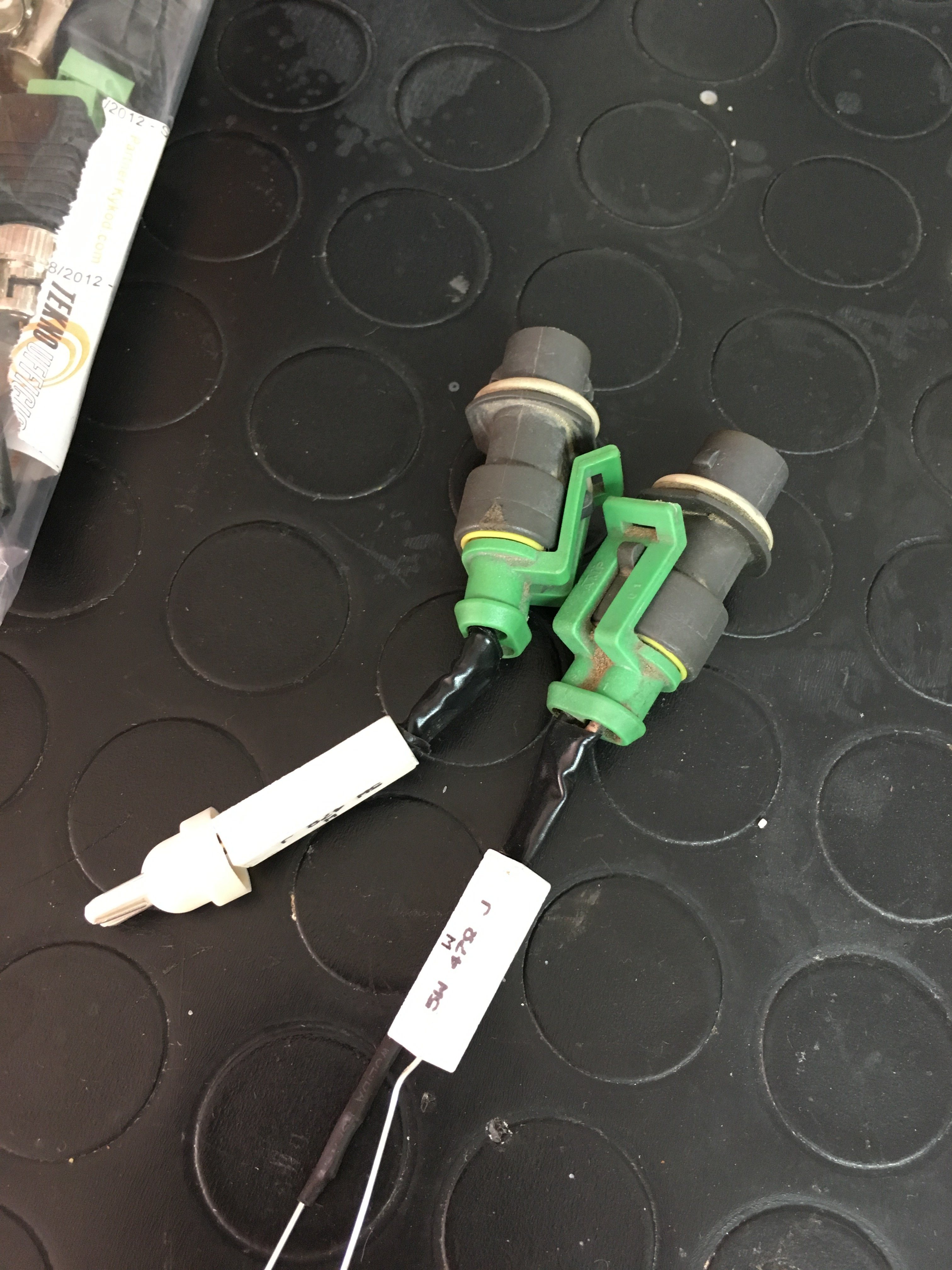

ragazzi volevo condividere con voi la mia soluzione per installare le luci a led alla targa nella maniera più pulita possibile, ho notato che il portalampade è identico a quello della 156 e me ne sono procurati due dopo di che ho saldato la resistenza a questo portalampada e recuperando lo zoccoletto di una lampada non funzionante ho costruito questa sorta di spegni spia, vi allego la foto IMG_7306.JPG
