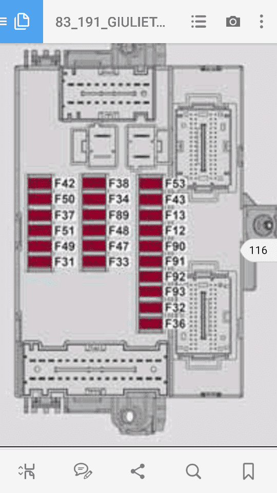

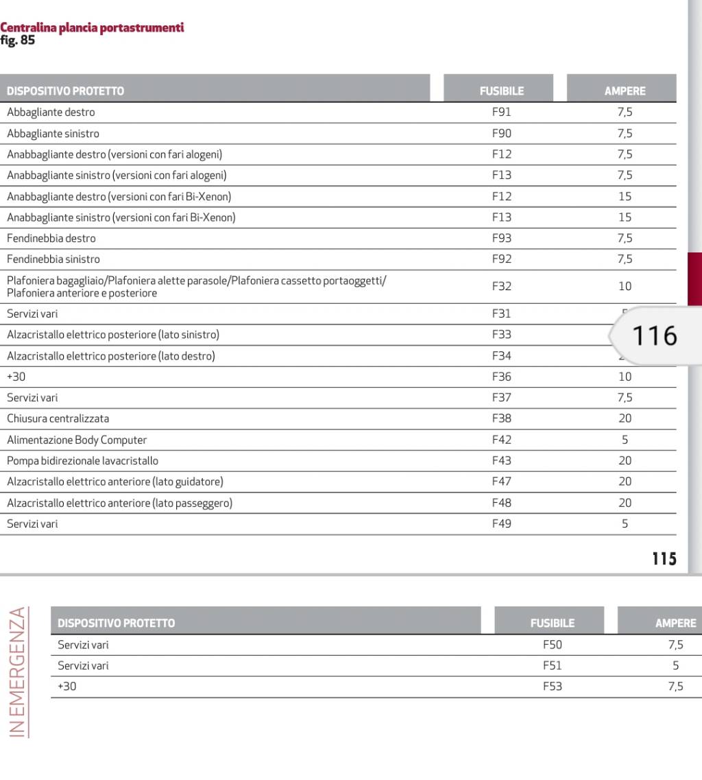

Scusate volevo staccare il fusibile delle plafoniere preventivamente. Consulto il lum e mi dice f32 sotto plancia.

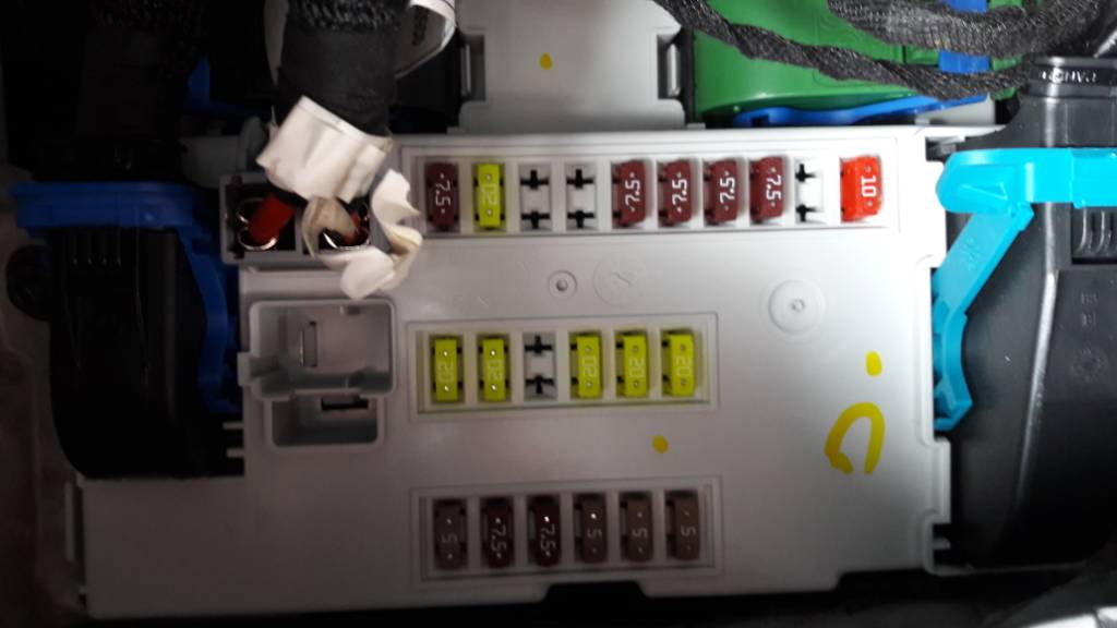

Apro e trovo questo
E il fusibile f32??
Vi dico già che quello da 10 sotto non è ovviamente...
Ho anche consultato il lum aggiornato ad oggi ed è sempre uguale
Chiedo lumi a voi
