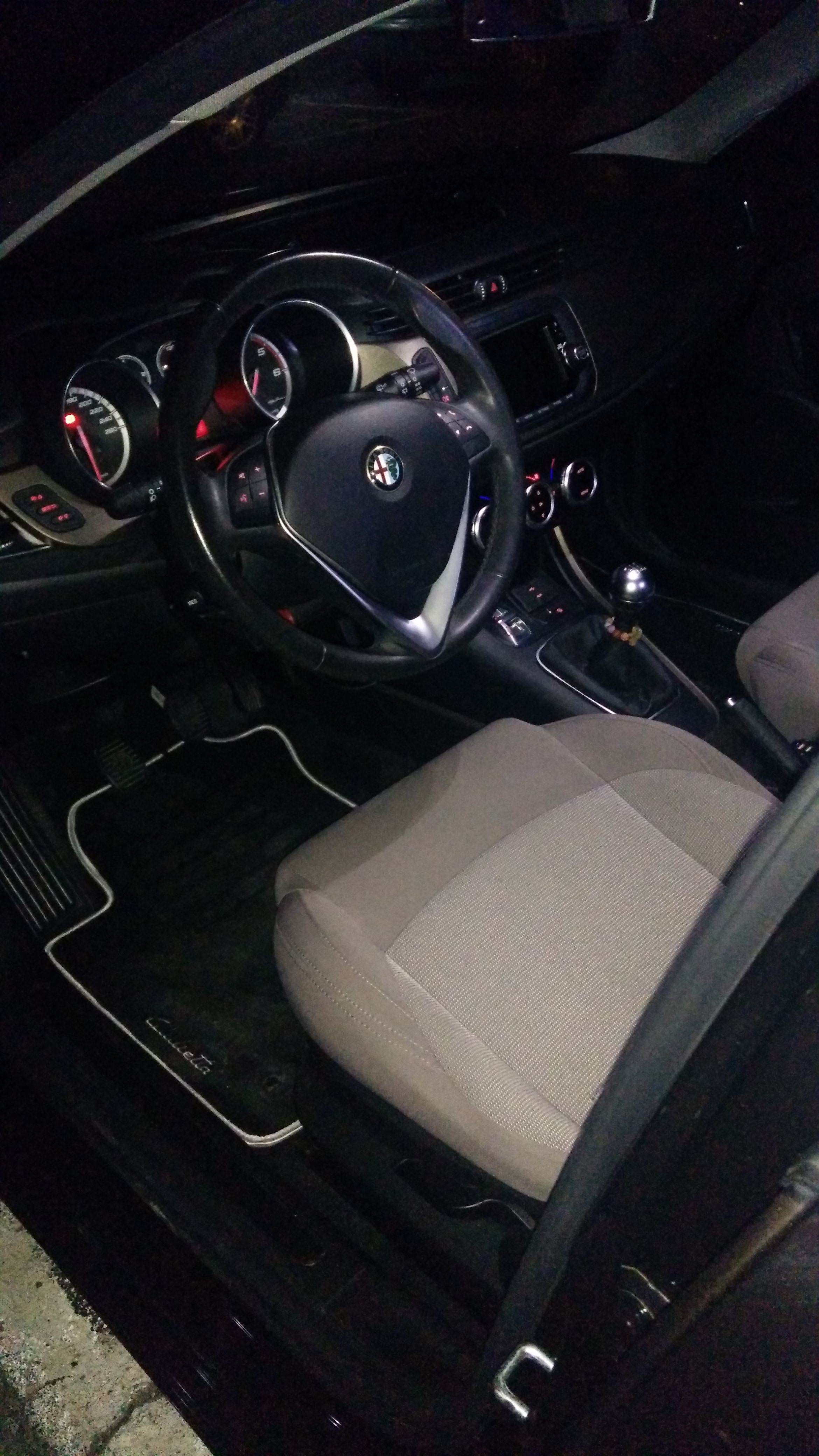

Ecco un pò di foto del risultato finale :

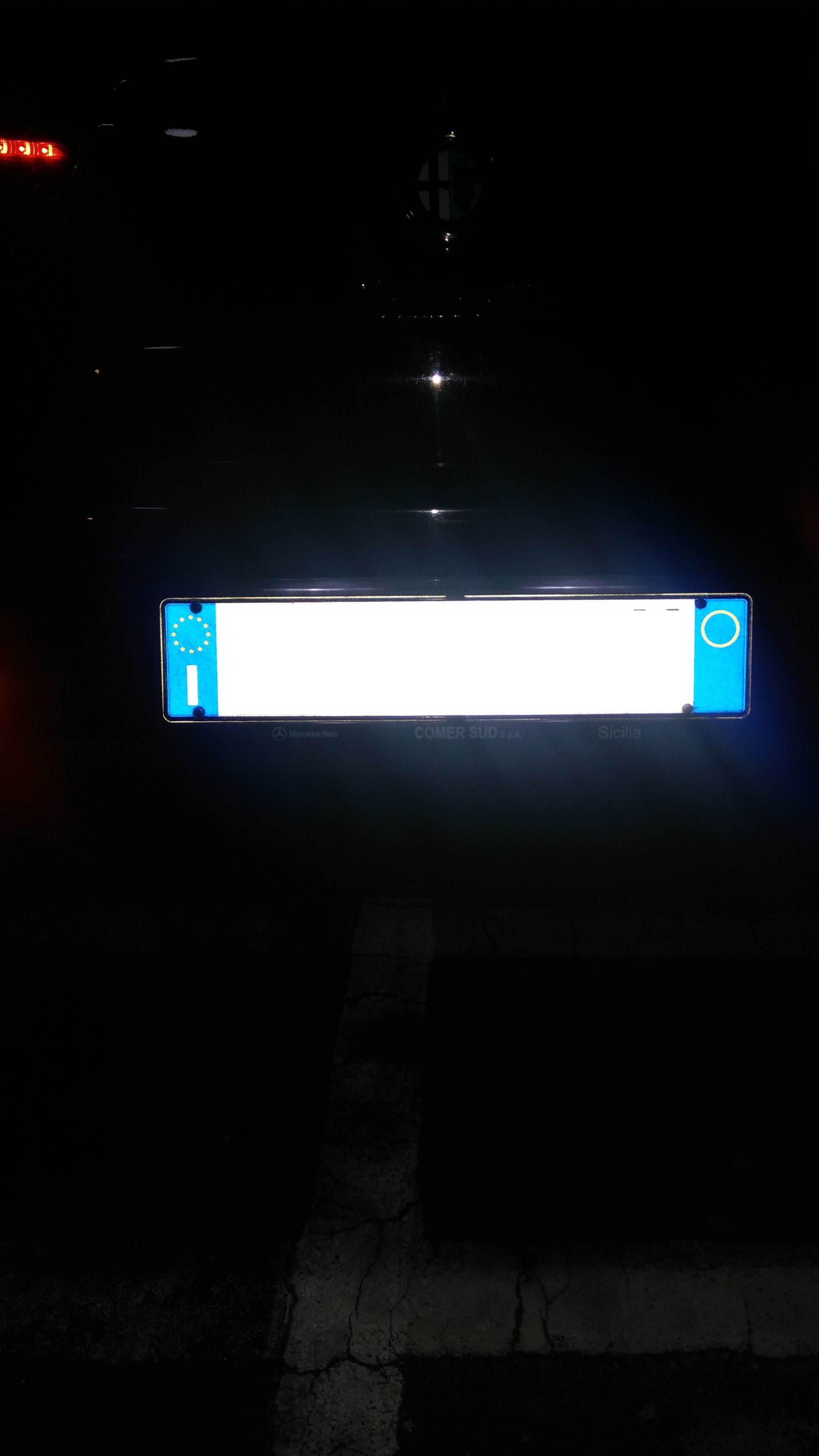

Foto Targa :

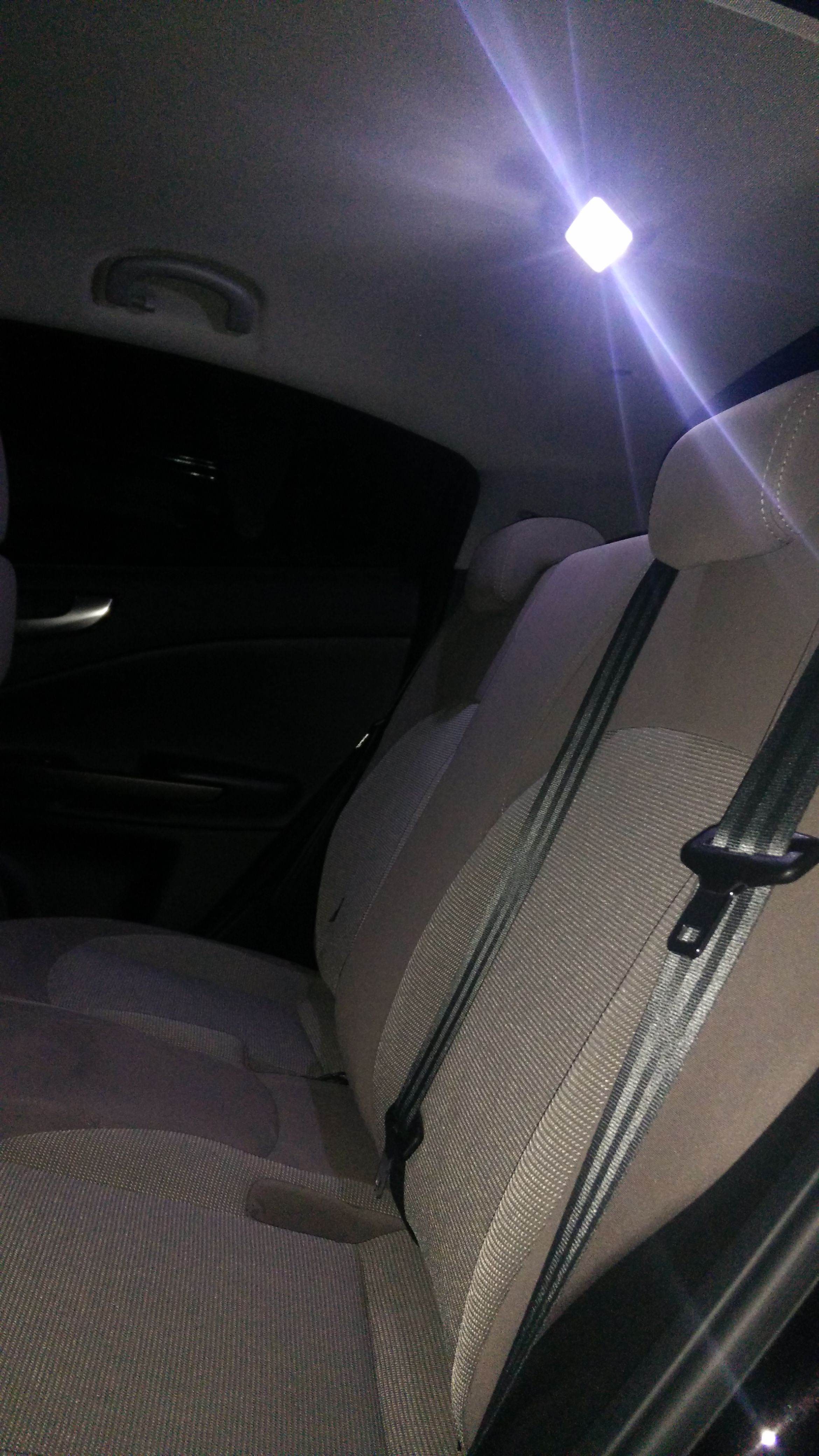

Luci Plafoniera Anteriore :
Luci Plafoniera Posteriore :

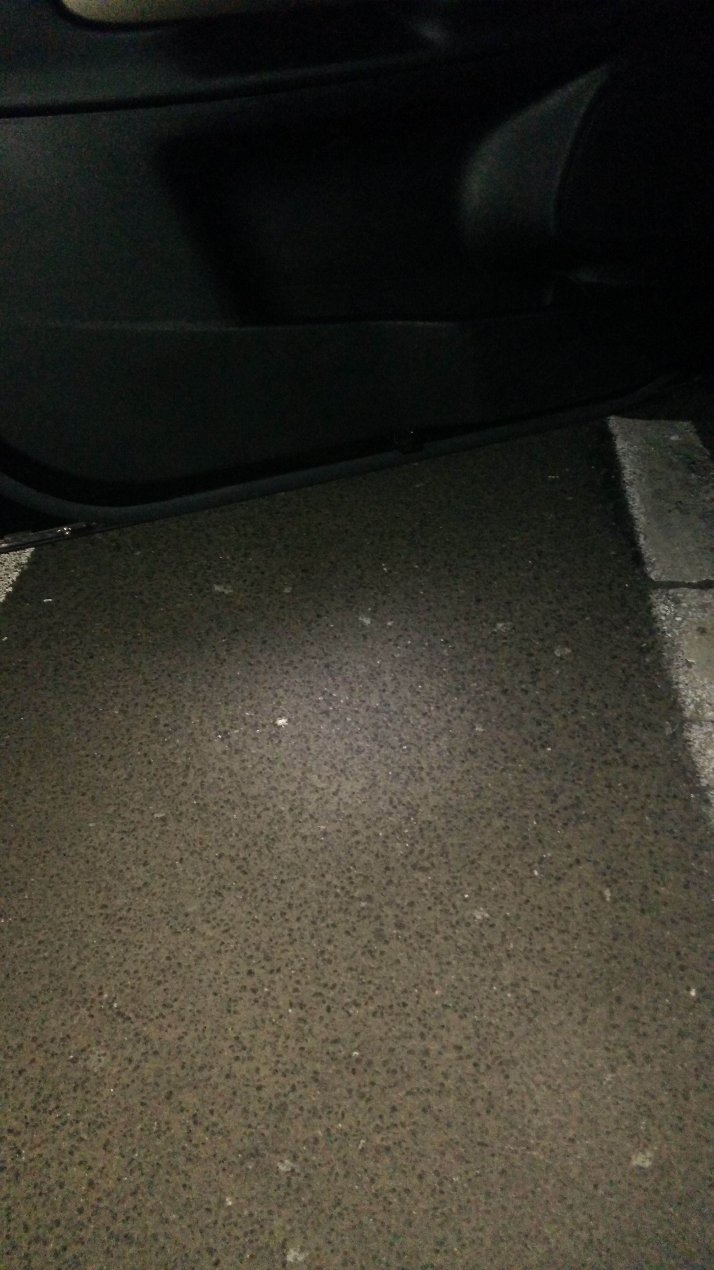

Foto LED Pozzanghera :
Mancano Portaoggetti e Baule, dove ho messo gli stessi LED delle pozzanghere

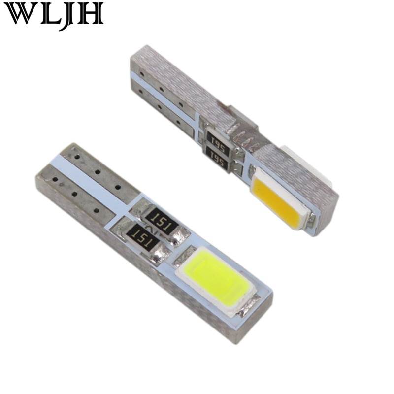

Salve a tutti, spero di aver postato nella sezione giusta ed ho controllato non mi sembra ci siano altre discussioni simili.
Volevo chiedere se qualcuno di voi ha provato a montare lampadine a led con resistenza integrata negli interni, luci di pozzanghera e targa?
Io ho mantato delle lampade a 5 led con resistenza integrata sulle 4 luci pozzanghera e non ho avuto problemi di avaria.ho montato lampade a 2 led con resistenza integrata nel cassetto portaoggetti e nel baule posteriore e non ho avuto problemi di avaria. ho provato a montarle sulla targa e mi va subito in avaria dicendomi controllare luci targa. ho parlato con sgath 147 e lui le ha montate sia sulle pozzanghere che sulla targa senza avere avaria. se qualcun'altro ha fatto delle prove è pregato di riportarle qui almeno può essere di aiuto a tutti e magari riusciamo a risolvere il problema.

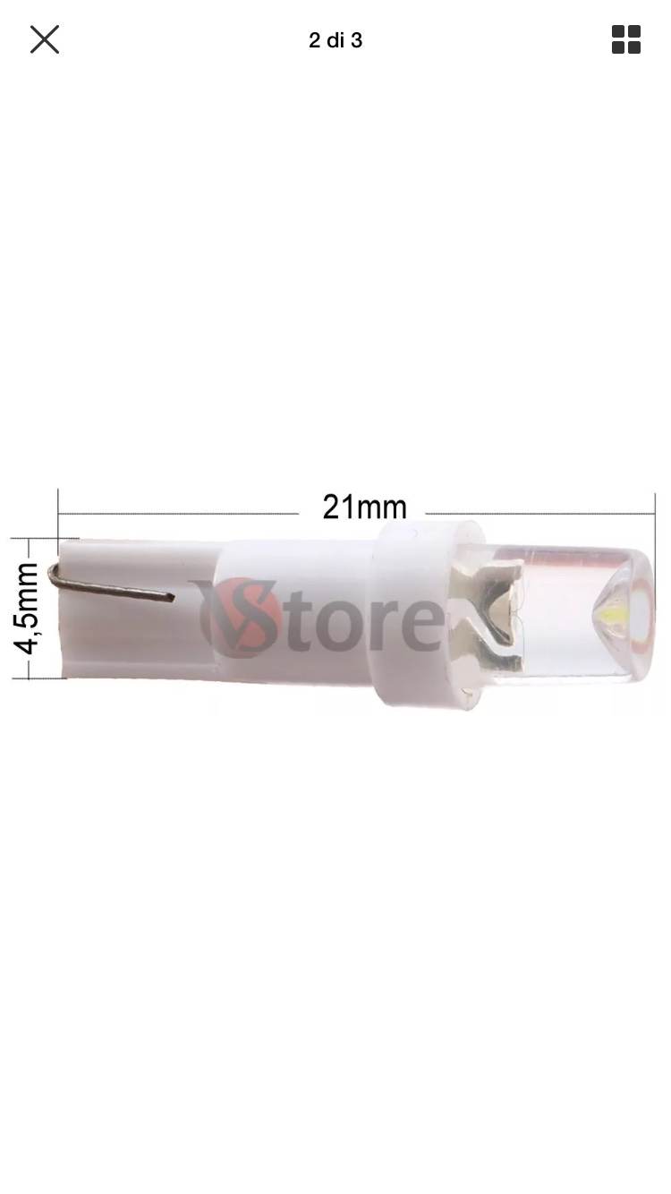

ho preso questi per l’aletta parasole ma sono troppo forti.
Poi ho preso questi altri che sono meno forti ma non riesco a inserirli nella sede perché troppo grandi.
Me ne consigliate qualcuno che non sia troppo forte come luce ma di dimensioni più contenute?
