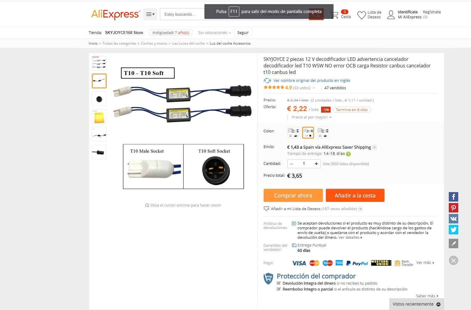

Sono le resistenze. Prendi quelle che ti ho linkato e vai tranquillo.
Come ultima prova per escludere i led rimani attaccate alla macchina solo le resistenze senza i led e vedi se ti da errore accendendo i fari a manuale.
Se non ti da più errore allora sono i led.

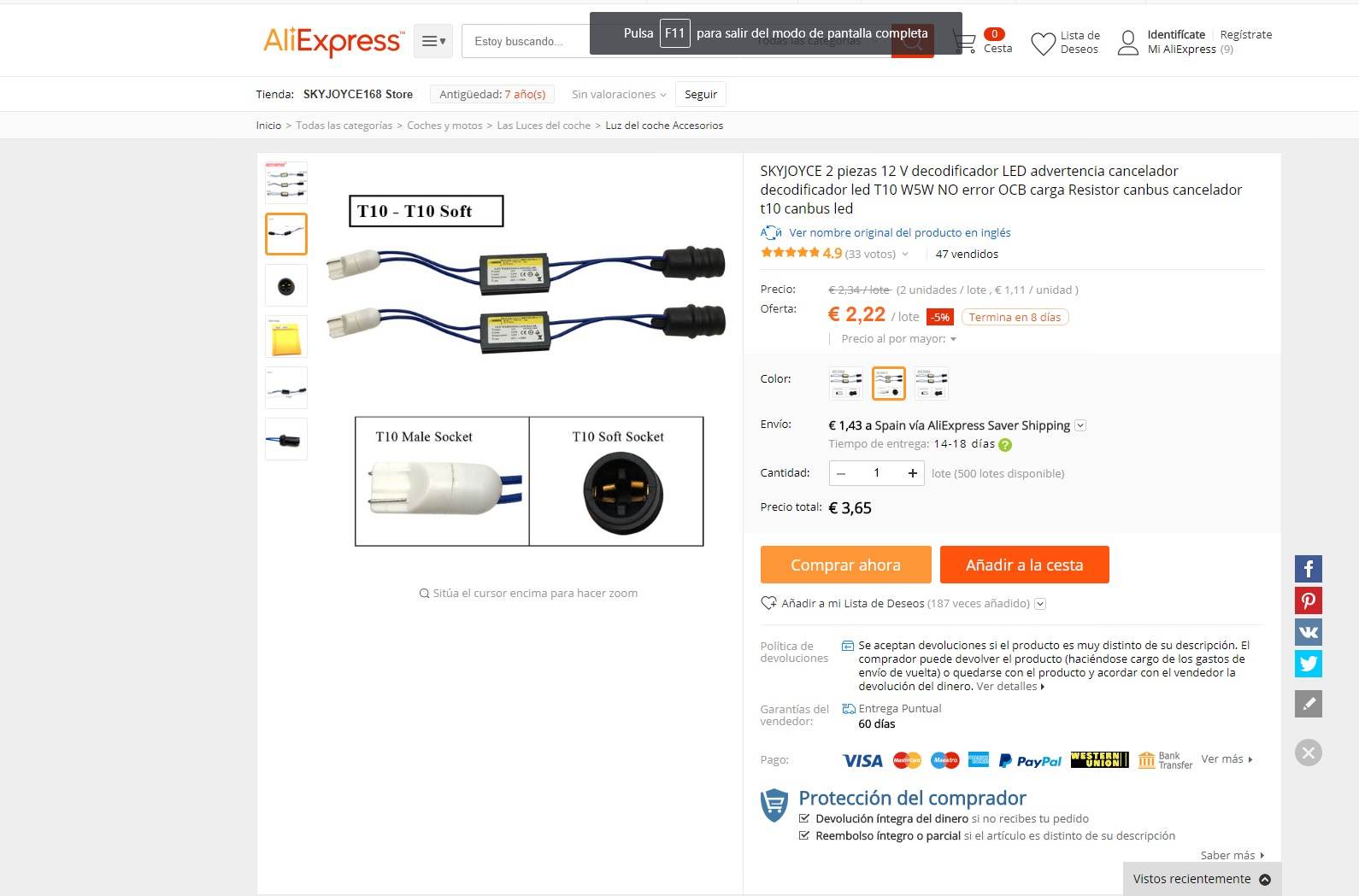

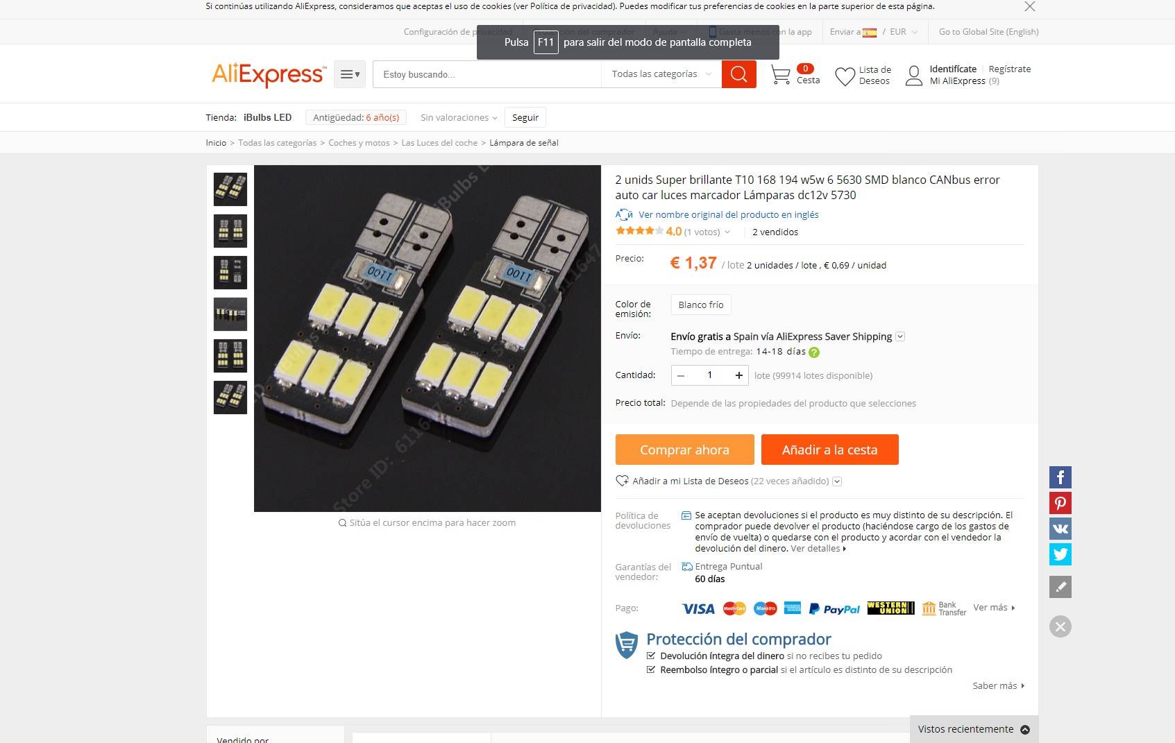

Ho già fatto diversi test, l'errore che appare mettendo le luci a led sulla targa
- Ho collegato le luci originali senza resistenza e funziona perfettamente
- Ho collegato solo i resistori senza luci collegate e nessun errore
- Ho collegato solo il led senza resistenza e dà errore
- Metto le resistenze con le luci originali (non a led) e danno errore
- Ho collegato i resistori con le luci a led e dà un errore.
Qual è il problema? Resistenze o luci a led

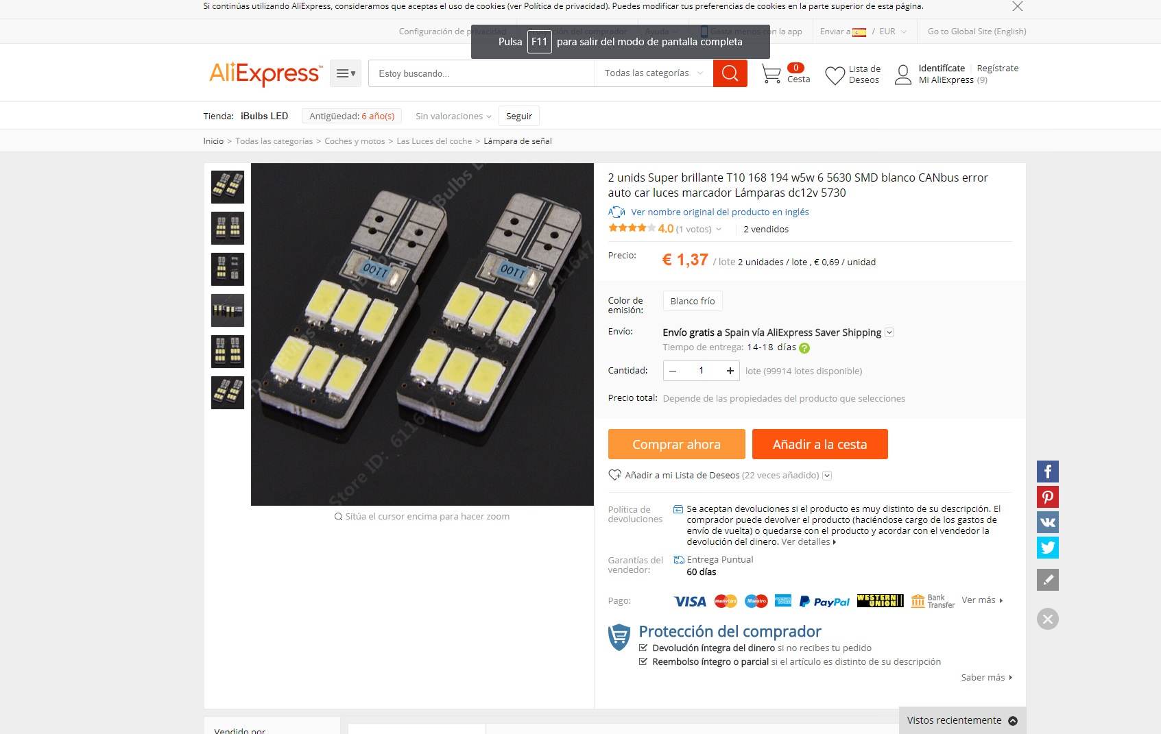

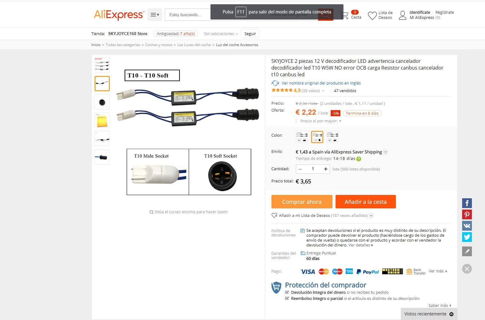

Resistenze. Prendi quste: COPPIA RESISTENZE AGGIUNTIVE SPEGNI SPIA POSIZIONE TARGA CANBUS T10 W5W NO ERROR | eBay
Sono quelle che ho io, costano un po però io non ho problemi.
