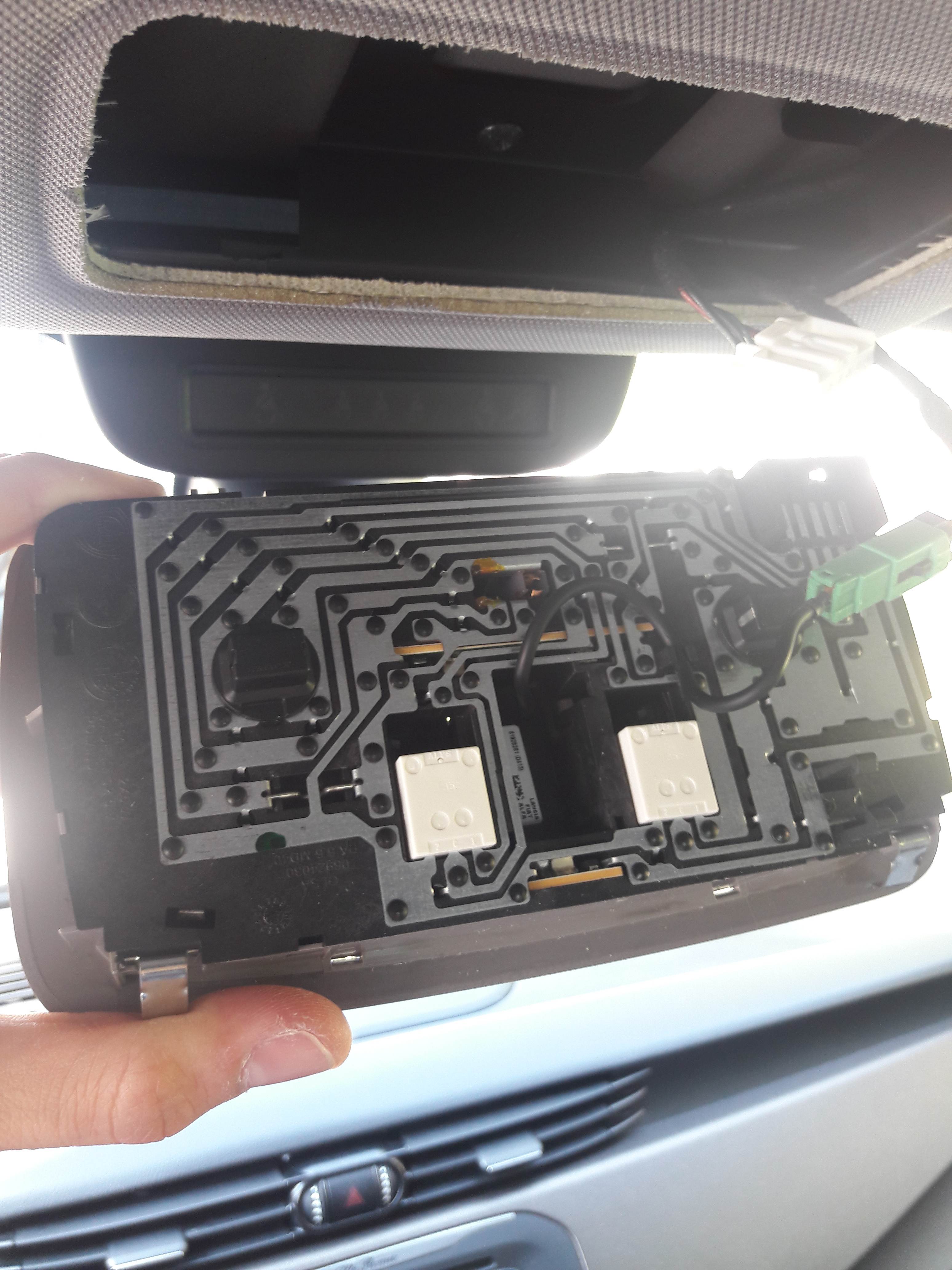

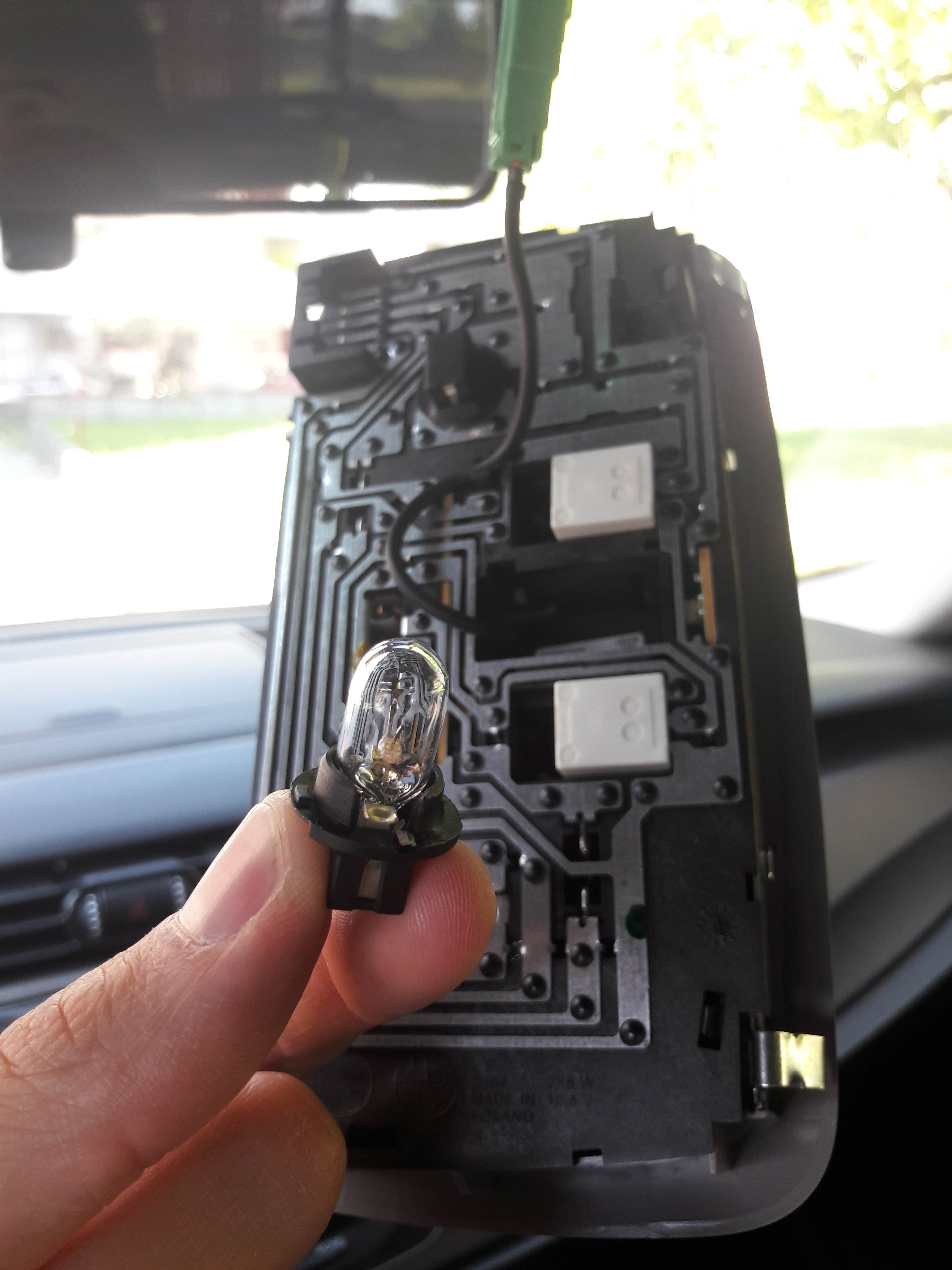

Salve a tutti, ho un problema, volevo cambiare anch'io le luci interne della mia giulietta my2014, ho comprato per la plafoniera anteriore "c10w lampada a siluro 37-39mm 24 led bianco lunare puro 5000k" così come detto nei post precedenti e come scrito sul manuale ma non vanno bene sembrerebbe che hanno cambiato il tipo. Qualcuno può aiutarmi??

Puoi essere più preciso?
Metti una foto della TUA plafoniera.
ecco le foto della plafoniera e della lampada interna.
Quelle sono le T10 o W5W e non le C10W (siluro) di cui parlavi... La plafoniera è stata modificata dalla MY2014 in poi. Comunque, la lampada a siluro la puoi montare nella plafoniera posteriore, anche se la misura corretta è 41mm.
Se avessi letto meglio la discussione (il manuale fornito con le MY2014 non è corretto, anche se riporta correttamente la foto della plafoniera nuova - pag. 195) ne abbiamo parlato fino allo sfinimento.
Si ma infatti ho letto davvero tante pagine della discussione ma non c'è scritto da nessuna parte che poi è stata aggiornata la plafoniera dalla my2014 in poi, quella posteriore invece è rimasta la stessa? perchè avevo ordinato le 2 anteriori e quella posteriore. Vorrà dire che manderò indietro le 2 anteriori e le cambierò con le W5W.
Ti ringrazio!
