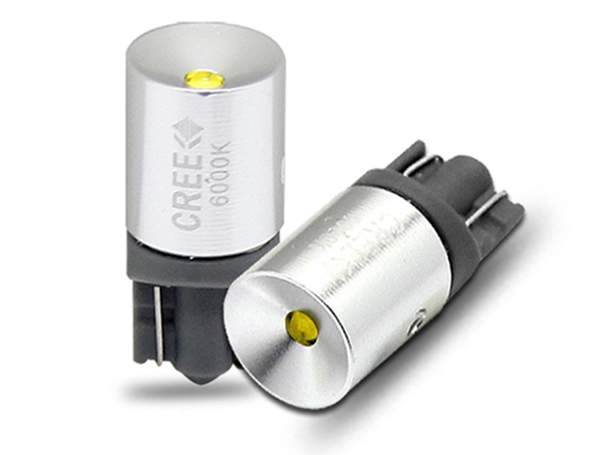

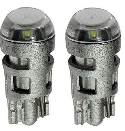

Ho circa 10/12 tipologie diverse di led T10... I primi indicati da awee sono i migliori (ed i più costosi), visto che montano 3 led Cree... Ovvio, sempre se si vuole illuminare l'abitacolo a giorno! Altrimenti gli altri, molto più economici vanno anche bene; inoltre a differenza di tanti altri T10, non restano accesi con le correnti parassite!
Io ho montato sempre questi anche su altre auto e anche questi non restano accesi poiché hanno la resistenza. Se si mettono led senza resistenza questi lampeggiano da spenti per la corrente passiva.
Infatti ne ho beccati diversi che, a dispetto anche del loro costo elevato, restano accesi (fiochi)... Una totale delusione!

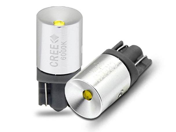

Questi per esempio, non comprateli
Questi invece, sono ottimi, non inondano di luce l'abitacolo come i T10 con tre led Cree, avendone uno soltanto ma, a differenza dei precedenti, non restano accesi nonostante all'apparenza simili.
Visualizza allegato 173000
Confermo fanno una bellissima luce ma sono senza resistenza e si accendono nella plafoniera davanti, a macchina spenta ! Non so come si comportano nelle luci pozzanghera e nel cruscotto
