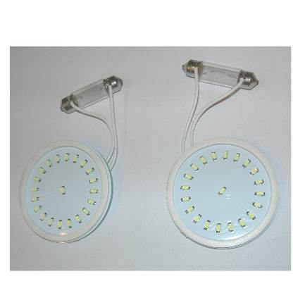

Con cosa è stata cambiata ? Cosa ci va davanti ?
Qualcuno ha mai provato le luci originali Alfa a led plafoniera anteriore ?
    22.5 KB · Visualizzazioni: 339
