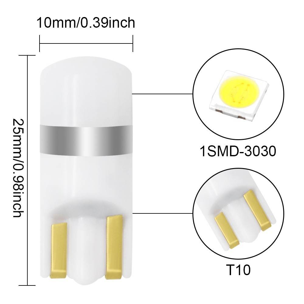

Ciao,
dopo aver provato decine di led T10, di ogni forma e prezzo sulla mia Giulietta (plafoniera, sottoporta, ecc.) ho trovato veramente ottimi questi in foto:
Visualizza allegato 177362
US $0.39 |1 Piece T10 LED W5W LED Light 194 168 DRL 12V Car Auto Sidemarker Parking Width Interior Dome Bulb Reading Lamp Car Styling-in Signal Lamp from Automobiles & Motorcycles on Aliexpress.com | Alibaba Group
Non sono i Cree che montavo prima, tanta luce che va in tutte le direzioni e mai in quella "giusta" ma, ora sono molto soddisfatto: un solo led 3030 ma, tanta luce diffusa bene grazie alla calotta plastica bianca, giuste dimensioni che non creano problemi in particolare nel montaggio all'interno della plafoniera, nessuna luce residua/parassita quando spenti e, da non sottovalutare anche il loro costo veramente basso; vedremo in futuro sulla durata!

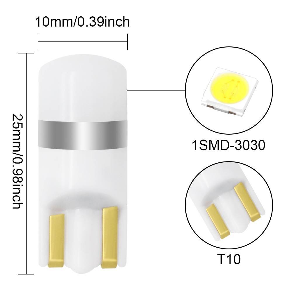

Ciao, per i T10 ultimi che ho consigliato non occorre alcuna resistenza perché, non soffrono di correnti parassite.
Purtroppo per le luci targa essendo sotto controllo da parte del body computer, devi aggiungere le resistenze esterne.
Per la plafoniera posteriore, ti consiglio un siluro da 41mm di migliore qualità, magari con un singolo per Cree, così scalda meno.
Purtroppo per i led il troppo calore è il peggior nemico!

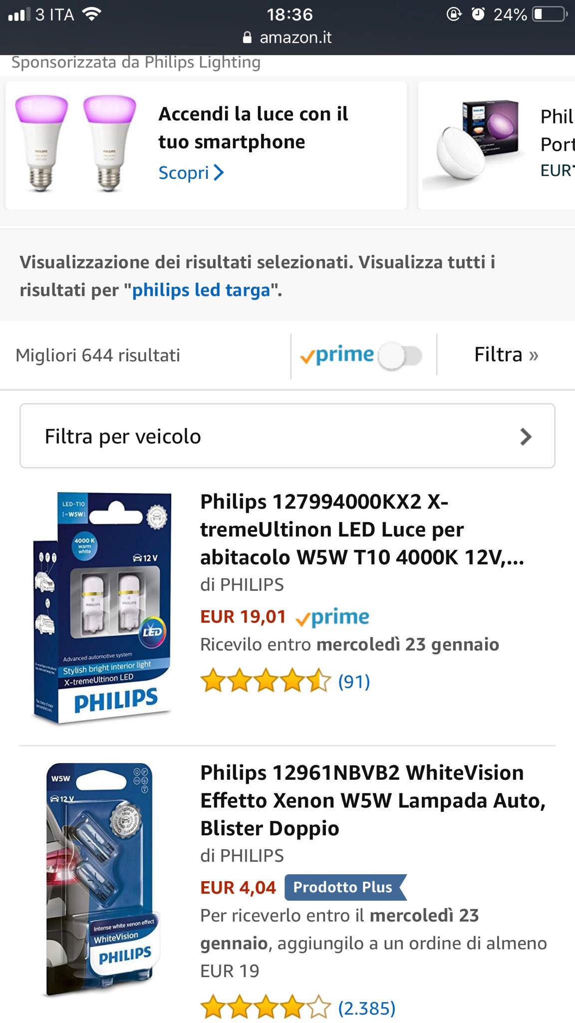

Salve a tutti ragazzi. ho letto gran parte della discussione cercando di farmi un idea precisa su cosa montare.
ho una giulietta 1.4 GPL del 2013 e volevo sostituire i "lumini" dell'illuminazione interna di serie.
Sò benissimo che se n'è parlato e riparlato,purtroppo la stragrande maggioranza dei led ha una colorazione bianca-bluastra che a me non piace proprio (degustibus) .
sono orientato sui led con colorazione 4000k perchè trovo la colorazione "bianco caldo" più accogliente ed elegante e a tal proposito volevo sapere su quale modello di lampade ( W5W e C5W ) orientarmi.
ho visto che ci sono i led philips ed ostram che ho provato in passato e tutt'ora monto su l'autovettura di famiglia con colorazione 4000K .
li ho provati sulla giulietta ma rimangono lievemente accesi e l'effetto non mi piace.
avete qualche soluzione testata e - perchè no - più economica?
se avete montato led philips/osram , avete inserito qualche resistenza ?
grazie

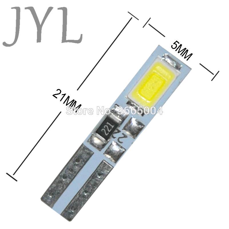

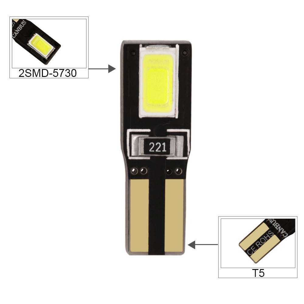

Aggiornamento led per alette parasole...
Dopo aver tenuto su per un anno questi
Ho provato questi altri
Oltre ad un 15/20% circa di luce in più (misurata ad occhio) anche per via delle dimensioni più piccole (in lunghezza) sembrano anche centrati meglio all'interno del diffusore e fatti meglio, infatti gli strati del circuito stampato sono maggiori ed il led sembra migliore, staremo a vedere col tempo... Unica nota, nel montaggio ho dovuto estrarre tutta la piastra in plastica bianca contenenti le piste in rame, non prima di aver scollegato i due fili del cablaggio perché, essendo più spesso il led non ne voleva sapere di infilarsi come l'altro!
Li potete trovare qui:
US $0.59 |1 Piece Led T5 2721 W3W W2*4.6d 5630 SMD Wedge Instrument Indicator Light Lamp Speedometer Gauge Cluster Dash Light 10 15V DC-in Signal Lamp from Automobiles & Motorcycles on Aliexpress.com | Alibaba Group
