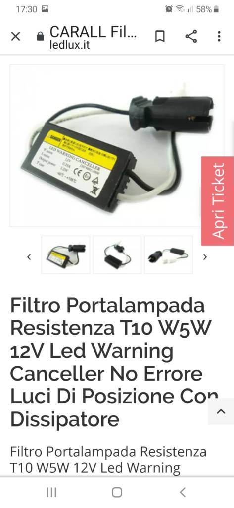

Ciao None!! Una domanda su questo filtro, che ho trovato sia sul sito che hai citato tu, sia su Aliexpress dal negozio ufficiale Maxgtrs: dalle foto delle inserzioni non riesco a capire se l'innesto terminale "a baionetta" (lato lampadina per intendersi, quello che si accoppia con la plafoniera) sia quello che in foto è di colore nero.
Mi spiego meglio: l'attacco originale a bordo macchina sulla mia Giulietta è quello marrone con guarnizione blu. Dal momento che sul terminale nero (femmina T10) della foto non vedo alcuna guarnizione, mi chiedo se sia necessaria l'aggiunta di qualche altro componente! Grazie in anticipo, spero di essere stato chiaro!
Reazioni: None
Io ho tolto la guarnizione originale e l'ho messa su quello della resistenza, poi ho isolato tutto con nastro isolante, perché l'innesto nero, non è a baionetta, cmq un lavoro semplice e pulito.
