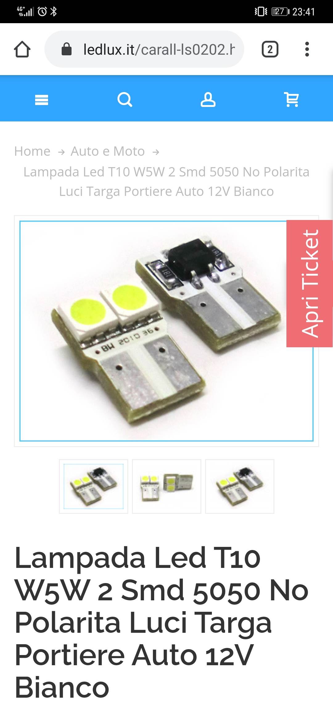

Perfetto! Ho visto sul sito che c sono anche quelle con 2 led al posto di 4...al massimo prendo quelle, che ne pensi?

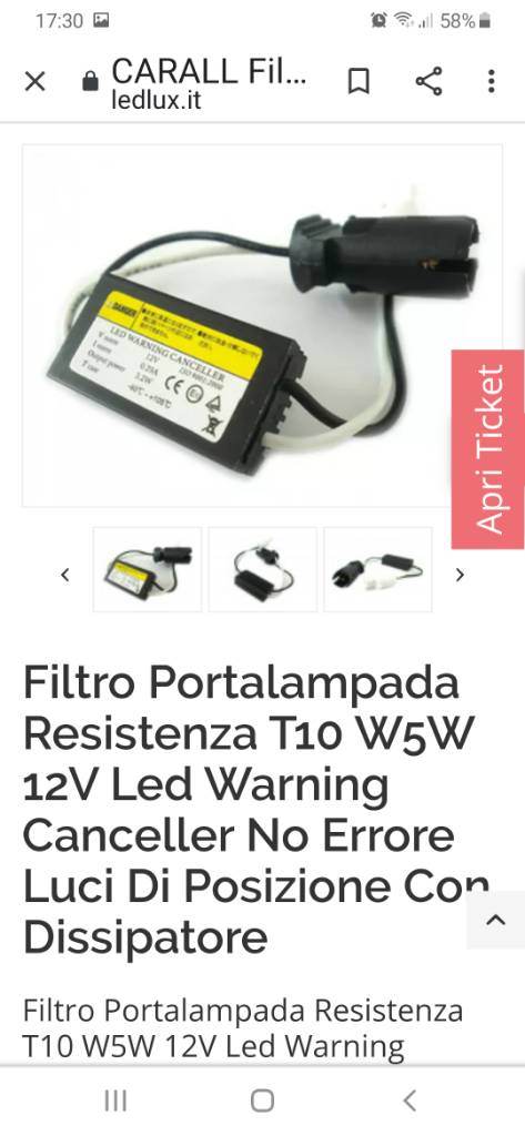

Tutti le lampade T10 presenti in auto non sono canbus, tranne le due presenti nel portatarga del paraurti posteriore, per entrambe è d'obbligo montare una coppia di resistenza, una per ciascun led perché, il circuito su cui poggiano è CANBUS e questo, se avessi letto un po' la discussione è scritto e ripetuto una serie infinita di volte...
