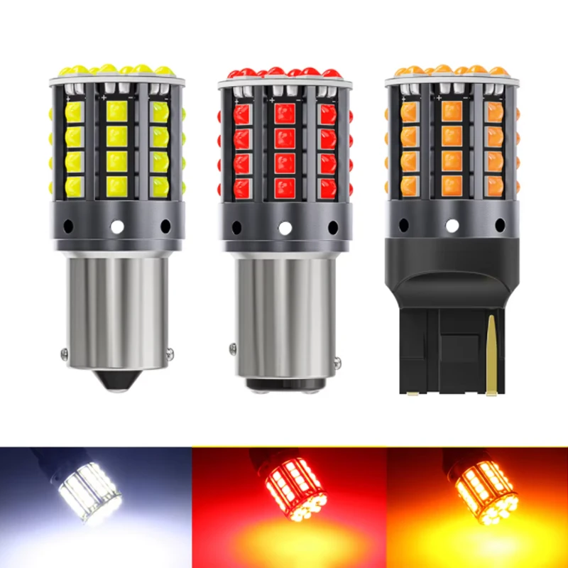

Allego il link di queste lampade nel frattempo.
Ho appena trovato questo articolo su AliExpress: ibetyouibetyou
6,87€ | 2 pezzi luci a LED per auto BA15S 1157 P21/5W 7440 44SMD ad alta potenza 3030 ambra Canbus indicatore di direzione lampadina retromarcia 12V-24V
Purtroppo ahimè mi trovo costretto a smontare le lampadine in questione nonostante fossero fantastiche in termini di potenza,tanto da non fare saltare fuori l'errore sul computer di bordo.
Purtroppo sulla mia Giulietta(con sensori scadenti After market) con queste lampadine impazziscono e rilevano ostacoli che in realtà non esistono..tanto da diventare a parte fastidiosi anche/soprattutto inutili.
Poco fa lì ho rimossi rimontando le lampadine alogene e i sensori sono tornati a funzionare in maniera corretta,quindi mi viene da pensare che facciano interferenza con i sensori.
A qualcuno di voi è successo un qualcosa di analogo con il montaggio delle lampadine retromarcia a led?
