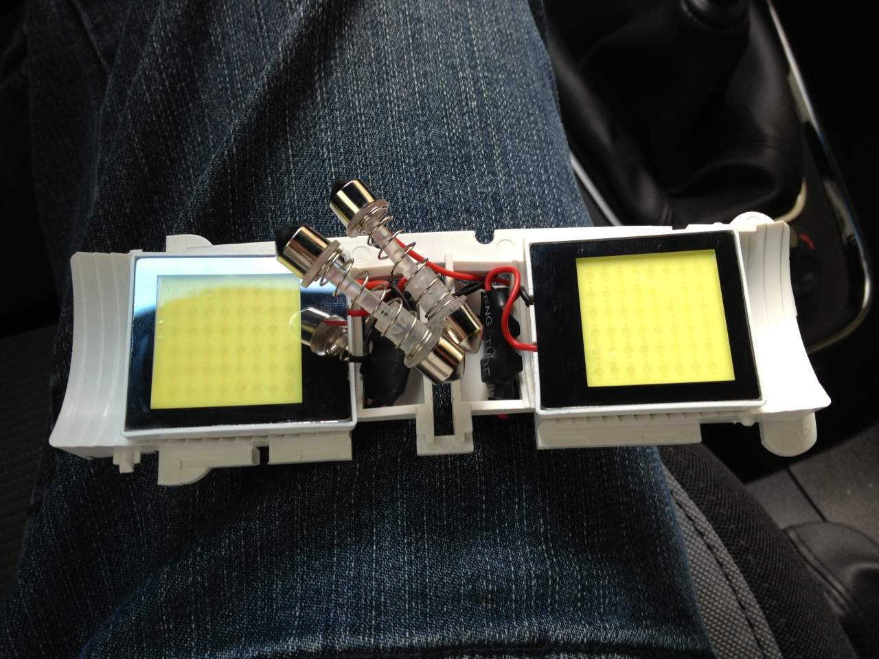

volevo sapere come si smonta la plafoniera poste rione interna non riesco a toglierla ho paura di stracciare tutto il cielo e volevo sapere se le luci alette parasole potevano essere cambiate grazie in anticipo
re: Giulietta - Luci a led aftermarket per interni e targa
allora, siccome l'ho smontata lunedì per mettere i led (vedi foto qualche discussione dietro) devi agire sul lato più stretto della plafoniera, ovvero il lato o i lati di azionamento luce... essendo rettangolare spero avrai capito...
poi, non devi fare leva fra la cornice della plafoniera ed il cielo perchè da li non si sgancia, faresti solo danni ahahahahah
se ci fai caso fra il bordo esterno (la cornice) e la zona della plafoniera, c'è una scanalatura di 2-3mm... è sempre fra le plastiche di colore nero, non ti venisse in mente di mettere il cacciavite fra la parte di plastica nera e quella trasparente...
dovrai infilare un cacciavite per circa 3-4 cm...poi vedrai le 2 linguette che reggono la plafoniera a pressione (sono su entrambi i lati per la cronaca) ma a te questo non interessa... una volta che hai messo il cacciavite non serve nemmeno fare leva o se fosse necessario, ti basterà poco che inizia ad uscire da solo... aiutati con la mano per evitare danni...
poi c'è un coperchietto metallico, che andrai ad alzare dal lato opposto ai pernetti... c'è come una piccola linguetta tanto per capirci...
è più facile a farlo che a dirsi..
