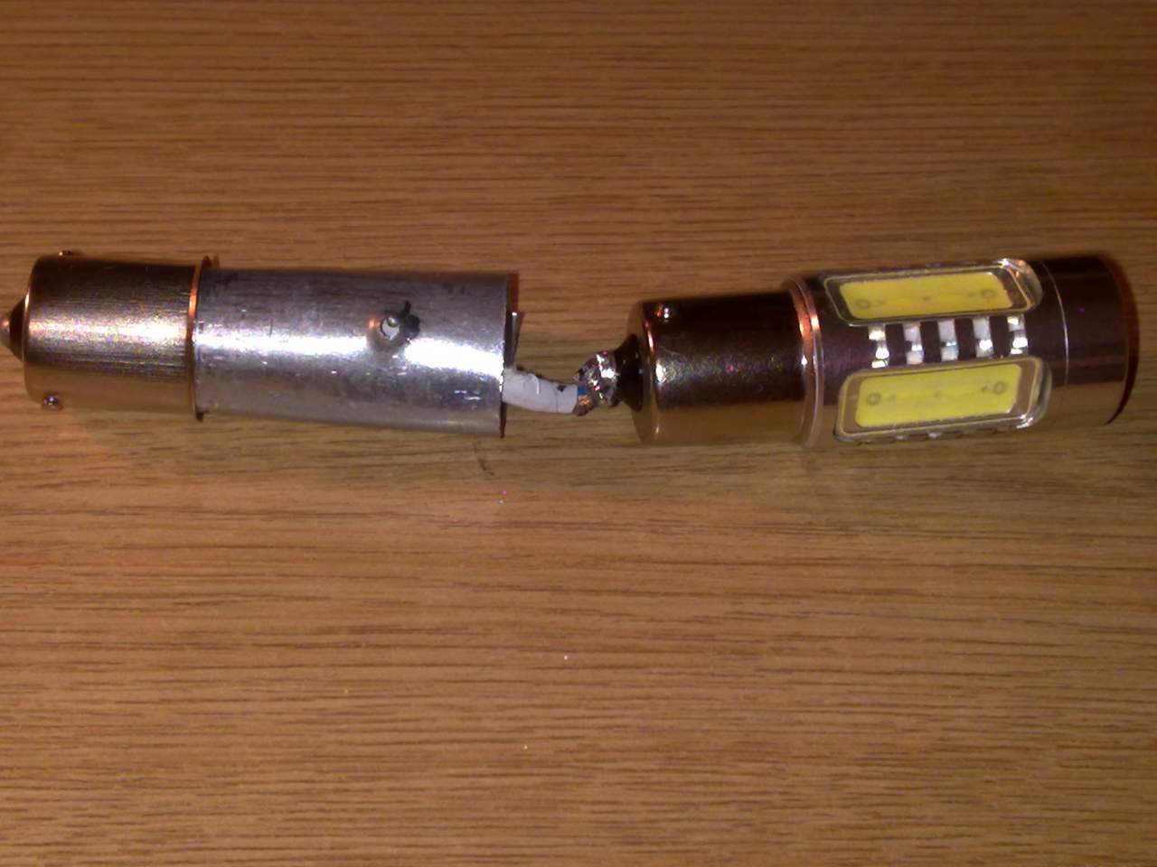

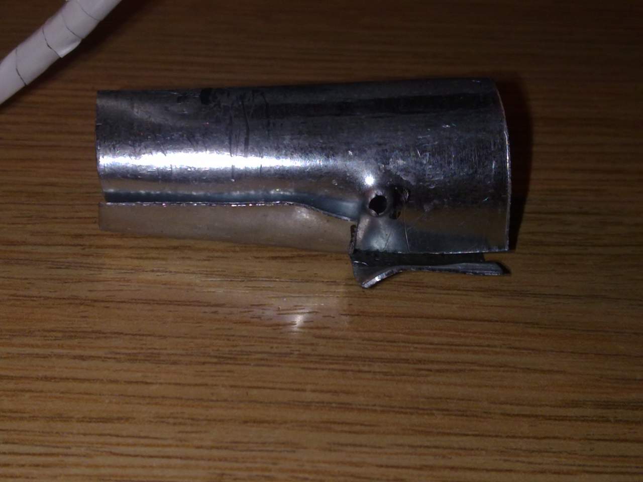

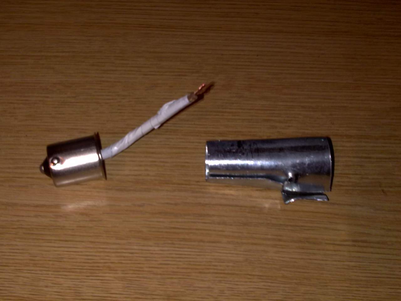

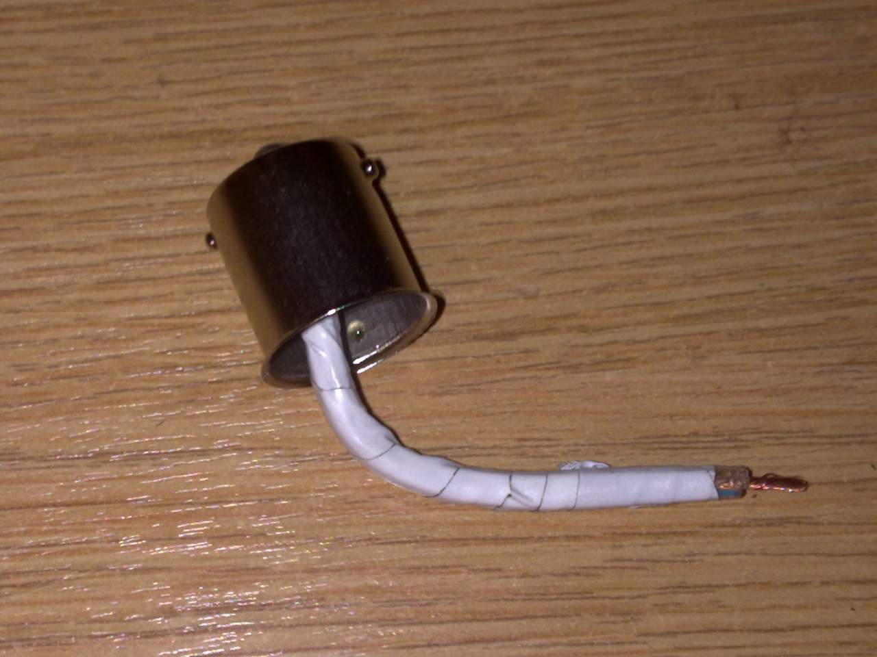

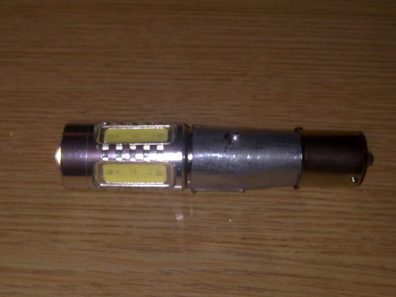

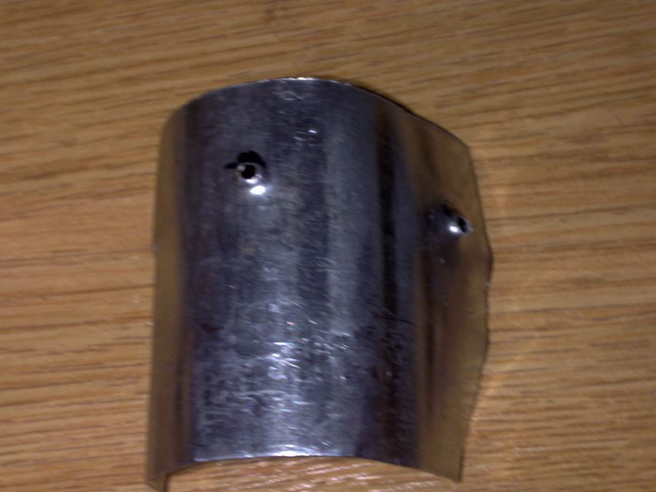

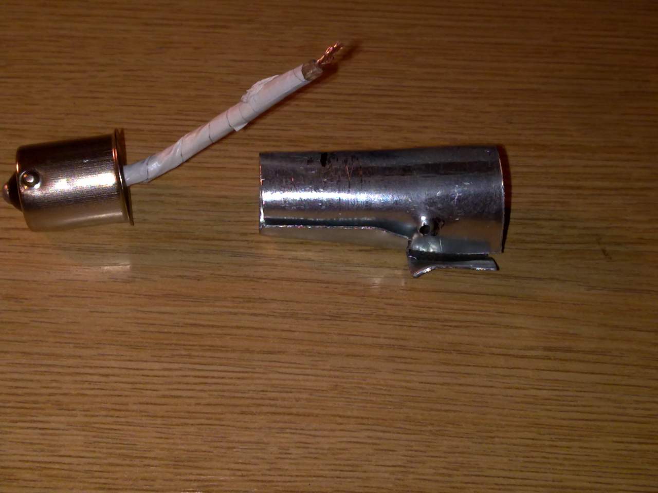

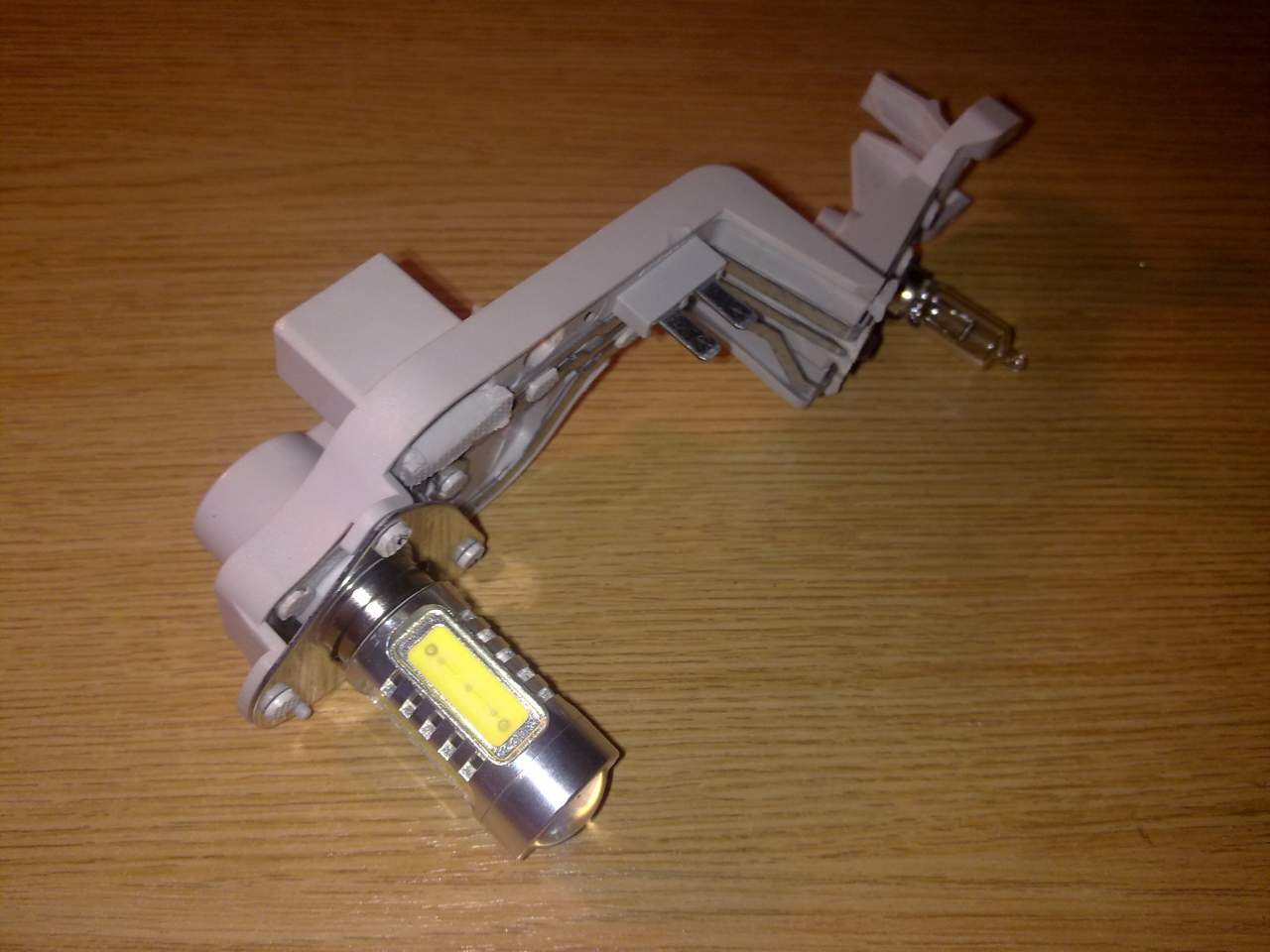

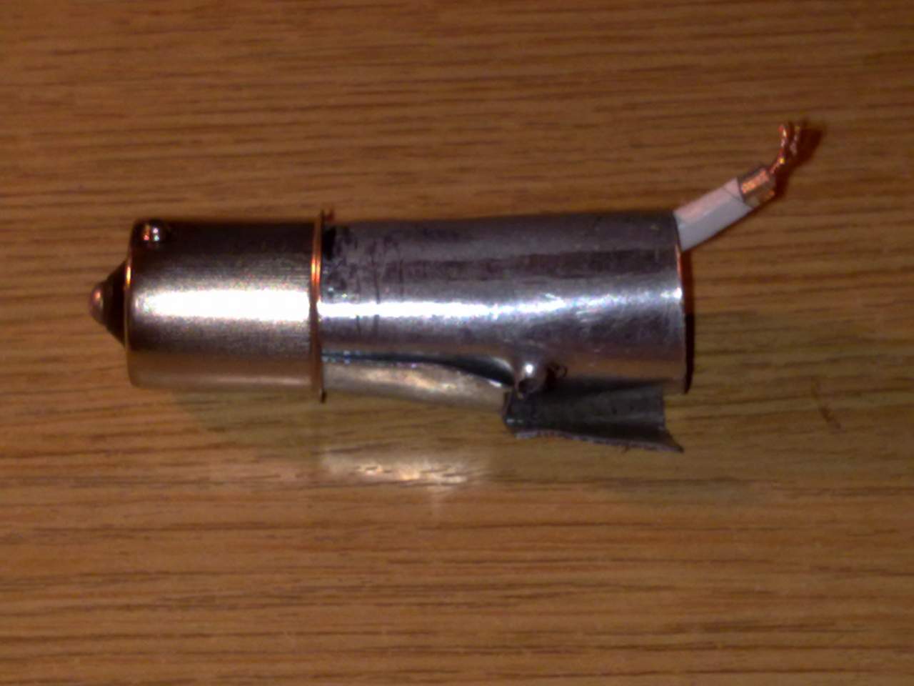

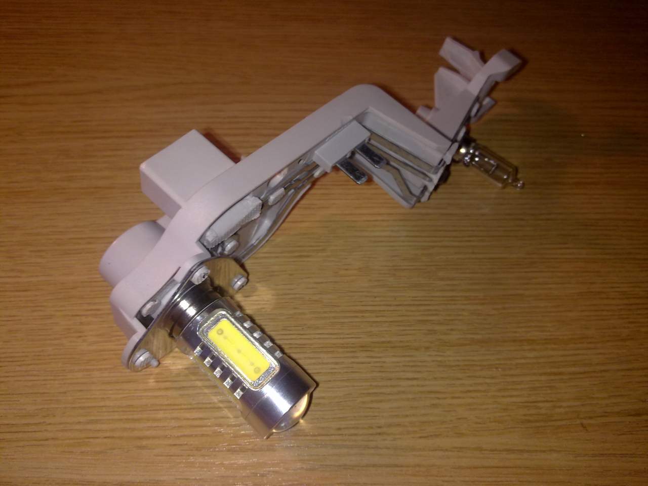

Ho appena costruito 2 supporti per le lampade cree led della retromarcia in modo da spostare la lampadina circa 3,5 cm più avanti rispetto la collocazione originale... Voglio vedere se tirandole più avanti e cambiando anche l'orientament dei led posti di lato migliora il fascio di luce perchè sinceramente non vedevo molto...
- Fissaggio lampada con attacco P21 originale
- Prolunga di supporto
- Lampada Cree Led

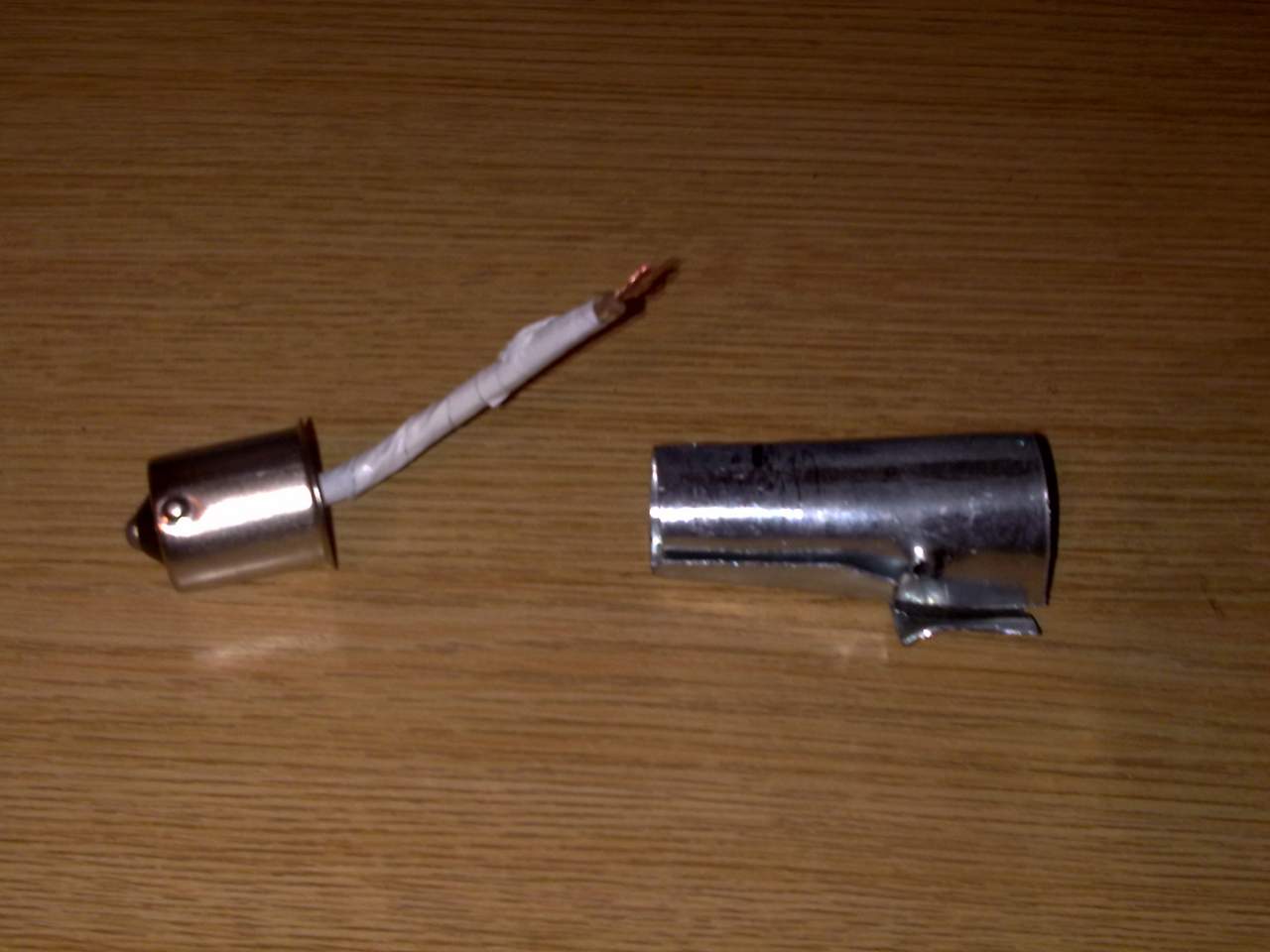

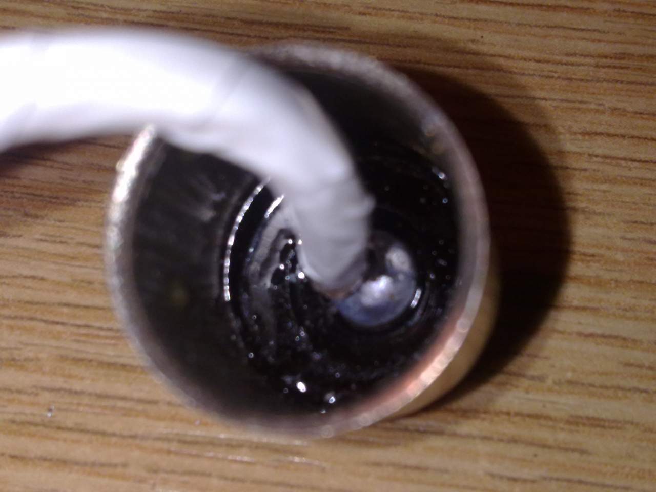

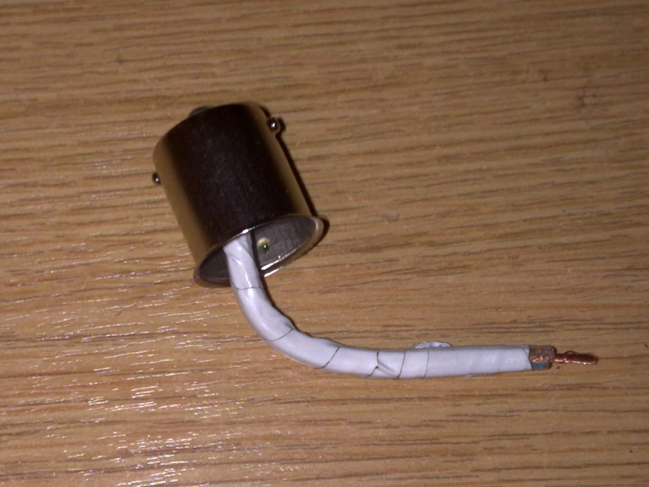

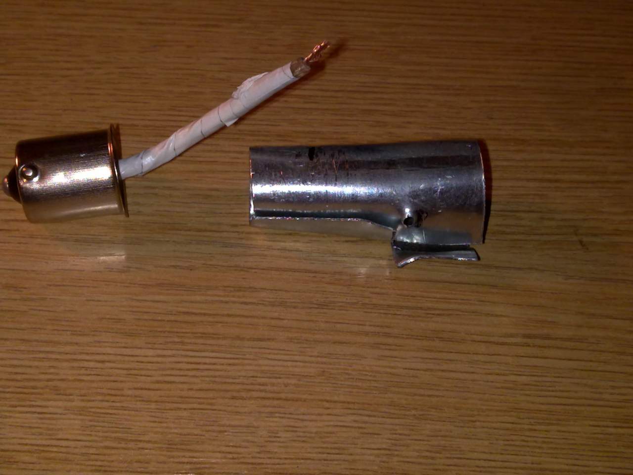

Ho preso 2 lampade P21 che avevo, le ho svuotate e gli ho saldato un filo per l'alimentazione

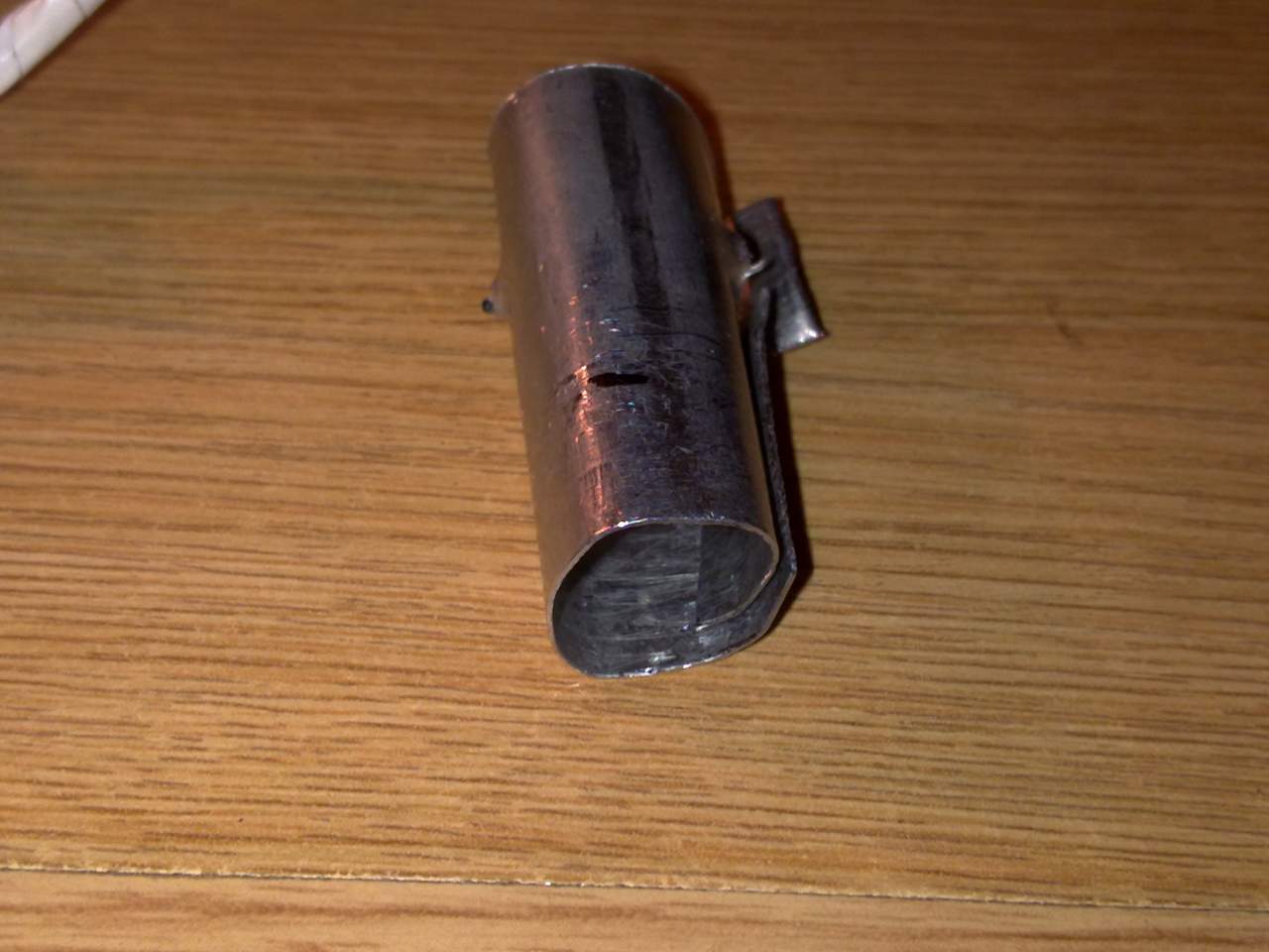

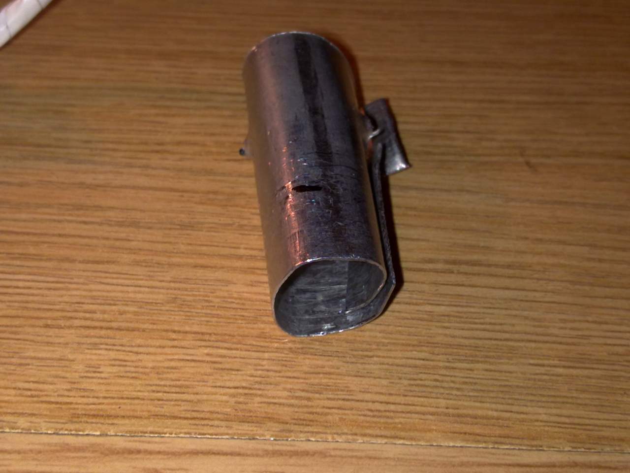

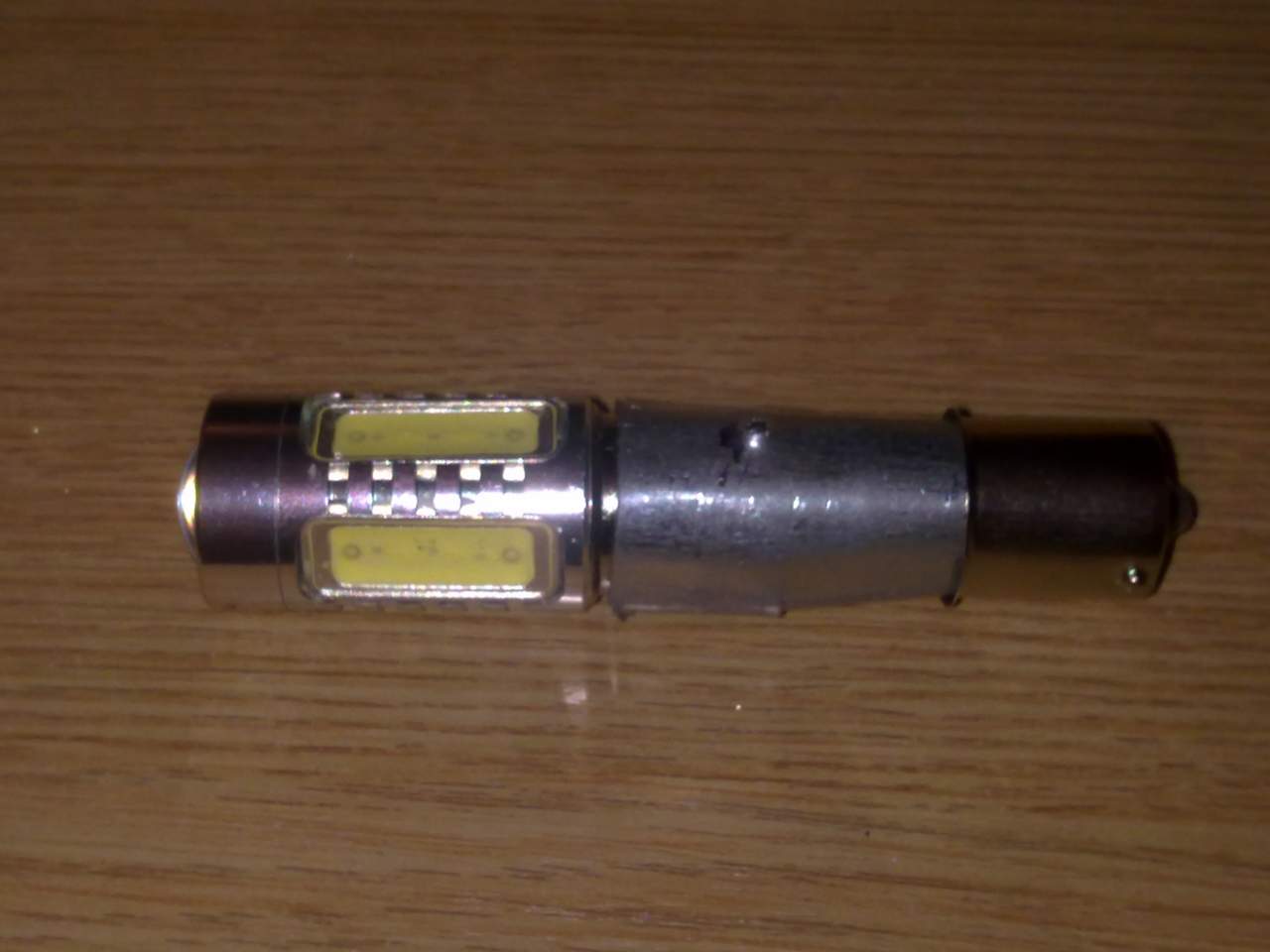

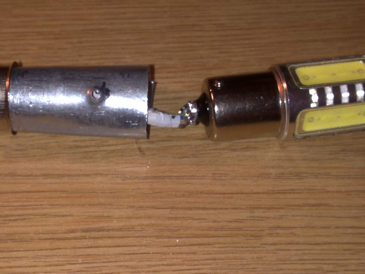

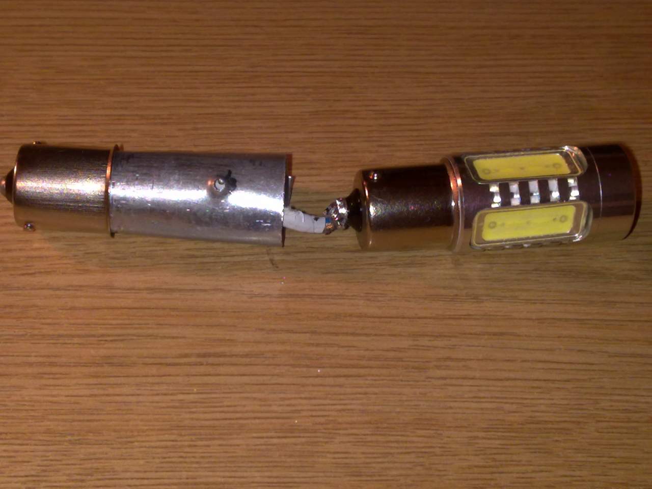

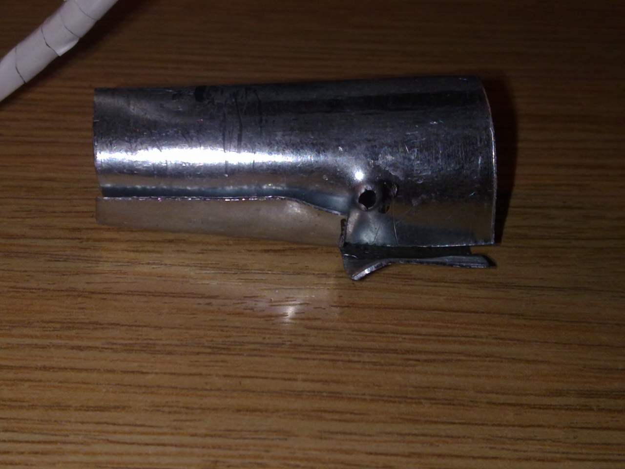

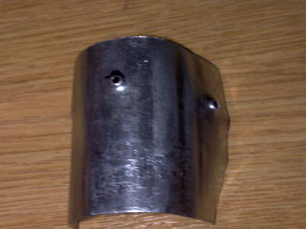

Poi ho sagomato un lamierino in maniera troncoconica in modo da infilarla a pressione nella base lampada P21, l'ho bucato per infilarci la lampada e più largo sopra per fare da portalampada al Cree Led vero e proprio...
05012013086.jpg05012013089.jpg05012013090.jpg05012013087.jpg05012013088.jpg05012013093.jpg

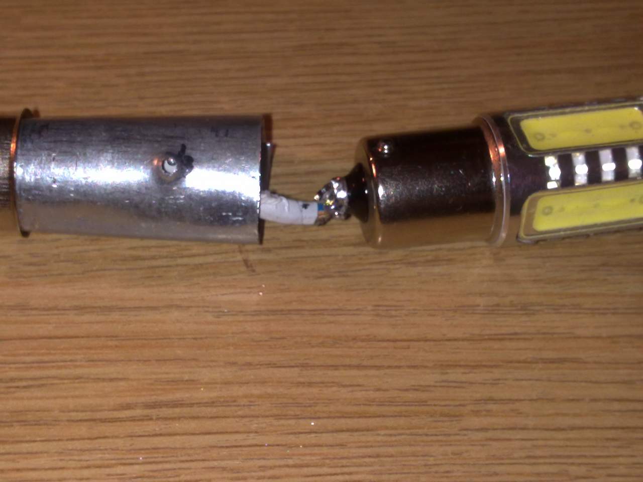

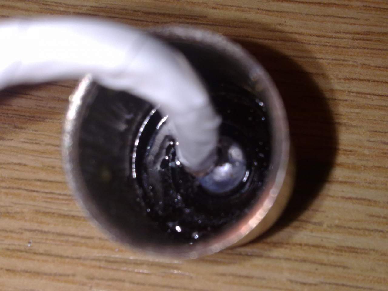

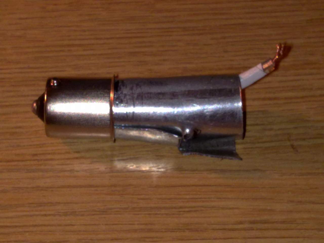

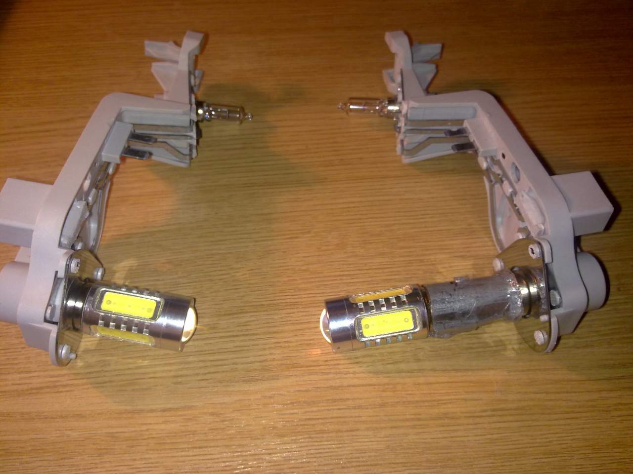

Risultato finale della lampadina 05012013097.jpg05012013098.jpg05012013099.jpg
Il led, la prolunga e la basetta originale sono stati poi sigillati e bloccati con la colla a caldo per impedirne movimenti...
A vederlo così non è il massimo dell'estetica perchè mi sono dovuto arrangiare come potevo utilizzando una pinza, una cesoia, 2 bussole per chiavi a cricchetto, saldatore a stagno e pistola colla a caldo...
Ma tanto sti cazz, da dentro il faro non vedi nulla hihihihihih
Al calare della luce vediamo se ci sono stati miglioramenti sennò rimetto le alogene ahahahah ;)
- Lampada Cree Led
Visualizza allegato 94263Visualizza allegato 94262
Visualizza allegato 94264Visualizza allegato 94267Visualizza allegato 94268Visualizza allegato 94265Visualizza allegato 94266Visualizza allegato 94269
Poi ho saldato il filo alla lampadinaVisualizza allegato 94270Visualizza allegato 94271
Risultato finale della lampadina Visualizza allegato 94272Visualizza allegato 94273Visualizza allegato 94274
- Lampada Cree Led

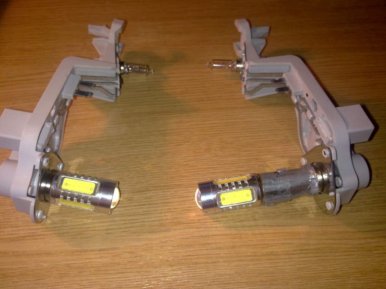

Brutte notizie mannaggia tutti i ...!!!
Nessun miglioramento rilevabile, ho solo perso un pò di tempo...
La lampadina così fatta è arrivata dietro al faro ahahahah
Da fuori si vedono i led hihihihhii
Ora ragionando un pò sulle possibili cause, probabilmente dovrò trovare la lampada led adatta o il led adatto che verrà adattarlo alla base di una lampadina P21 e che sviluppa luce solo frontalmente... mentre quelle che ho io la fanno pure lateralmente e quindi non viene riflessa...
Perchè fuori dal portalampada è tutta un'altra storia...
