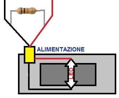

Il link che hai dato non credo faccia al caso nostro. Quello è per una resistenza in serie tu la devi mettere in parallelo. Praticamente devi usare la resistenza come partitore di tensione. Usa una resistenza da 10k e prova in caso abbassa poco a po il valore. Questo è il forum di elettricisti ti posto il link con la discussione che ho fatto io per farmi consigliare www.electroyou.it/phpBB2/viewtopic.php?t=39470 Come vedi a me hanno detto addirittura da 1k ma ho provato da 10 per stressare meno la resistenza.

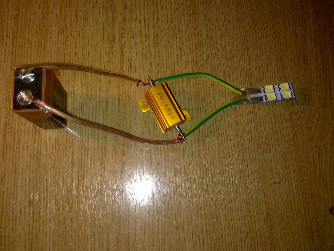

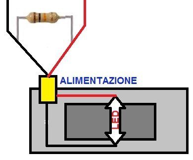

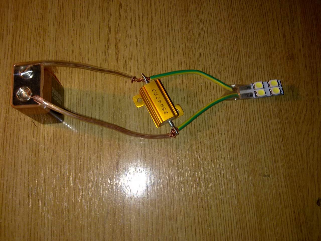

Praticamente seguendo uno schema logico hai installato la resistenza come in figura?
Visualizza allegato 94520

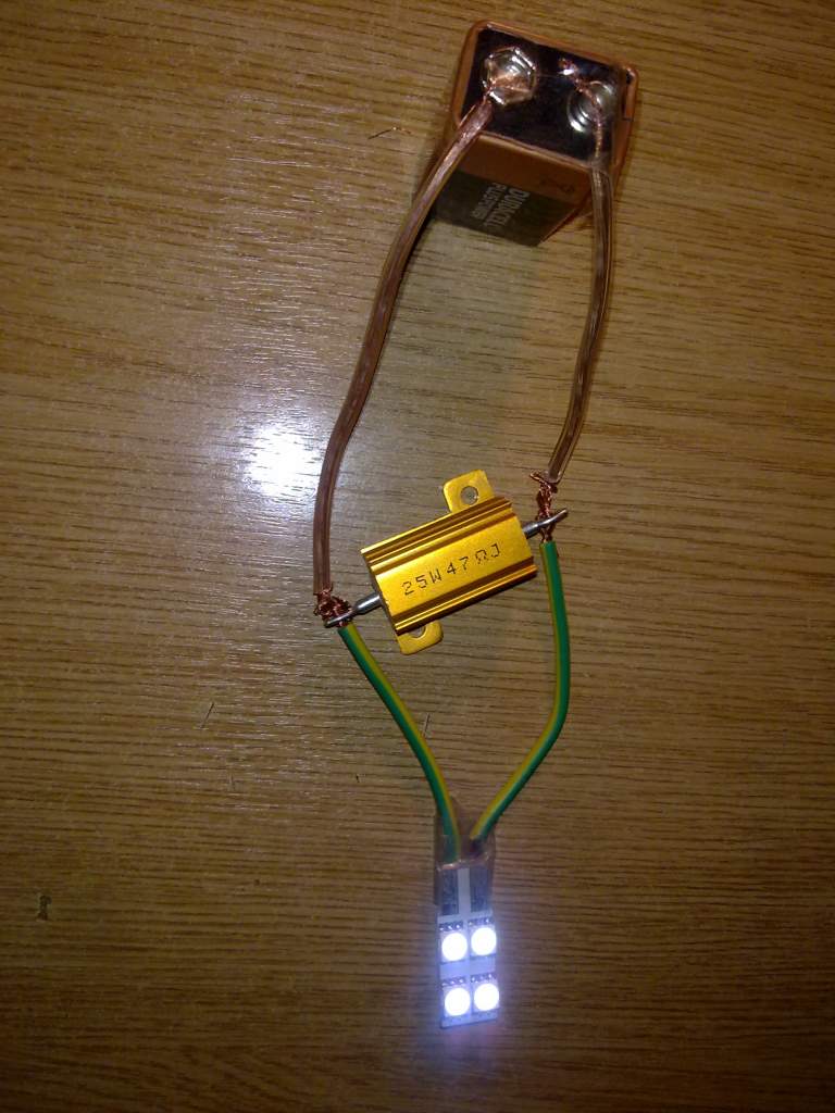

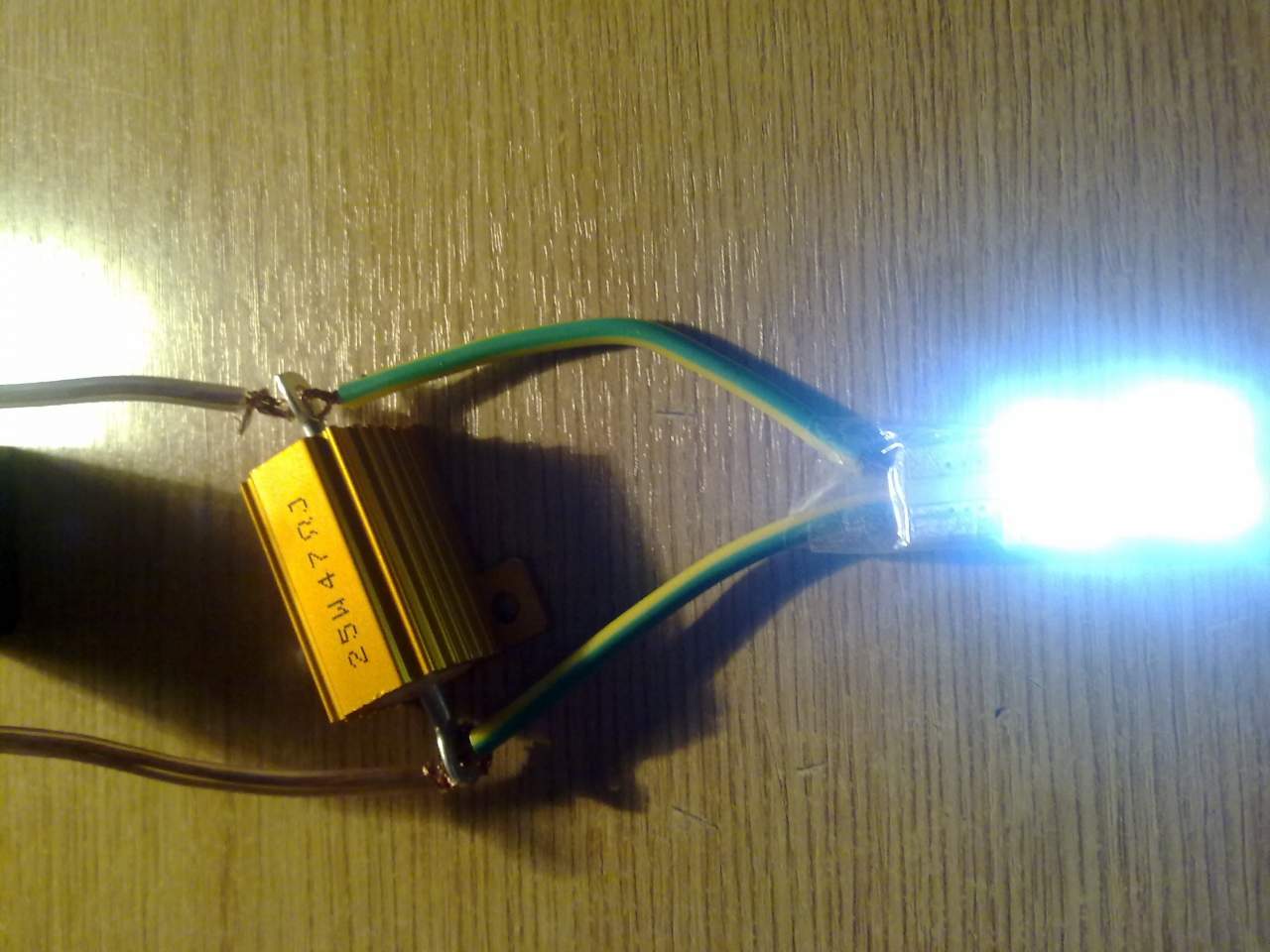

La resistenza in "parallelo" va messa così: fra positivo e negativo...
Spero ti sia chiaro il collegamento volante ahahahahah
Messa in "serie" invece, la metti solo sul cavo di fase (+) ma non ti serve ad una mazza nel tuo caso... In serie avrai solo una caduta di tensione in base alla resistenza che metti... ad esempio passi da 12v a 10,5v

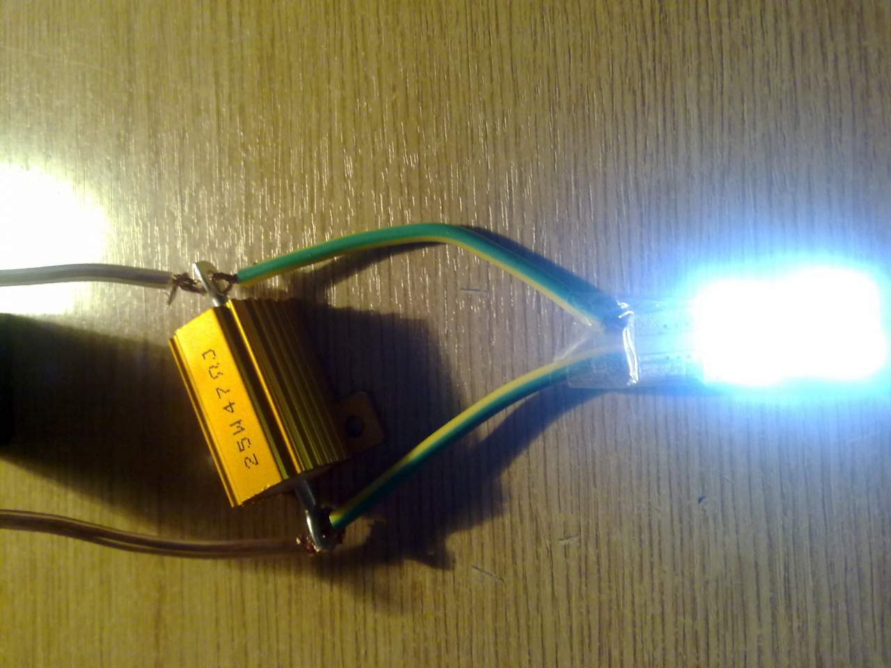

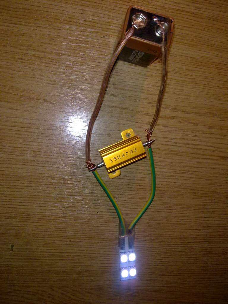

Visualizza allegato 94523Visualizza allegato 94524Visualizza allegato 94525
AHAHAHA Grande! Hai messo su tutto sto sistema per dimostrarmi ciò che stavamo parlando?
Apprezzo moltissimo il lavoro :) ora è tutto chiaro. Oggi ho comprato una resistenza da 1 Ohm per la plafoniera posteriore, la proverò e ti dico come va :)
claro che si...
almeno si capisce un pò meglio, partendo dalla sorgente... per me non è un problema tranky...
comunque non ti serve tagliare i fili, puoi anche inserirla in parallelo sui connettori + e - della linea elettrica sulla quale la dovrai mettere...
