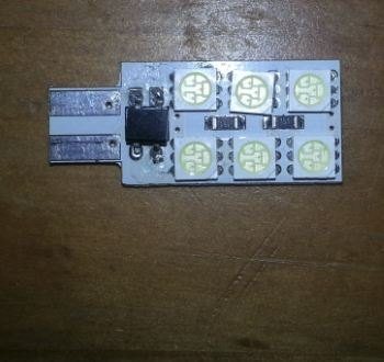

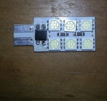

Ho preso dei LED abbastanza potenti W5W che si usano solitamente per la targa che possiedono 6 LED grandi da un solo lato (in foto)
Visualizza allegato 94381
Questi LED (con resistenza) sono un pochino larghi e non entrano nel portalampada nero in plastica pertanto ho fatto un giro al centro elettronica e mi sono procurato:

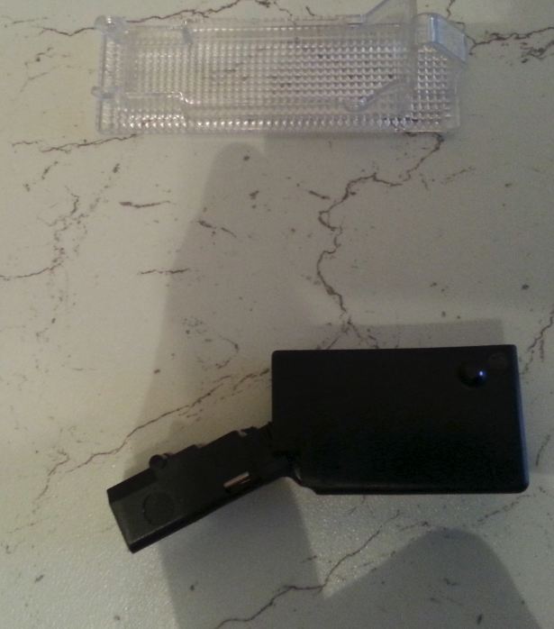

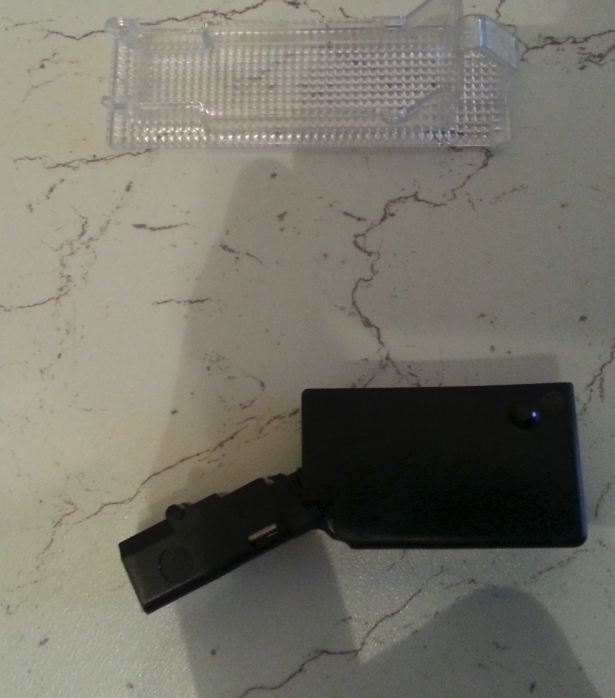

per evitare di rovinare il portalampada nero ho separato le 2 parti Visualizza allegato 94382 e ho utilizzato solo la parte trasparente.

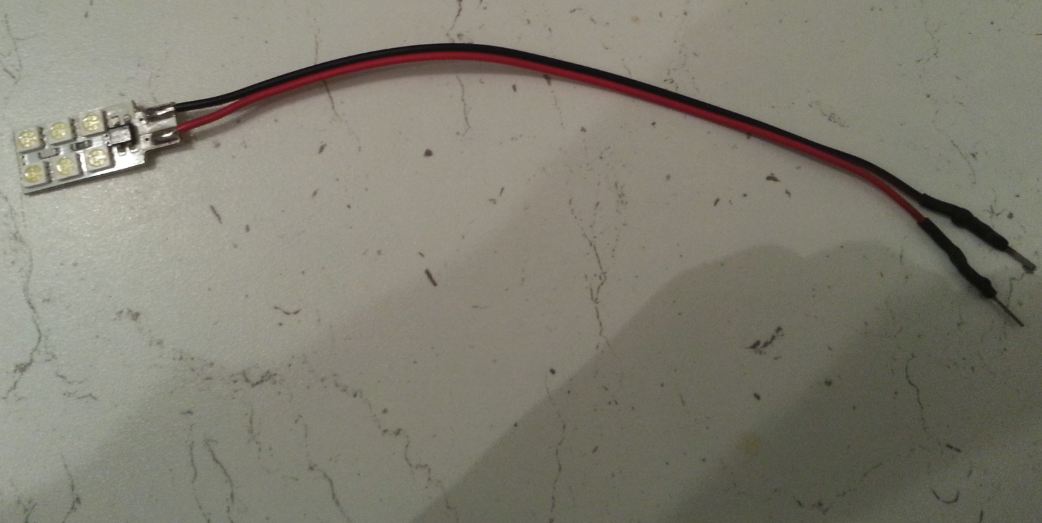

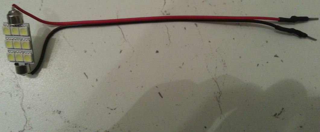

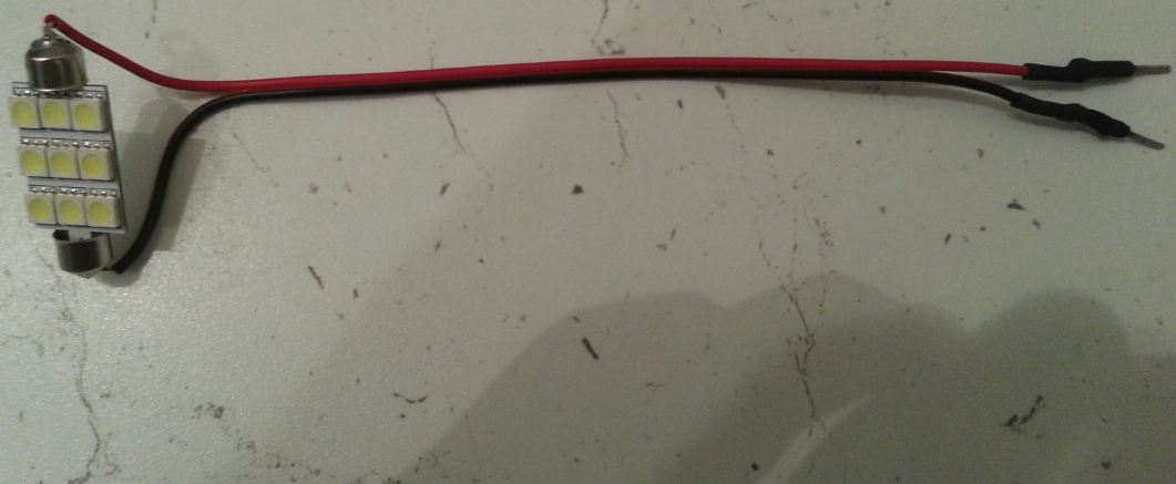

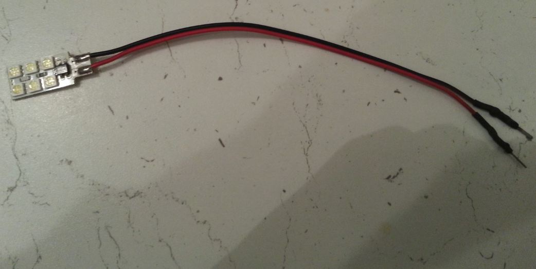

Successivamente ho saldato i contatti ai 2 cavi e li ho fissati con il copricavo e dall'altro capo ho saldato i cavi ai 2 contatti del LED ottenendo questo risultato:
Visualizza allegato 94383 Visualizza allegato 94384 (quello a destra è un LED da 42mm a siluro per la plafoniera posteriore)

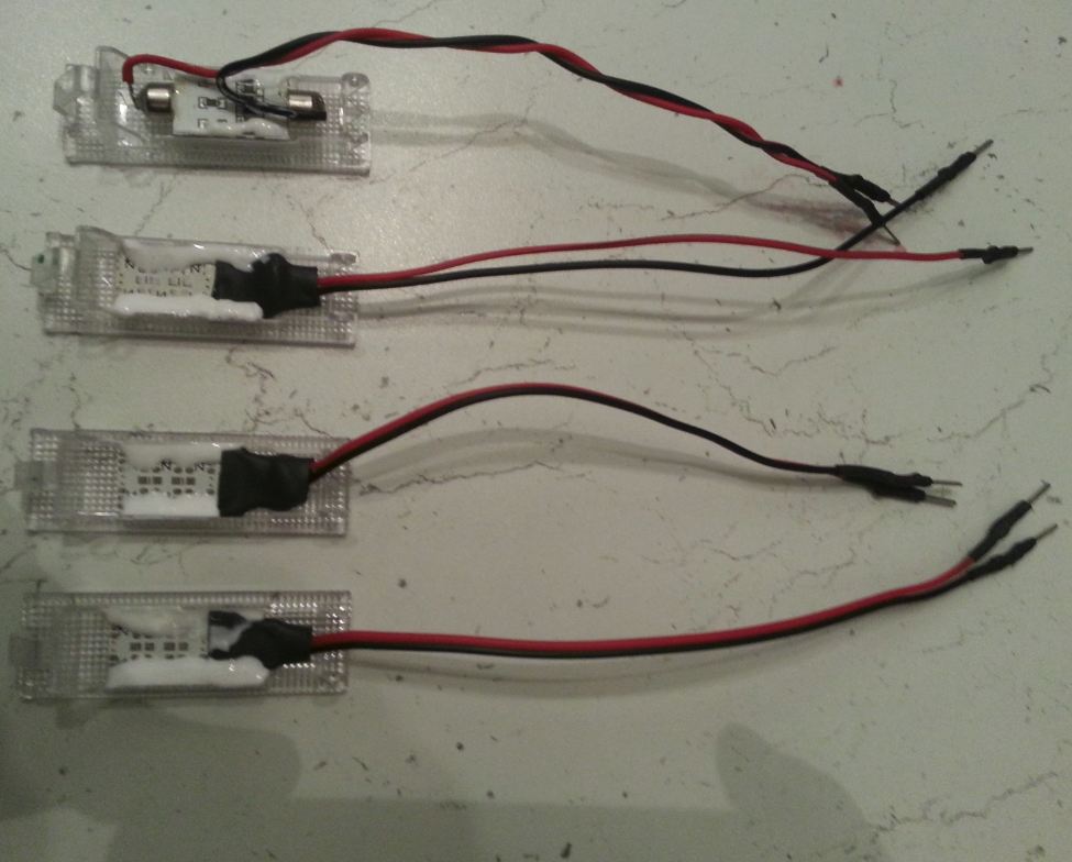

Dopo aver fatto questo ho fissato l'altra estremità con un copri-cavo più grande e ho fissato tutto il sistema al portalampada in plastica trasparente con un po di colla al silicone (facile da rimuovere in caso di sostituzione) per ottenere questi

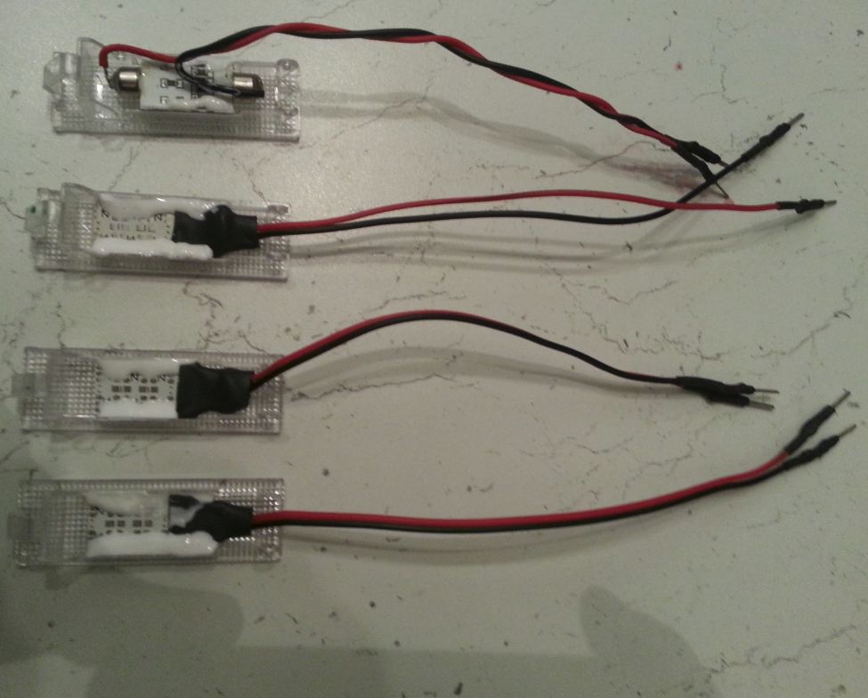

Visualizza allegato 94385
Lavoro finito. Basterà collegare i contatti al connettore dell'auto e montare tutto. Il risultato finale è fantastico! Luce potente a un basso costo. Per tutto ho speso circa 30 euro senza avere niente a casa (magari un po di cavo elettrico e colla ne avete in casa)
Ovviamente ne ho preparati altri in modo che se si dovesse rompere un LED lo stacco e ne rimetto un altro
