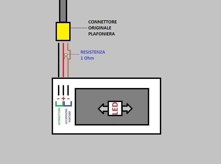

Mi sono arrivate proprio oggi dopo quasi 20 giorni di attesa (per colpa delle Poste Italiane) e sono entrato proprio ora nel forum con l'intenzione di recensirle.
Devo proprio ammettere che fanno molto bene il loro lavoro ed eliminano completamente la spia nel quadro senza dare problemi alla luminosità del LED.
Ovviamente devi comprarne 2 perchè devi montarle su entrambe le plafoniere.
Approfitto per informarvi che oggi ho provveduto a montare una resistenza da 1 Ohm nella plafoniera posteriore, per evitare che il led montato all'interno rimanga acceso e, anche quello, funziona benissimo e non da nessun problema.
Praticamente ho creato una prolunga provvista di resistenza per evitare di scorticare fili (proprio come gli spegnispia).
Lo schema è il seguente
Visualizza allegato 94562
