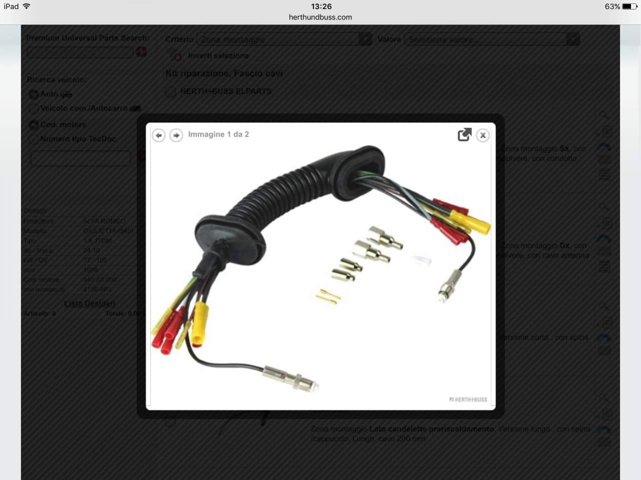

all'officina autorizzata alfa dalle mie parti, per la sostituzione di tutti cavi, mi han propinato un preventivo che potrebbe variare da un minimo di 300 fino a 350€
tanto per essere onesti
Salve ragazzi, ho avuto lo stesso problema e.... ho acquistato alla modica cifra di 160€ circa un kit di riparazione dx e sx con cavi molto più flessibili degli originali (non so se posso scrivervi la marca) con dei connettori premontati.
L'ho installato personalmente la scorsa settimana e non è stato complicato (ho le nozioni base), solo tanta pazienza e attenzione.
Al momento è tutto funzionante!

Cavi siliconici.
Ottimo.

Anche io dei vostri, cavo antenna tranciato a destra e 5 cavi tranciati a sinistra... Mi ha detto che i fili Sono cotti e se ne romperanno altri, quando si romperanno ancora comprerò il kit elencato sopra...
