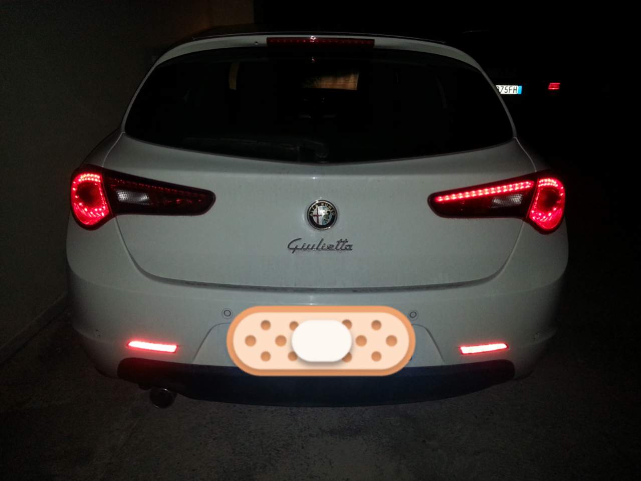

Ciao a tutti,
mi sono accorto che la luce posteriore led, la striscia che va sul cofano è andata KO e pare che neanche lo stop
funzioni premendo, praticamente le lampadine led fanno da doppia funzione qualcuno sà aiutarmi?
Il manuale non dice il tipo di led dice solo di passare in officina.........potrei risolvere il problema anche da un buon elettrauto?
qualcuno può azzardare qualche costo ecc? ho letto che potrebbe essere saltato anche il fusibile.......
P.s. la macchina è fuori garanzia, non penso che debba cambiare tutto il fanale (costo sui 100 euro)

CIao,
allora si ho novità, premetto che in alfa solo per la sostituzione LED mi avevano chiesto 70 euro!
ho portato la macchina ad un ellettrauto amico di mio fratello e mi ha risolto tutti i problemi, ossia:
LED E STOP SX NON FUNZIONANTE
LUCE BAGAGLIAIO (NN FULMINATA)
SPIA BAGAGLIAIO APERTO ANCHE SE SPORTELLO CHIUSO. (per questo problema mi avevano detto che dovevo cambiare tutta la serratura col sensore)
alla fine dei conti io apro il bagagliaio 3/4 volte a giorno per lavoro e palestra e praticamente nel richiudere
i fili dei contatti vengono sollecitati e praticamente li ha trovati spezzati e sistemati, ora va tutto alla perfezione,
praticamente come detto in precedenza era soltanto un mancato flusso di corrente.
Quindi prima di andare in Alfa (dove probabilmente avrebberò detto che era tutto il fanale da cambiare) fatevi dare
un parere da qualche buon elettrauto che ne capisce.
TOT. SPESA 20 euro (ci ha lavorato un 45 minuti). mi ritengo molto soddisfatto.
