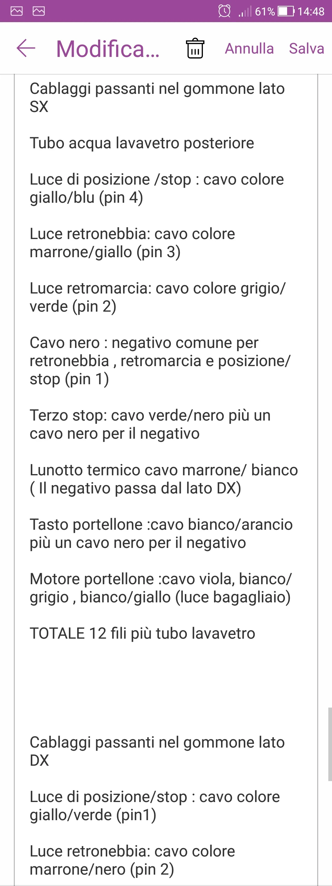

ma i cavi che danno il consenso di apertura sono diversi, il tasto è un cavo diretto, da telecomando arriva dalla centralina della chiusura centralizzata, anche sulla Mito è così, successo 2 settimane fa, da tasto sul baule nulla, da telecomando funzionava perfettamente, smontato il soffietto ho trovato il cavo tranciato e l'ho saldato... puoi provare con un tester scollegando il connettore sul tasto per vedere se hai la tensione a 12v o meno, se non c'è il cavo è interrotto...
