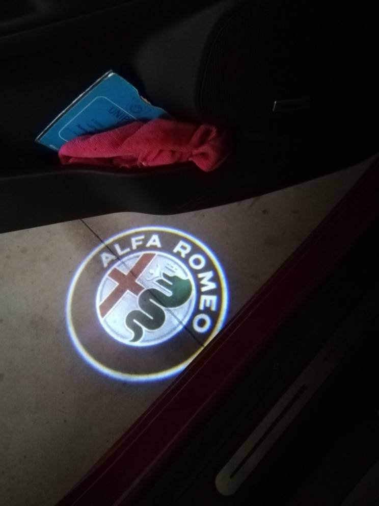

Ma la scritta la devi leggere tu quando esci dalla macchina.....Devi invertire la plafoniera o girare il dischetto interno
Vedrò di fare come dici anche se a me piace pure così, girando il dischetto se si gira. Cmq godo ogni volta che apro

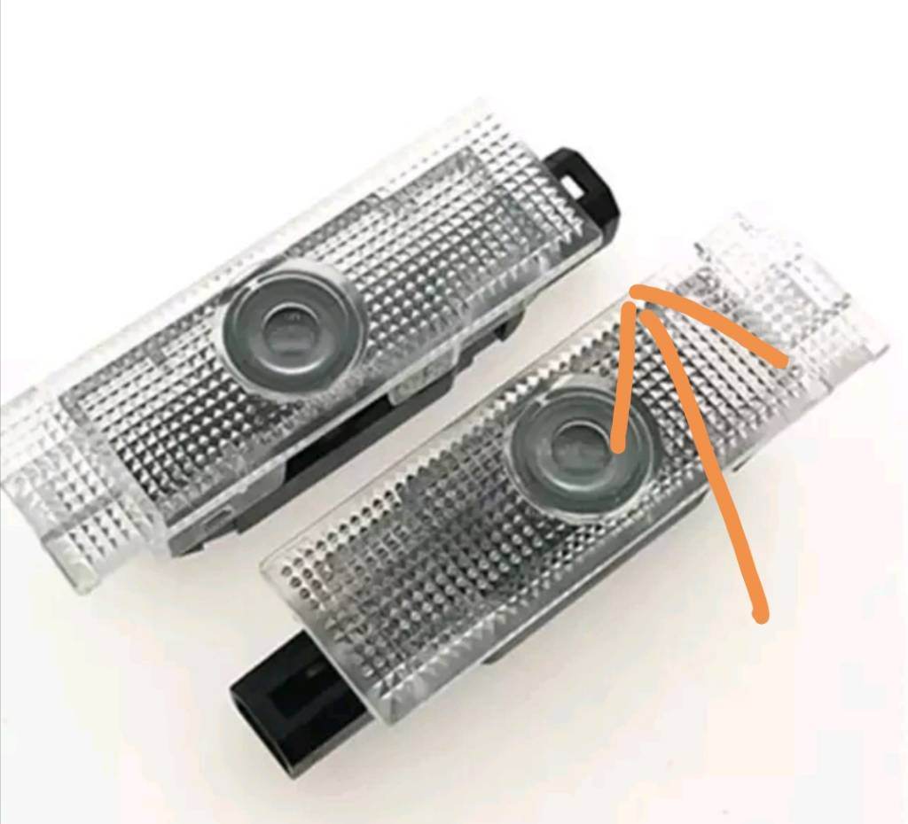

Salve a tutti, ho provato a smontare le luci pozzanghera ma pur estraendo in parte la luce il filo è cortissimo e non riesco a staccarlo, consigli? Grazie e buon anno a tutti
Il connettore é a innesto, se non premi in un punto non riesci a staccarlo.
Ok grazie dove premere? Sopra e/o sotto?
Con delicatezza tiralo che esce un altro pezzo di filo
Ok grazie mille domani riprovo.
... Non mi ricordo ma credo dove ti ho fatto la freccia, con la punta di un cacciavite, ricordandoti che é plastica... Foto presa online e ovviamente la luce nella porta é a faccia in giù :)
