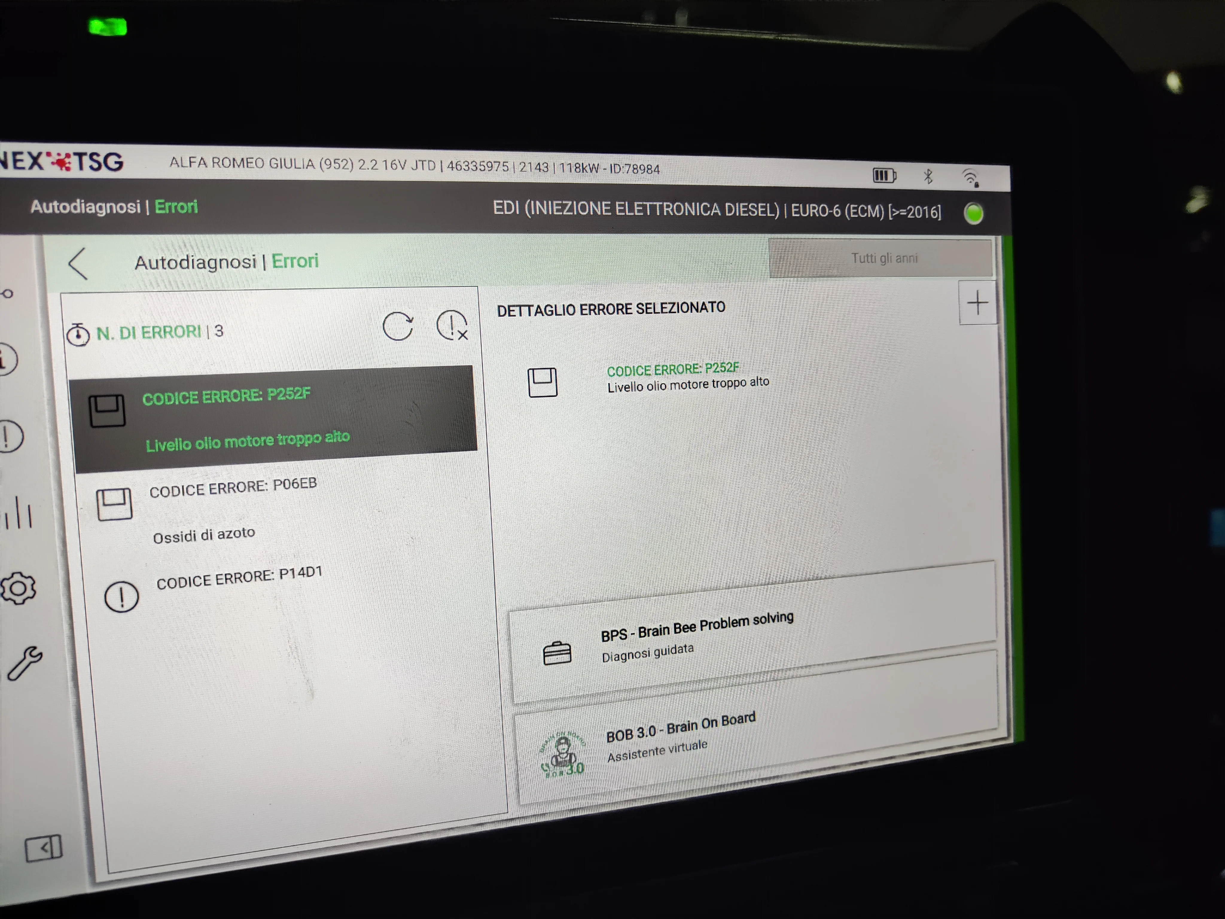

Buonasera a tutti,
Scusate se rispondo solo ora, ma ho atteso qualche gg per capire se la spia si spegnesse da sola. Purtroppo non è stato così e, quindi, oggi mi sono recato dal mio meccanico di fiducia per effettuare la diagnosi. Da quest'ultima sono emersi 3 errori:
- P252F (Livello olio motore troppo alto)
- P06EB (Ossidi di azoto)
- P14D1
Allego foto della diagnosi.
Per il primo, mi sembra un errore strano, perché quando vado in "stato vettura" il livello dell'olio mi sembra nei limiti.
Per il secondo e per il terzo, non so di cosa si tratti.
Comunque, dopo la diagnosi si è spenta la spia e la macchina funziona normalmente. Ora sono abbastanza tranquillo, ma vorrei capire se devo preoccuparmi per qualcuno (o tutti) di questi 3 errori rilevati.
