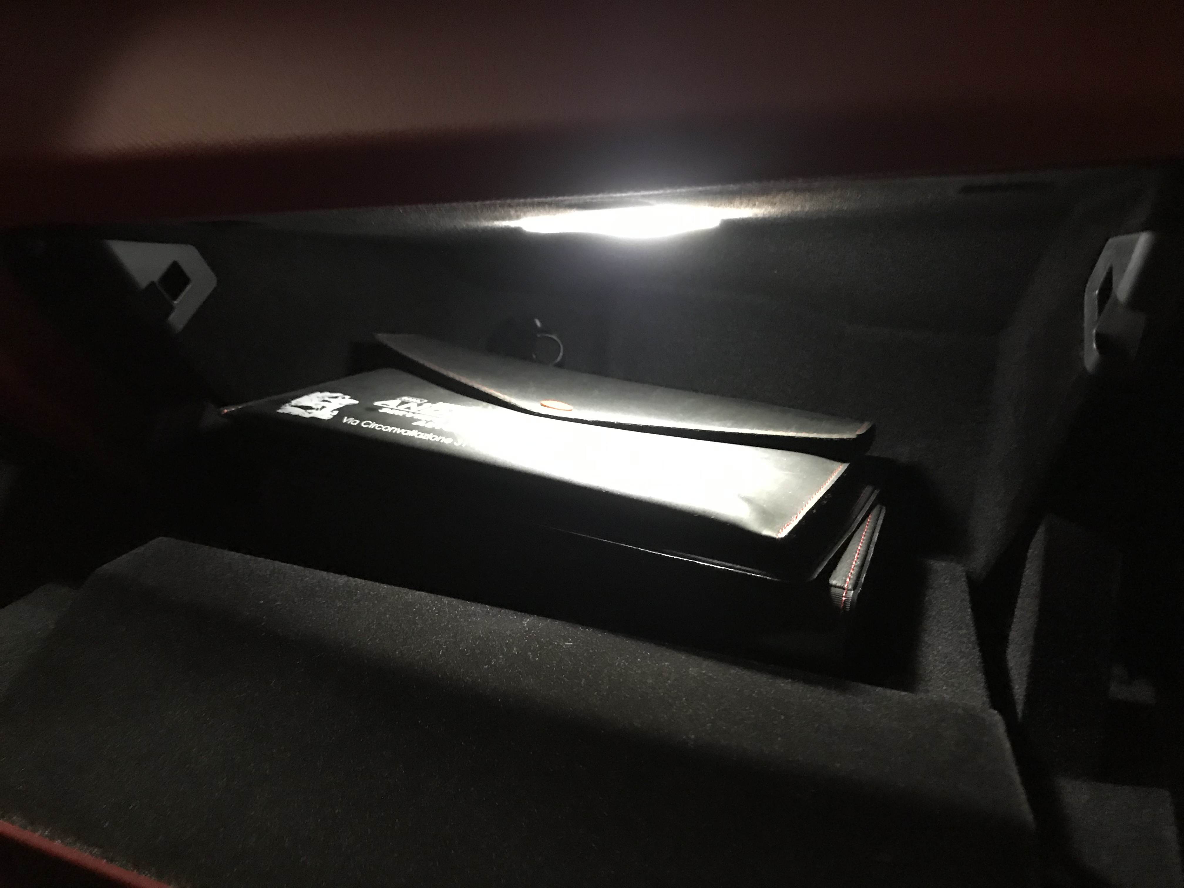

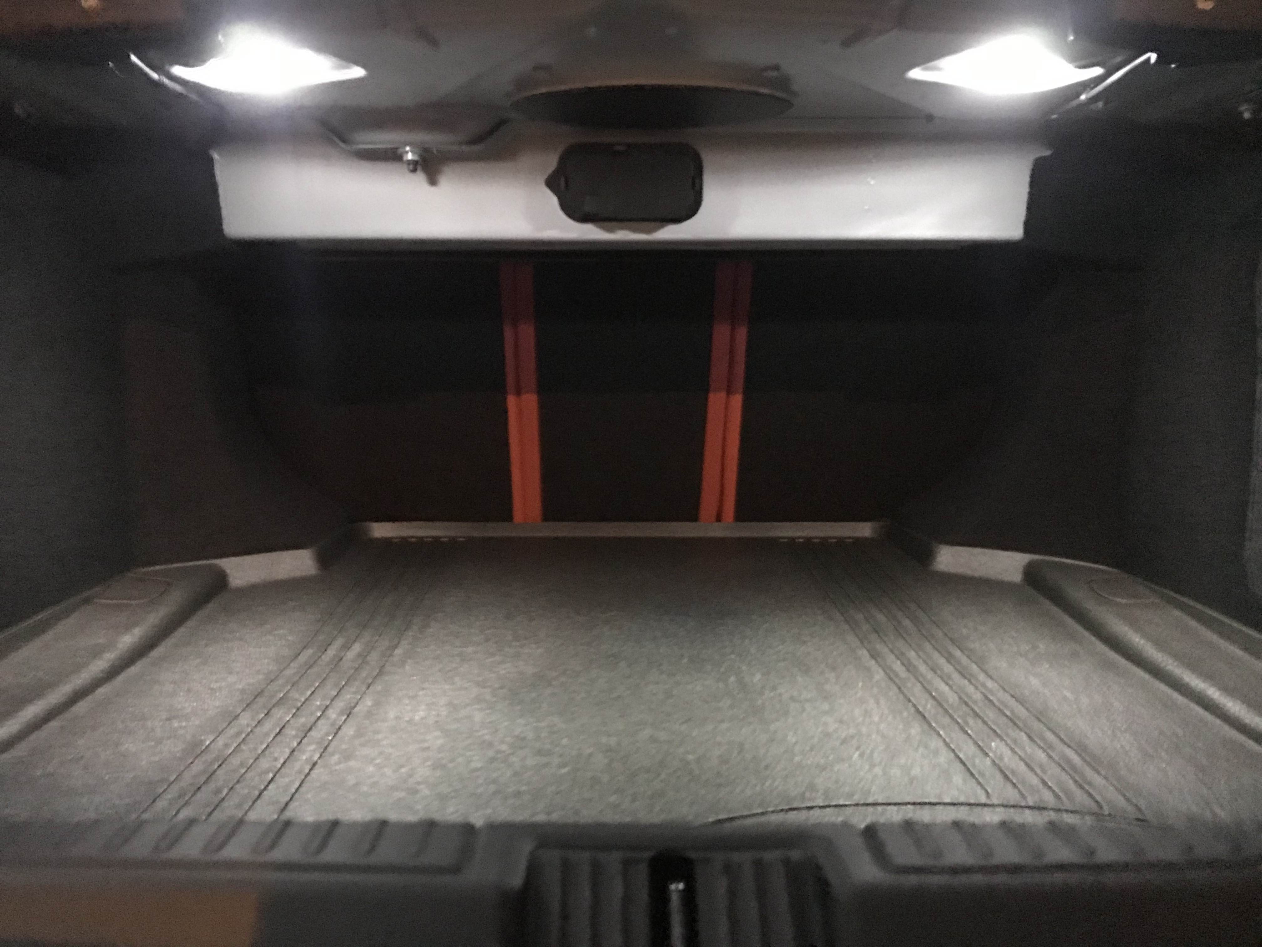

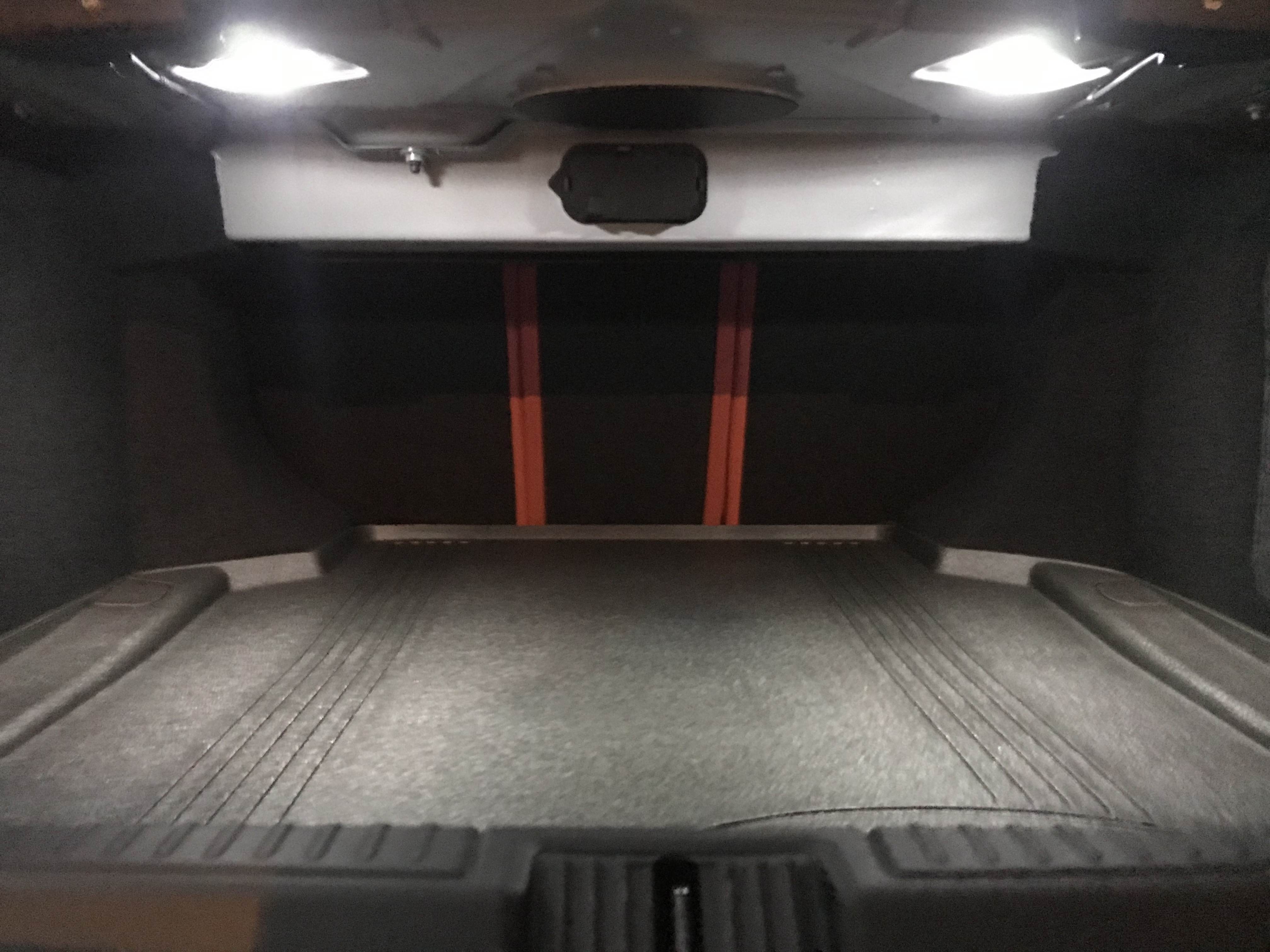

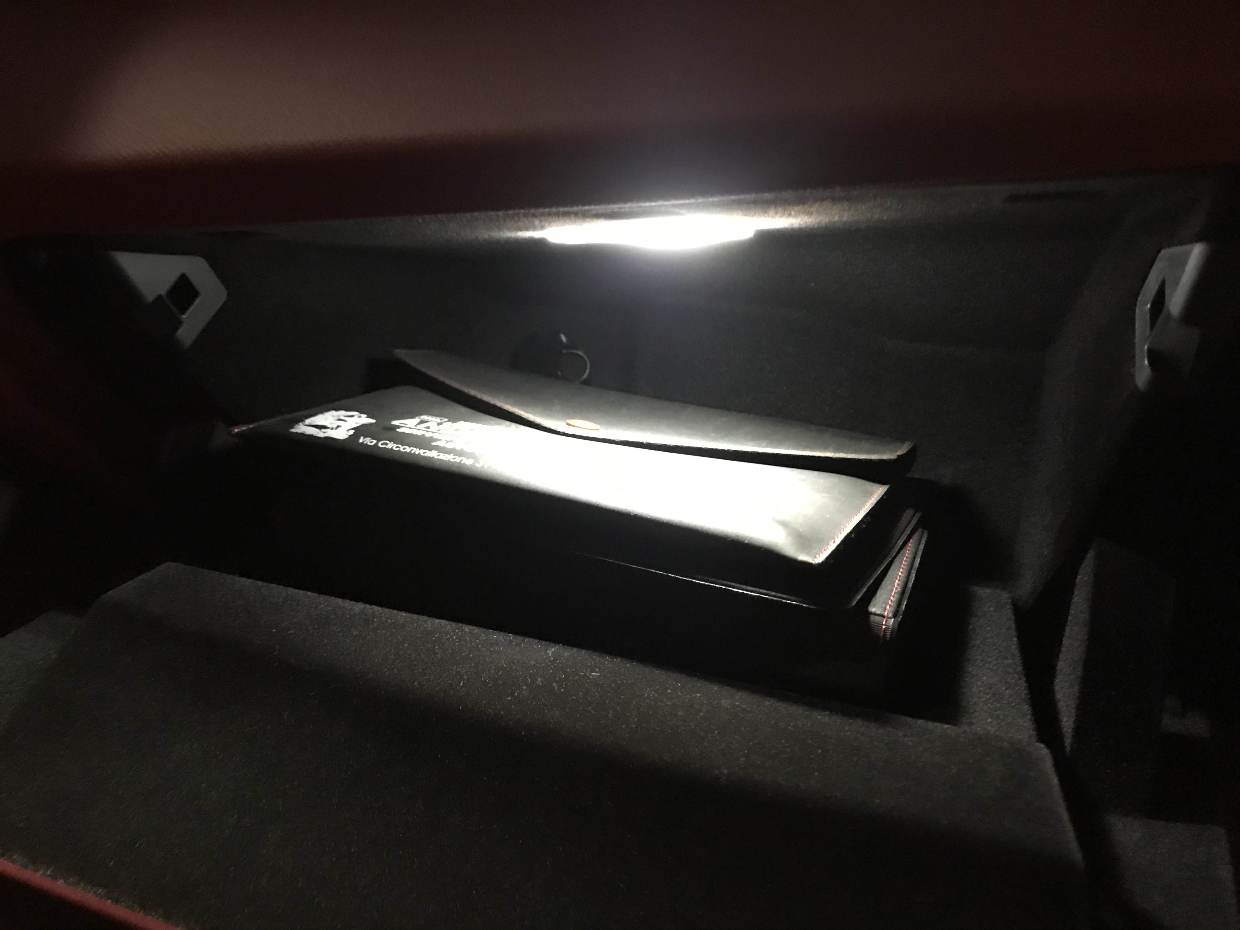

Interessante. Non ho ben capito quale altro giro hai fatto fare al cavo. Hai smontato il pannello porta?Buongiorno ragazzi non so se è successo anche a qualcuno di voi ma mi è capitato sostituendo le luci pozzanghera della Giulia e di notare i cavi veramente corti specialmente quelli posteriori e all’ultima luce mi sono accorto che guardando dentro con una pila si vede il cavo che fa un giro dietro il bloccaggio a pressione del pannello se si prende con un ferretto fatto ad uncino e lo si fa passare verso il foro dove va la luce non ci sono più problemi di lunghezza del cavo!![emoji4]
......stesso colore stessi sedili e stessa vasca nel baule e stesse luci led
