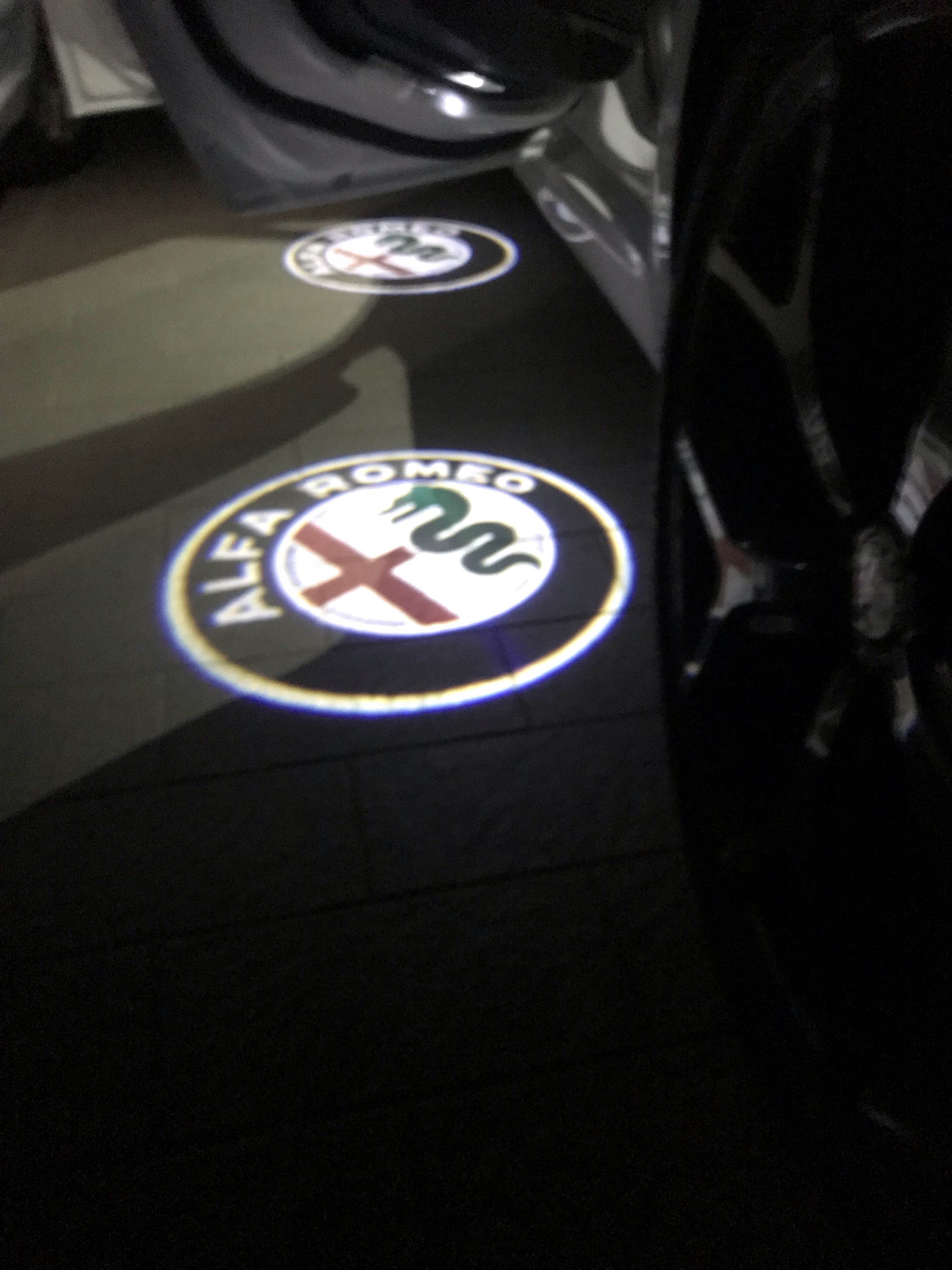

Niente da fare solo aprendo da telecomando si accendono aprendo le portiere. Parto e riapro spente chiudo sol la portiera spente , chiudo con telecomando riapro riaccese. proverò a smontarle di nuovo
Foto
