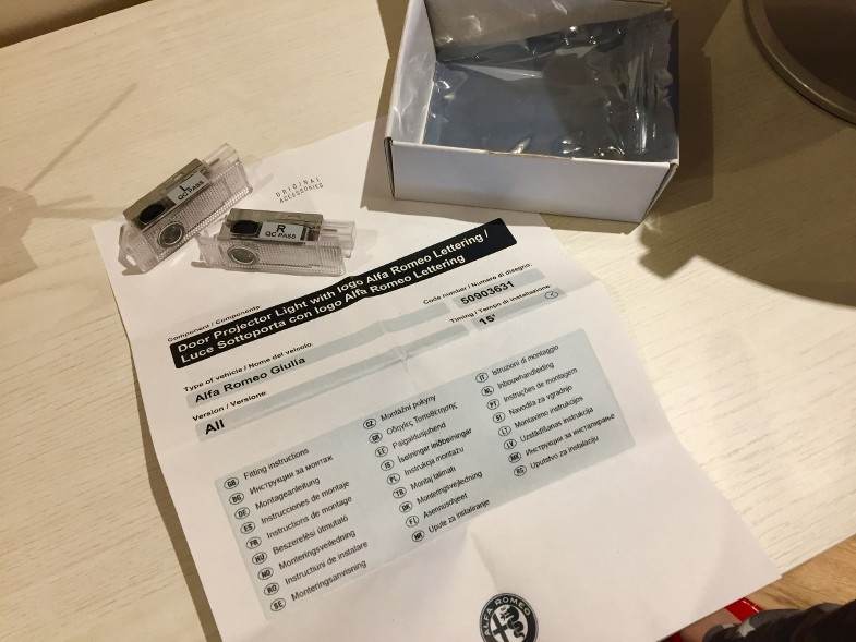

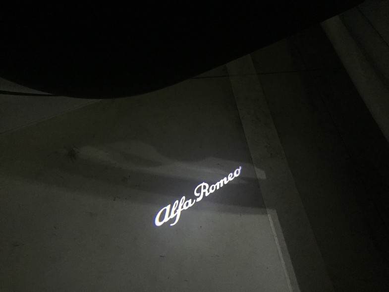

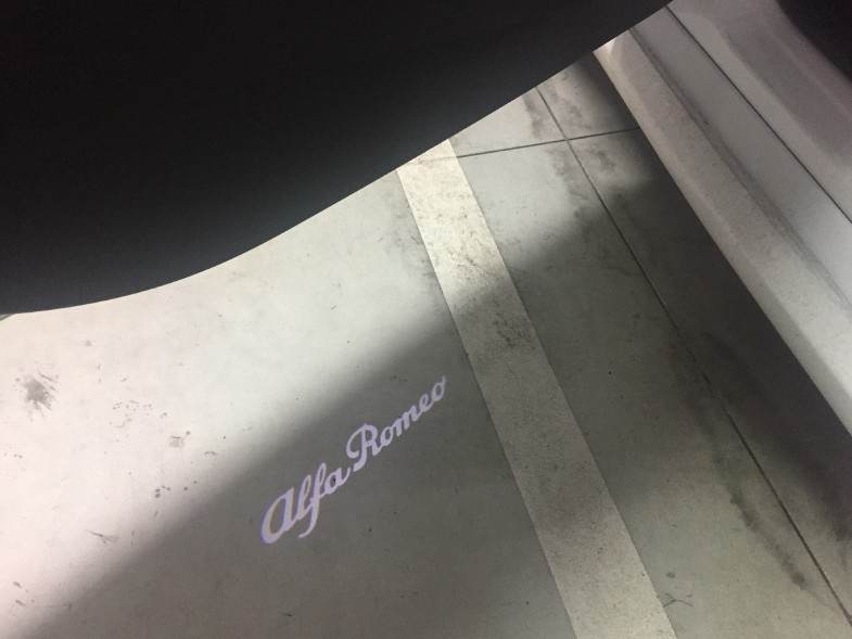

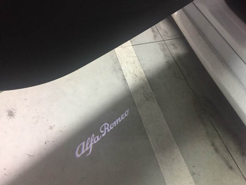

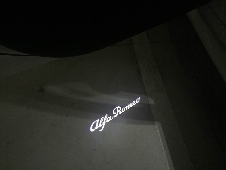

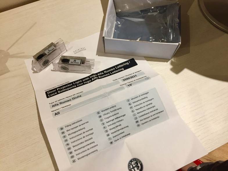

Appena arrivate dall'amico Diabolik78 le luci pozzanghera originali con proiezione scritta "Alfa Romeo". La scritta è precisa e nitida, diversamente dalle imitazioni cinesi che ho potuto verificare dall'installazione di un amico. Si vedono perfettamente sia in ambiente illuminato che (ovviamente) in ambiente oscuro. Il risultato è davvero molto fine, vedere la scritta che si muove insieme alla porta attira subito l'occhio di chi sta entrando in auto. Allego foto ;)
Visualizza allegato 177116 Visualizza allegato 177117 Visualizza allegato 177118
Le anteriori e posteriori della Stelvio hanno la solita dimensione? Intendo tutto il blocco da sostituire?
