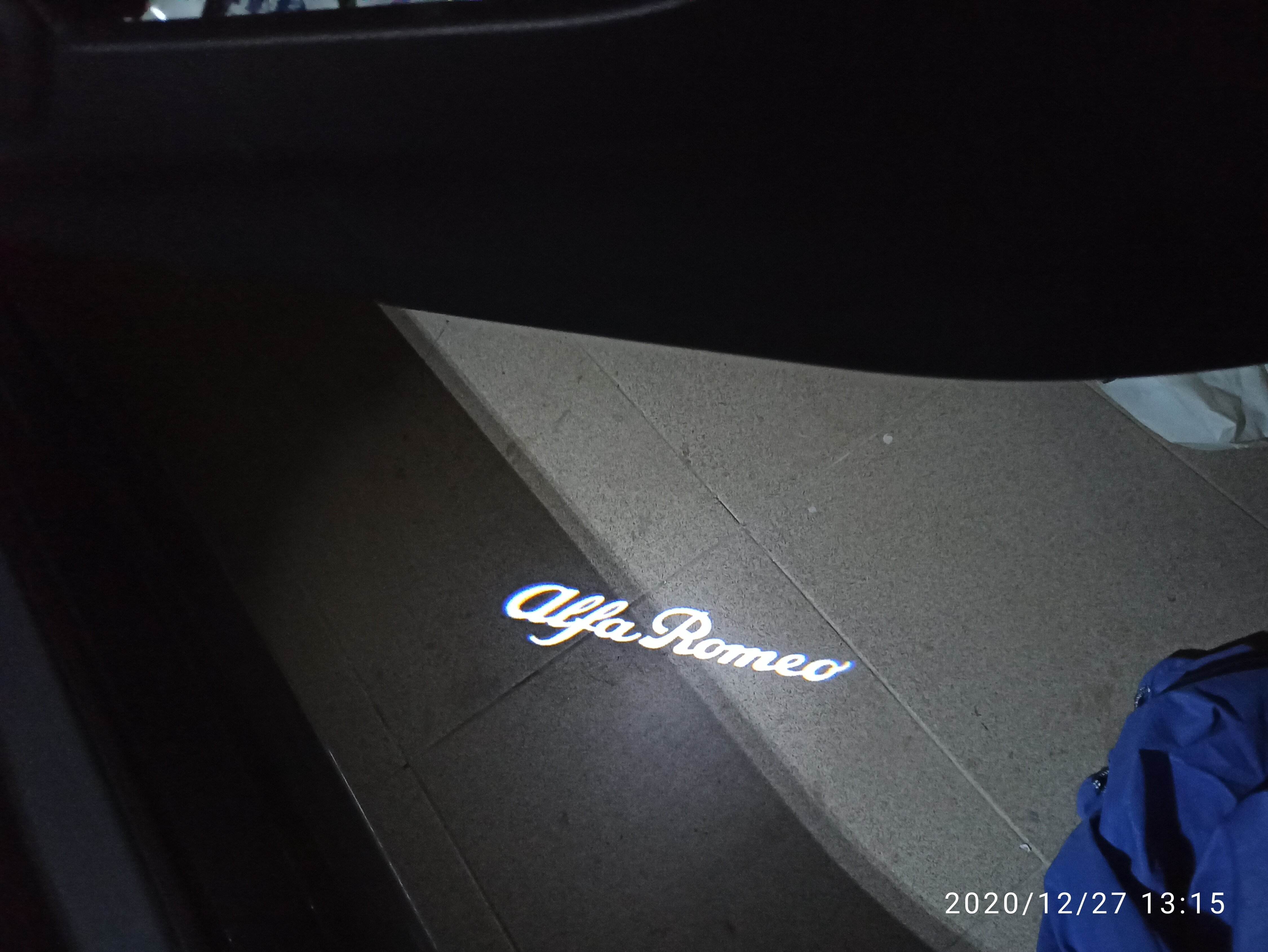

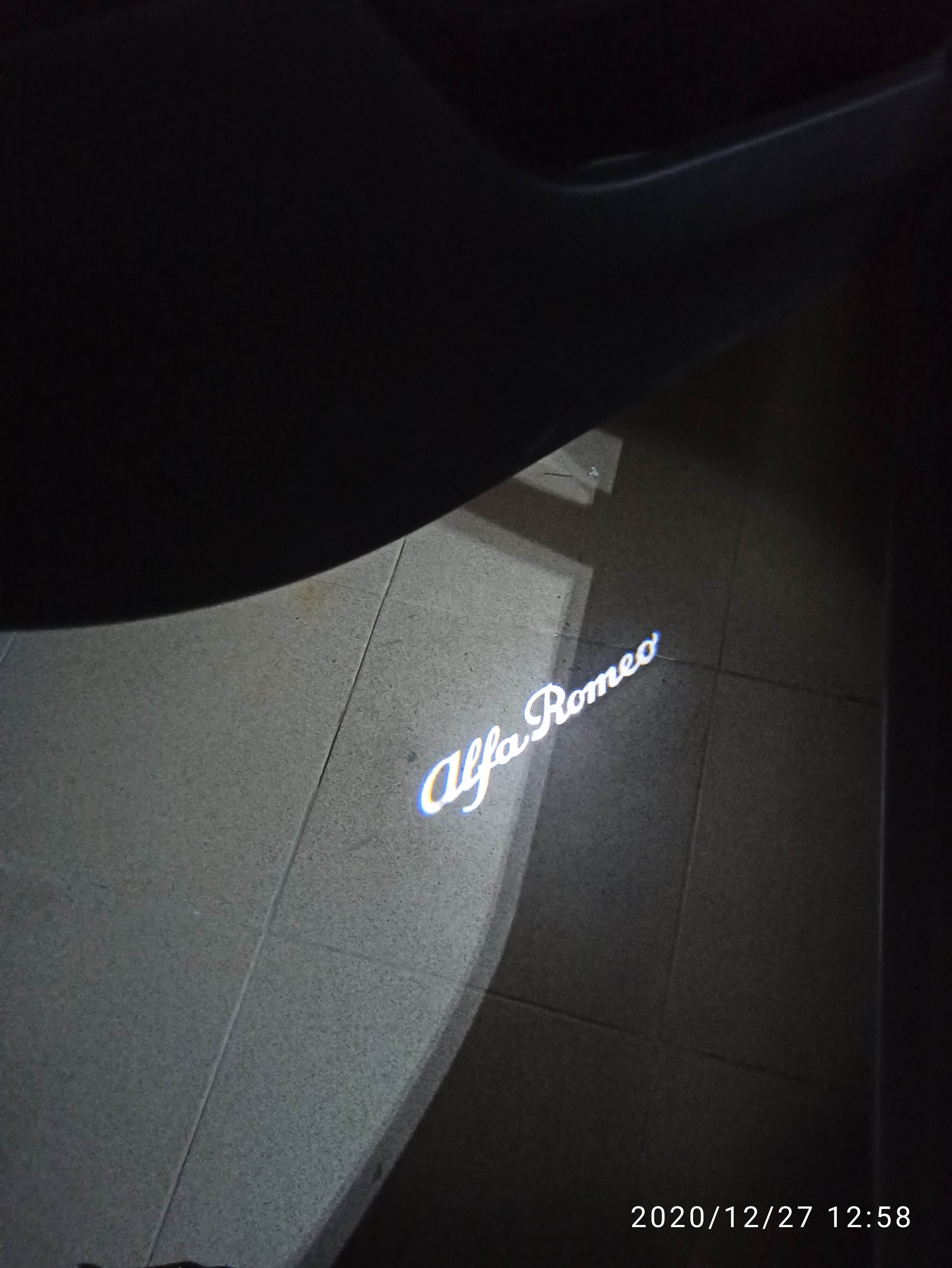

Per adesso ho montato all'anteriore quelle originali con la scritta alfa romeo...ma che travaglio....l'ingresso del connettore è al contrario di quello delle luci alogene...ed è cortissimo..ma con un pò di bestemmie ci sono riuscito.....:D:D

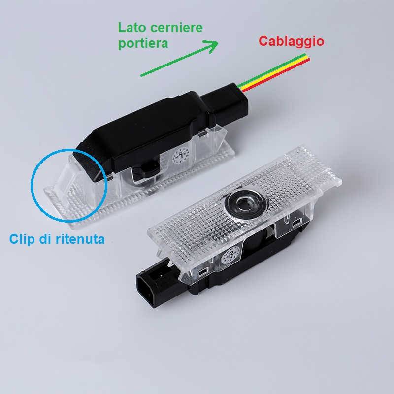

Le mie (vanno benissimo, devi solo stare attento al montaggio ad orientare la lente col logo perché le mandano tutte disallineate, la lente da orientare è la parte 3 nelle foto sotto al link) sono queste: US $5.66 51% OFF|2 Pcs New Design HD Laser Led Car Door Welcome Light Logo Projector For Alfa Romeo Stelvio 2017 2018 Giulia 2017 2018 2019|Decorative Lamp| - AliExpress
Un cacciavite piatto, spingi dove c'è l'incavo nella plastica e spingi all'ingiù.

OK, con che attrezzo si smonta la luce originale?
Come ha detto @Muttley74, aggiungo solo: i cavi arrivano dalla parte della cerniera della portiera. Col cacciavite quindi devi lavorare dalla parte opposta, verso la fine della portiera. C'è anche una clip che tiene in sede la lucetta. A me se ne è rotta una levando le 4 lucette originali, del resto è plasticaccia dura...
La spinetta del cablaggio ha un fermo per non sfilarsi, si fa fatica a staccarlo, ma sulle lampade originali puoi inclinare verso l'alto la parte della presa del cablaggio per sbloccarla.

Montate anche io.... sono stupende, forse un pò tamarre.... L'unica cosa che quella della porta di destra è leggermente piú luminosa di quella di sinistra, che dite si possono scambiare?
