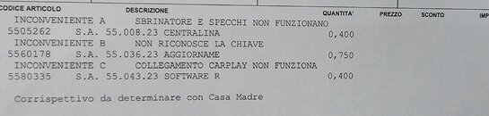

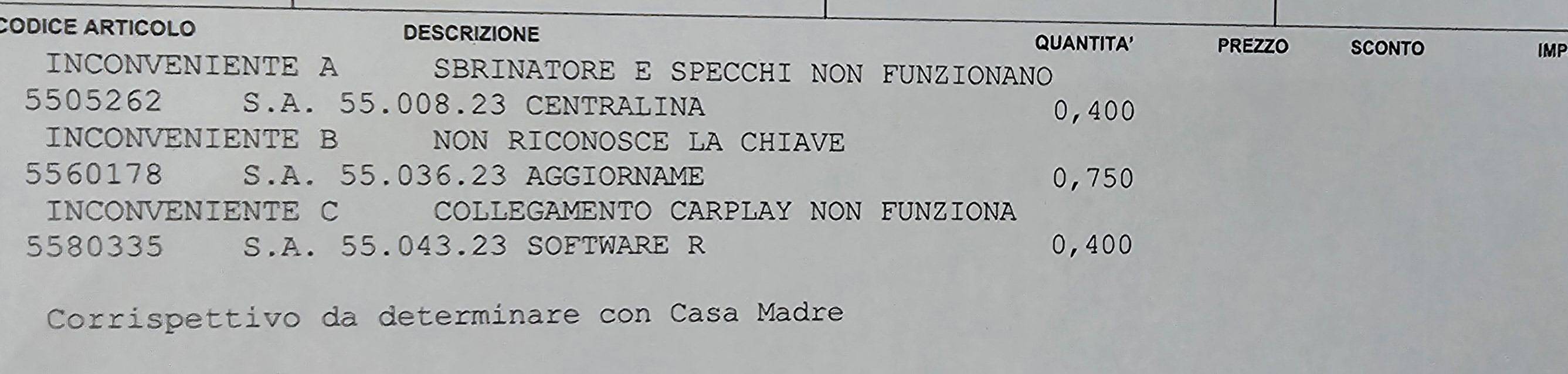

Buongiorno, oggi ritirata dell'officina la mia Tonale portata per il lunotto e specchi non funzionanti, in sede altre 5 tonali per medesimo problema, la mia hanno risolto con un aggiornamento della centralina e la cancellazione degli errori, inoltre aggiornato ancora una volta la parte del navi e gestione car play e il quadro strumenti perché non riconosceva la chiave, speriamo in bene.
