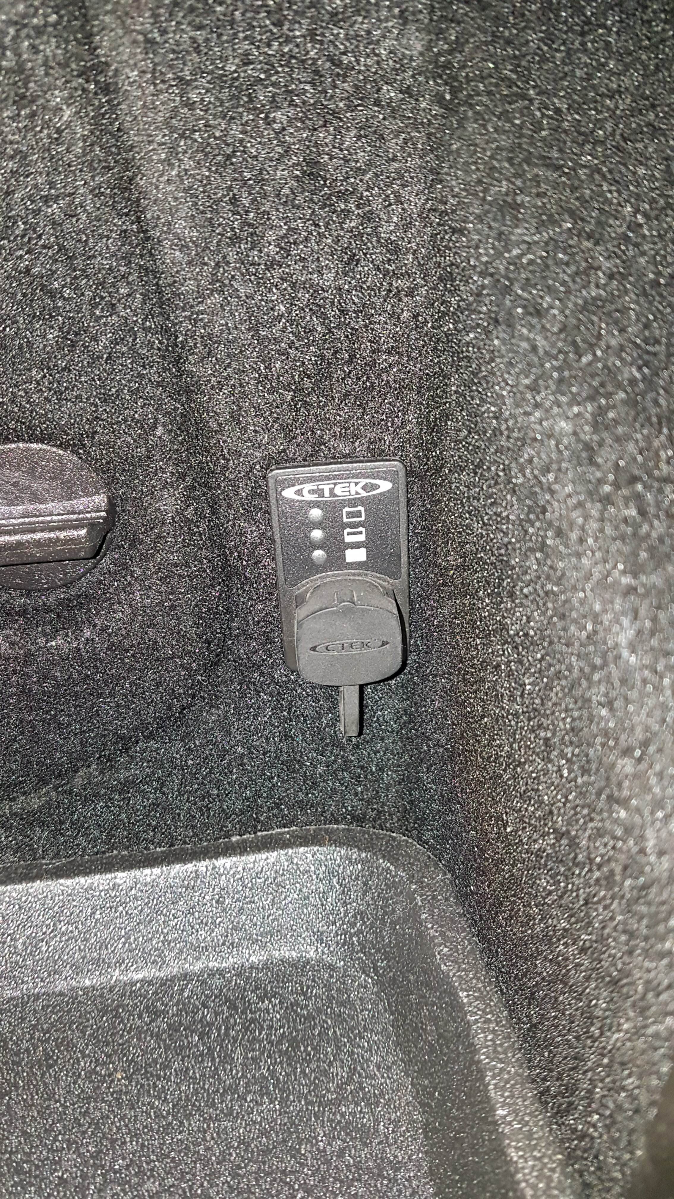

Confermo che quando la batteria e piu bassa di tensione il lunotto e gli specchi nn si sbrinano.......ogni tanto una caricata alla batteria e via.....ho montato una porta citek rapida.
Reazioni: Giannivale
